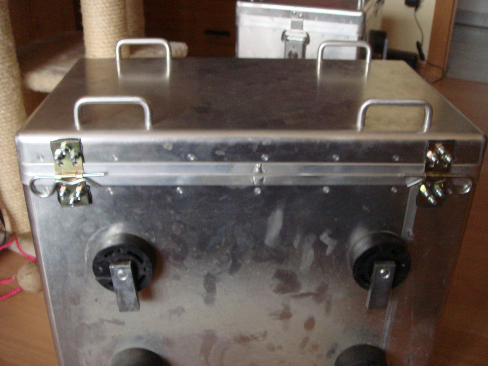

Dabei kann die Lösung so einfach sein:
Zwei Scharniere ausm Baumarkt an die Seite des Koffers angeschraubt und den Stift zwischen den Scharnierhälften durch einen Sicherungssplint ersetzt.
Somit kann ich meine Koffer jetzt aufklappen oder mit nur einem extra Handgriff wie gewohnt den Deckel ganz abnehmen.
Und das ganze, ohne etwas an den Originalschlössern an Vorder- und Hinterseite des Koffers zu ändern. Cool
Kostenpunkt: 4,18 Eur für Scharniere und Splinte pro Koffer. Schrauben hatte ich eh noch Unmengen rumliegen und ein alter Fahrradschlauch als Dichtung ist auch immer da.
Und ich bin, zumindest was das betrifft, wieder glücklich. Mr. Green

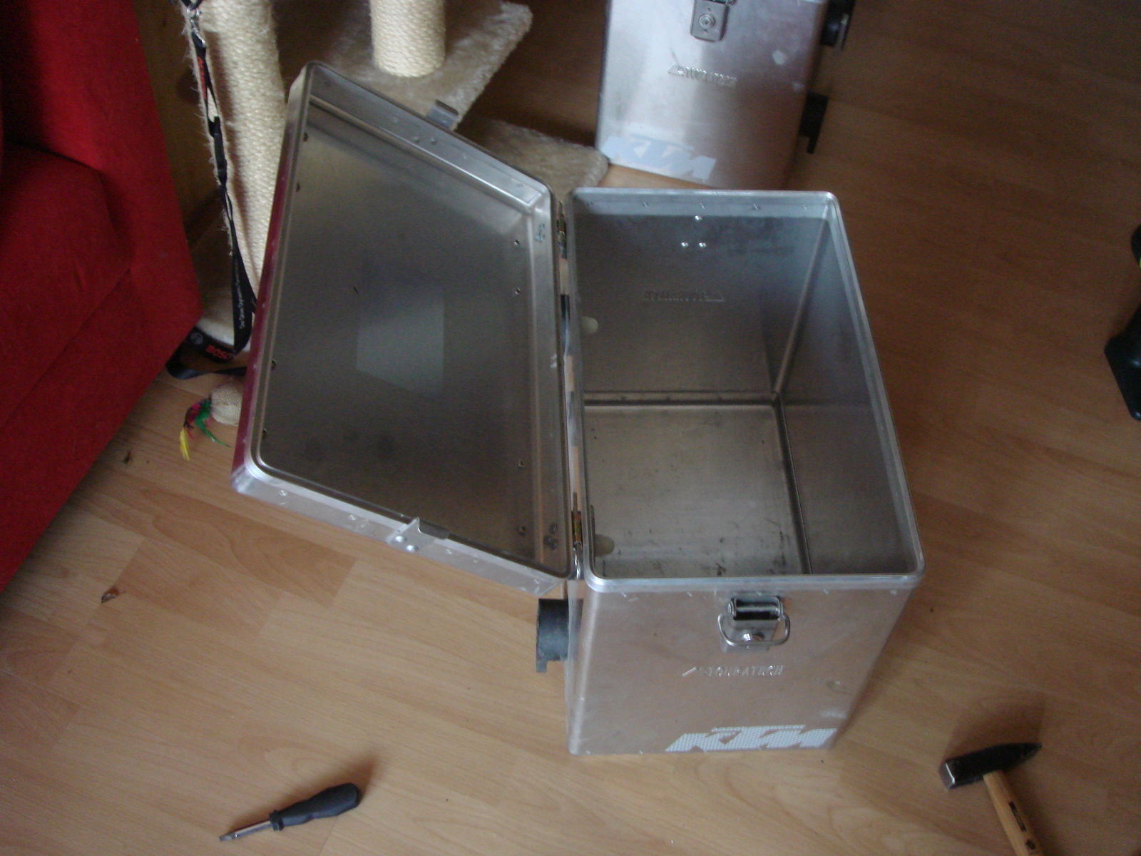

Und einmal aufgeklappt.
 Dateigröße:  214.22 KB
 Angeschaut:  808 mal
Scharnier mit Splint.
 Dateigröße:  218.86 KB
 Angeschaut:  756 mal

Genau. Zwischen Koffer und Scharnierblätter, damit die Bohrungen dicht sind.

Schöne Lösung, nun aber noch ein Verbesserungsvorschlag: Scharniere und Montageteile aus VA nehmen, der verzinkte Kram sieht schnell gammelig aus, gerade in Verbindung mit dem Alukoffer. Dann noch die Federstecker nehmen, die hinten doppelte Federn haben, da sie besser halten und man die Dinger dann mit einer Ringöse und einem "Band" sichern kann. Ausserdem Hutmuttern verwenden, dann ist das Verletzungsrisiko geringer.

Ich habe halt keine anderen von der grösse her passenden Scharniere auf die schnelle im Obi gefunden. Und wollte doch unbedingt am gleichen Tag noch basteln... Laughing Ausserdem wusste ich anfangs noch nicht, ob es überhaupt so funktioniert, wie ich mir das dachte oder ob ich die Montageteile doch in die Tonne werfe. Von daher auch für den Erstversuch mit auf die Kosten geschaut.
Die oberen Schrauben bekommen im Laufe des Winters noch eine Abdeckung, sind aber von der Länge her optimal, da sie im geöffneten Zustand aufeinanderstossen (die vom Koffer- und vom Deckelteil) und somit einen Endanschlag darstellen. Brauche dadurch also kein Seil im Kofferinneren, wie es TT anbietet. Zugegeben, habe ich aber auch erst bei der Montage festgestellt. Die untere Schraube wird dann bündig mit der Mutter abgesägt, zwecks Verletzungsrisiko.
Das dumme ist nur: ich finde NIE beim Obi genau das, was ich mir vorstelle, da finden zu können... Muss mir eine andere sinnvollere Quelle suchen!

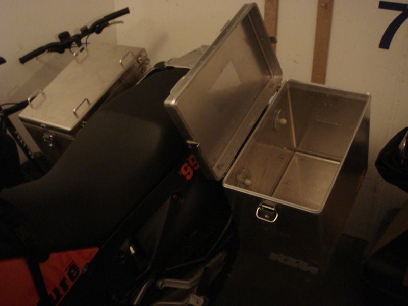

BeitragVerfasst am : Do, 23. Okt 2008, 18:34    Titel: Antworten mit Zitat
So klappt es sich dann übrigens, wenn die Koffer montiert sind... Cool
