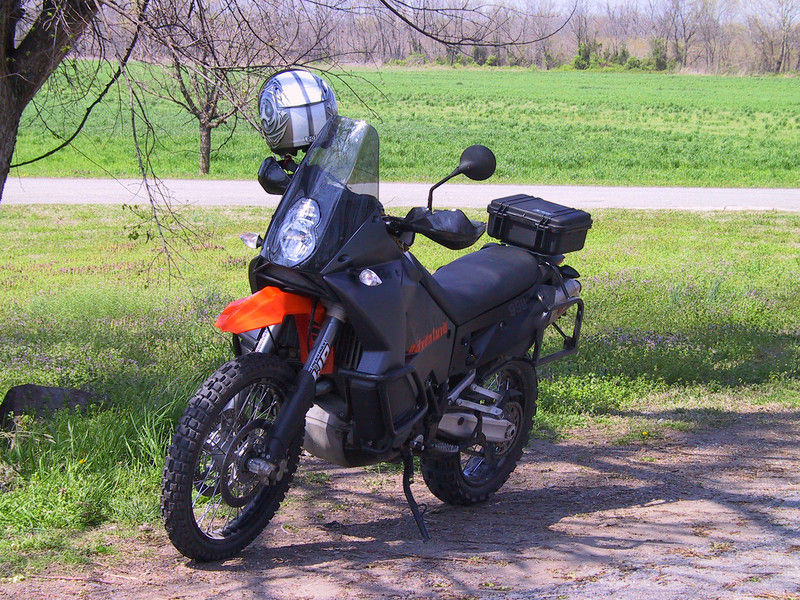

Hier noch ein Beweisfoto...

joebe88Offline
Anmeldungsdatum: 08.10.2008
Beiträge insgesamt: 3
BeitragVerfasst am : Do, 9. Okt 2008, 6:12    Titel: Antworten mit Zitat
Super, danke für die schnelle Antwort. Dann steht dem ja nix mehr im Weg.
