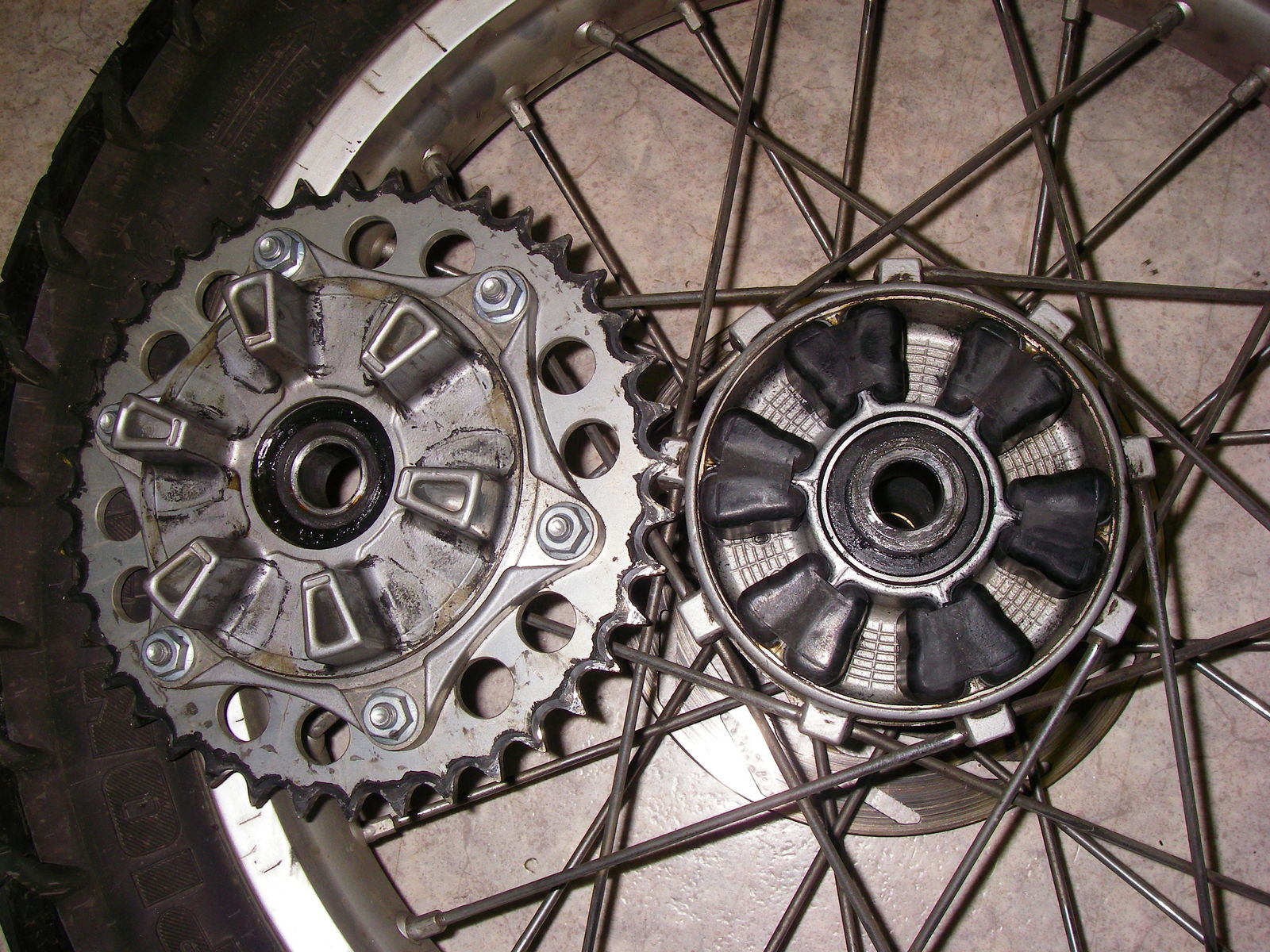

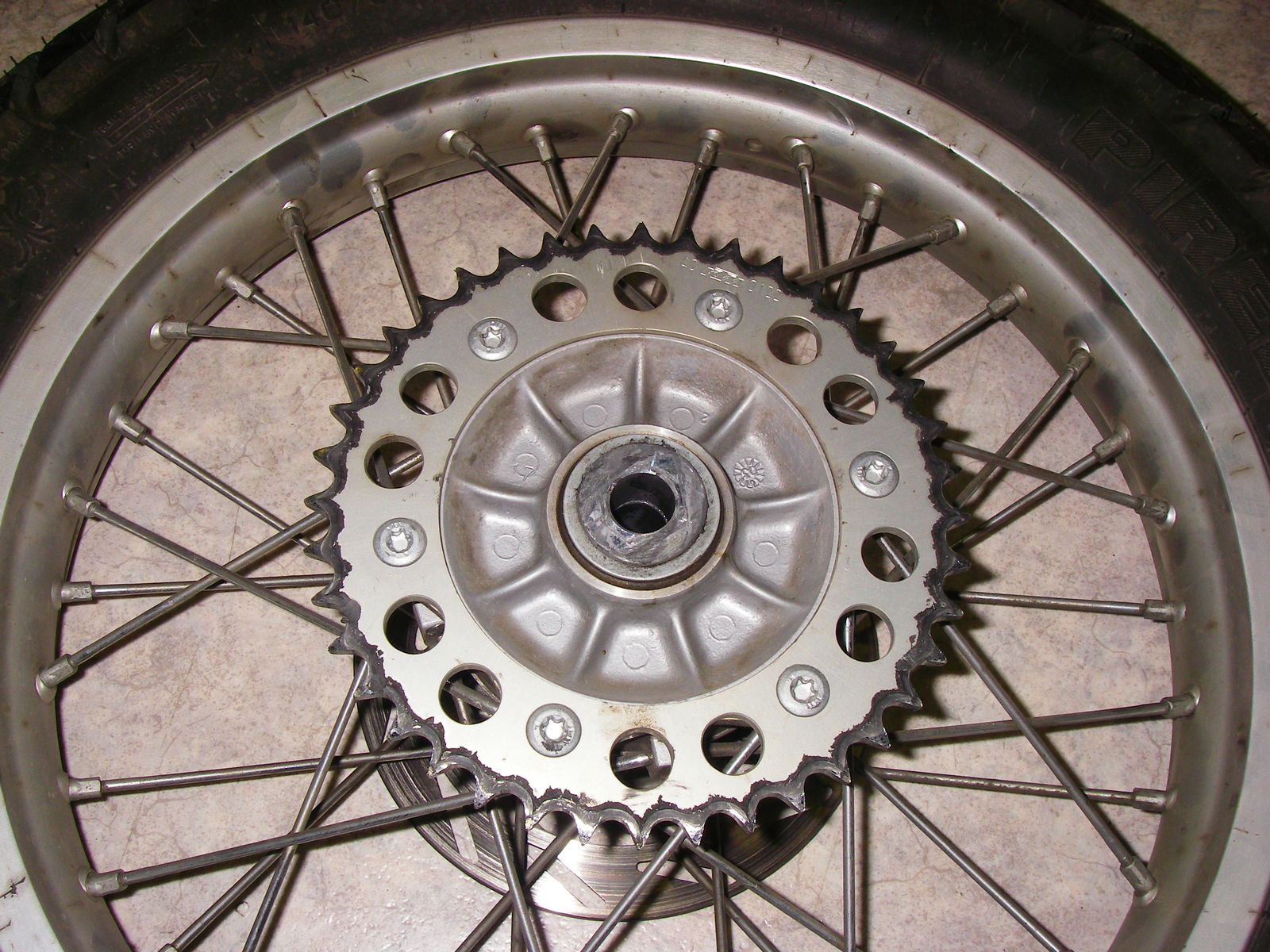

Normaler Weise haben die KTM-Hinterräder mit der 2,15"Felge keinen Ruckdämpfer. Das würde ich meinem Möppi nicht antun...
Gruß-BRB
Lieber arm dran als Arm ab!

Was ist denn ein "Ruckdämpfer" ?

Das sind Ruckdämpfer: http://cgi.ebay.de/ws/eBayISAPI.dll?ViewItem&item=370091978930 Die gibt es auch von KTM. Sehen ganz ähnlich aus und sitzen unterm Kettenrad.
Grüße aus dem verschneiten Westerwald!
Hm, jetzt frage ich mich ob die Se denn keine Ruckdämpfer hat oder du noch nie ein Rad bei dir aus oder eingebaut hast??? Wink

Das ist der komplette Ruckdämpfer der LC4 620/640. So ein ähnliches Teil hast Du auch im Hinterrad Deiner SE.
Der Ruckdämpfer hat die gleiche Funktion wie ein gedämpfter Kupplungskorb. Er federt Belastungsspitzen ab, die das Getriebe schädigen könnten.
Gruß-BRB
