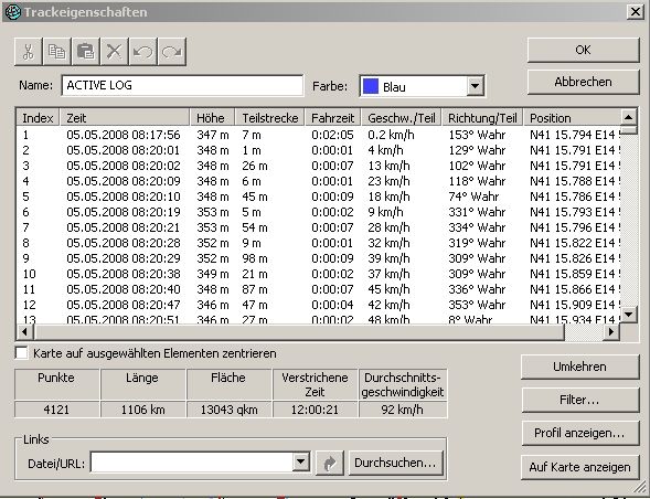

BeitragVerfasst am : Mo, 29. Sep 2008, 10:55    Titel: Antworten mit Zitat
franky01 @ Mo, 29. Sep 2008, 9:33 hat folgendes geschrieben:
Ich mußte nur lernen, daß die edlen, teuren 276/278 Geräte nur Tracks bis 700 Trackpunkten verarbeiten können, der Rest wird einfach abgeschnitten , beim Zumo wars aber kein Prob,
Das ist nicht richtig, 10 mal 10'000 Punkte sind möglich, nur ein Bsp. auf die Schnelle
 Dateigröße:  78.95 KB
 Angeschaut:  831 mal
BeitragVerfasst am : Mo, 29. Sep 2008, 11:22    Titel: Antworten mit Zitat
war aber so:
ich hab die Tracks abgefahren, hab die Tour zusammengepfriemelt in MS,
waren dann recht lange Tracks, für jeden Tag einer,
NICHT zur Route umgewandelt,
dann hab ich die ins Zumo gespielt - keine Probs,
dann haben wir die Tracks in die 276/278 Geräte gespielt und da wurden sie einfach abgeschnitten , und man sagte mir, das ginge nur mit max. 700 Punkten, hätte also die Tracks kürzer halten müssen oder die Anzahl der Punkte reduzieren müssen.
Was Du meinst , bezieht sich vielleicht auf die Aufzeichnung im Gerät - das wäre dann aber was anders.

BeitragVerfasst am : Mo, 29. Sep 2008, 12:42    Titel: Antworten mit Zitat
Das mit den 700 punkten stimmt schon aber nur wenn der Track nicht mehr "ACTIVE LOG" heisst..
Wenn man den Track z.B XY nennt mit z.B 3000 Punkten dann kürzt das Navi den Track auf 700 Punkte (scheidet den Track hinten ab) beim Aufspielen auf Navi

BeitragVerfasst am : Mo, 29. Sep 2008, 16:34    Titel: Antworten mit Zitat
franky01 @ Mo, 29. Sep 2008, 12:22 hat folgendes geschrieben:
war aber so:
Ist schon richtig, deine Feststellung, ich habe das hier korrigiert nochmals, exgüssi
