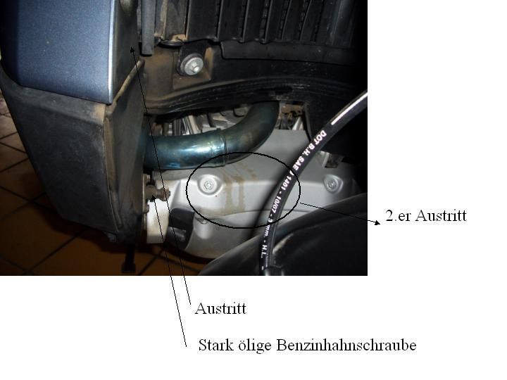

Hi Folks, hab seit kurzem meinen KTM Stall um die 990 Adv. erweitert. Bin eigentlich begeistert bis auf 2-3 Themen:
Zum ersten Thema bräuchte ich bitte mal DRINGEND eure Hilfe:
Hab seit kurzem bemerkt, dass auf der Innenseite des Tanks, auf der linken und auf der rechten Seite zwei kleine Löcher sind bei denen Öl rauskommt und dann auf die beiden Benzinhähne tropft. Es ist schon alles ziemlich versifft... wub
Wer kann mir helfen? Was ist das und wie kann man das beheben (lassen). Ich bin grad in Spanien und würde gerne meinem Händler schon sagen können was zu tun ist unsure

Da werd ich gleich nochmal schauen was das ist was aus dem Loch kommt. Fakt ist, dass ich eindeutige Ölflecken habe, mag sein dass das Öl dann woanders herkommt, falls das der Benzinüberlauf ist, was ich dann nach deiner Äusserung (Schradt) annehme...
Ich geh dann gleich nochmal in die Garage, falls es Benzin ist, werde ich mich eine stunde lang schämen..., versprochen....

BeitragVerfasst am : Mo, 18. Aug 2008, 14:54    Titel: Ölaustritt Antworten mit Zitat
So nach einer Stunde Fleckensuche bin ich ein wenig schlauer...
Das Loch an der Innenseite der Hamsterbacken ist wohl ein Benzinentlüftung/Überlaufbohrung - richtig?
Es kann sein, dass der eine Fleck daher stammt. Warum ist nur die eine Seite betroffen?
Kann mir jemand den anderen Fleck erklären - ich meine da hats ein Problem mit der Dichtung der Ölwanne??? Sieht so aus als ob das nur beim Fahren entstünde (Öl wird nur in Fahrtrichtung verblasen...)
Kann mir das jemand erklären? Moped hat 1400 km und das erste Service bereits hinter sich....
Bitte um Hilfe....wer weiss was da los ist???

Sieht fuer mich aus, als wenn da beim Einfuellen etwas daneben gegangen ist oder der Einfuellverschluss nicht ganz dicht ist. Dann tropft es genau da runter.

Danke Markus ich werde das Moped mal heissfahren und dann nochmal schauen ob noch was dazukommt.
Tippt irgendwer auf eine defekte Dichtung in der Wanne oder Benzinhahnschraube?
Vielen Dank....

Nein, kann nicht sein. Abgesehen davon, dass die LC8 keine Oelwanne hat, waere sie viel tiefer. Genauso wie die Benzinhaehne weiter unten bzw eh auf der anderen Seite sind.
Schau mal am Oeltank nach, da wirst du bestimmt etwas Oel finden.
Meines Erachtens kannst du sorglos weiterfahren.
Gute Fahrt

Ich würde das Mopped erstmal waschen, dann findet man Leckagen leichter, bzw. kann übergeplempertes Öl ausschließen.

... also ich würd auch erst mal waschen, dann erkennt´s auch das die vermeintliche Ölwanne die Batterie beherbergt Very Happy
... für mich sieht´s ja so aus als ob das einfach Dreckspritzer nach Geländefahrt sind.
...und wegen Sprit aus der Hamsterbacke, nimm mal die Hamsterbacke ab, schau mal ob die Entlüftungsschläuche Knickfrei verlegt sind und ob die "auslass-Entlüftungs-stutzen" am Benzintank nach (...äähh Hilfe...)oben ??? zeigen. (weiß das nicht mehr genau.... schradt.....)
