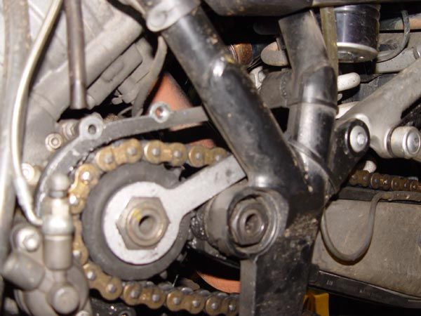

der Schlüssel passt ja,

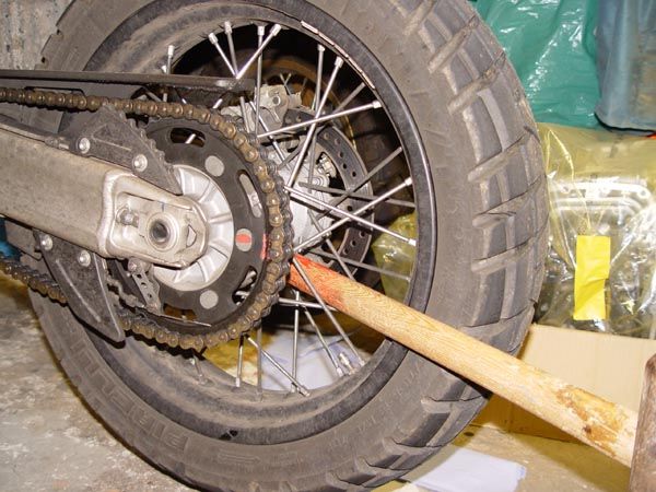

aber woher soll man die Kraft (Hebel) nehmen, etwa so, ob das die Speichen aushalten ??

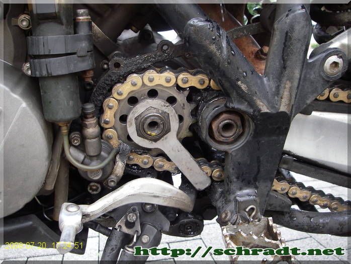

x-6 hat die Lösung :-)
Bin ich erst nach 5 Jahren LC8 drauf gekommen, als mir vor 4 Wochen auf der Autobahn einfiel, dass ich daheim vergessen hatte die Ritzelmutter anzuziehen unsure
Vorgehensweise:
Den Schlüssel aus dem Bordwerkzeug auf die Mutter stecken, so dass er sich gegen die Schwinge abstützen kann, Motorrad möglichst schwer belasten und paarmal mit Schwung vorwärts schieben. So lässt sich die Mutter festziehen. Lösen entsprechend andersrum.
Das Ritzel kann man übrigens auch nicht verlieren, selbst wenn man die Mutter verlieren würde. Da haben die Konstrukteure ganze Arbeit geleistet ;-)
