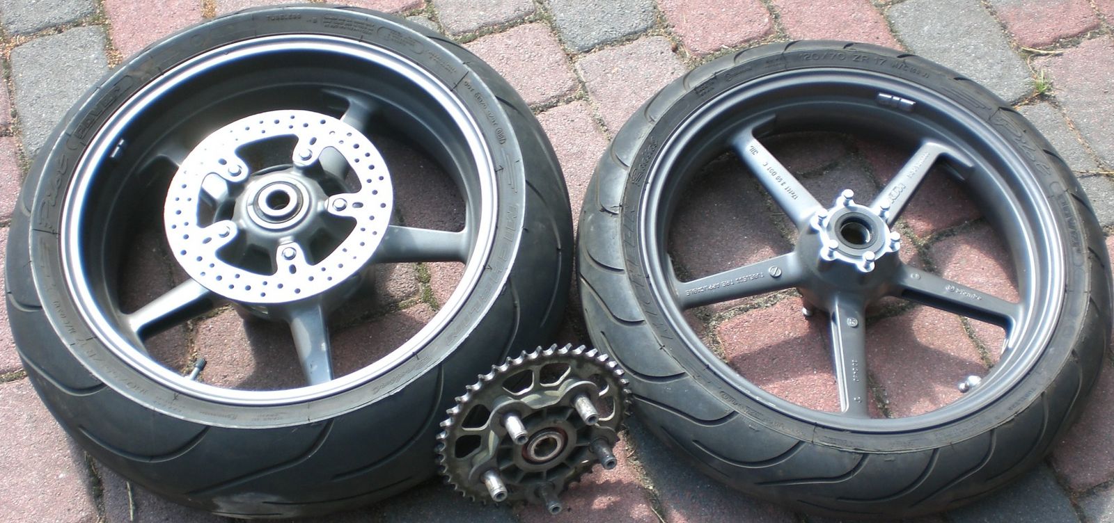

BeitragVerfasst am : Mi, 20. Aug 2008, 13:00    Titel: Es passt ;-) Antworten mit Zitat
Hi ihr Fragenden Very Happy
also die Sumo Felgen passen auf die Adv ohne probleme, man muß nur ein paar kleinigkeiten beim Einbau des Hinterrades beachten:
1. Der bremssattel muß zum einbau aus der führung genommen werden, dazu am besten den bremszylinder lösen, sonst könnte die bremsleitung etwas zu kurz sein
2. der kettenschutz bzw der daran befindliche untere Reifenschutz muß entfernt werden, da das plasikteil sonst schleift aufgrund des 180er reifens Razz
Habe die SuMo felgen selber gefahren und sind echt klasse, werde mich jetzt aber wieder mehr dem SCHOTTER zu wenden, habe gerade die felgen hier in der PINNWAND Laughing

hey, thx für die Info, welche Bremsscheiben hast du mit den SuMo Rädern gefahren ??? geht sich das mit den SM Scheiben aus ???

Also, die original SuMo 950 Bremsscheiben sind zwar etwas größer, passen aber trotzdem in die Adv Bremsanlage Mr. Green Die bremswirkung bleibt wie gewohnt, na und die tachoanpassung ist ja 'ne lachnummer Very Happy

blink Das passt wirklich????????Die SM hat ja 305er und die Adv 300er Scheiben.Ist da noch soviel Luft im Sattel bei der Adv?Liegen die Bremsklötze da noch vernünftig auf der Scheibe oder decken die dann nicht mehr die ganze Scheibe ab?

Die scheiben passen!! es sind doch nur 2,5 mm in der höhe und soviel luft ist vorhanden Mr. Green
Zum Aussehen: Das 180er hinterrad sieht echt fett aus und kommt durch den langen federweg richtig zur geltung Cool

@Katitreiber, mich würde interessieren wie du das Vorderrad eingebaut hast, da passt es überhaupt nicht... Bremsscheiben rumdrehen würde vom Abstand her passen, aber da ist dann Null Platz für die Schrauben... ohne breitere Gabelbrücken kann man das wohl knicken...
