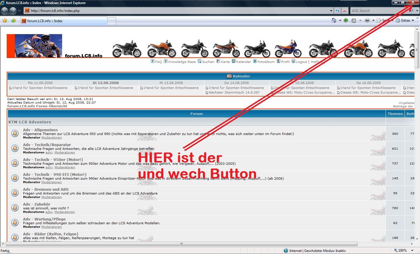

ollo 950 @ Di, 12. Aug 2008, 18:41 hat folgendes geschrieben:
wo ist eigentlich der und wech button
Siehe Bild:
HIER IST DER UND WECH BUTTON !
