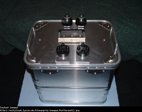

Hi,
nach langer Forschungsarbeit im Forum bin ich immer noch auf der Suche nach den richtigen ..... Aluboxen Rolling Eyes .
Beim Gründeln im Internet bin ich auf die Seite von Klaus Grützner gestoßen www.motorradalukoffer.de .
Meine Frage: Hat schon jemand mit diesen Boxen Erfahrungen gemacht?
Sie sehen angebaut ziemlich breit aus. Da ich nicht gerade oft größere Touren machen werde (man soll nie nie sagen..), bin ich eher an einer "kostengünstigen" Lösung interessiert. Und diese sind ja auch eher günstiger. Werde auch noch bei Woick und Därr recherchieren (im Forum gibt es dazu ja noch eine Menge zu entdecken..).

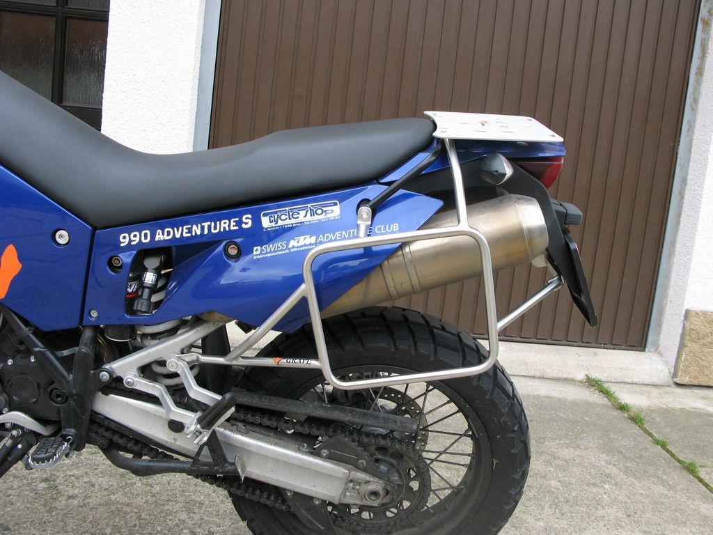

ich habe z.Zt. eine Anfrage bei http://www.grave.cz/KTM/990/doplnky.htm laufen. Die sind aber gerade im Urlaub. Wenn ich eine Info habe, geb ich hier mal bescheid.

Hallo Andreas,
wow, die Bilder sehen schon mal gut aus! Mal kein silber/alu oder schwarz Very Happy .
Ist das eine Firma oder privat?
Suchst du auch noch nach einer "Alulösung" ?

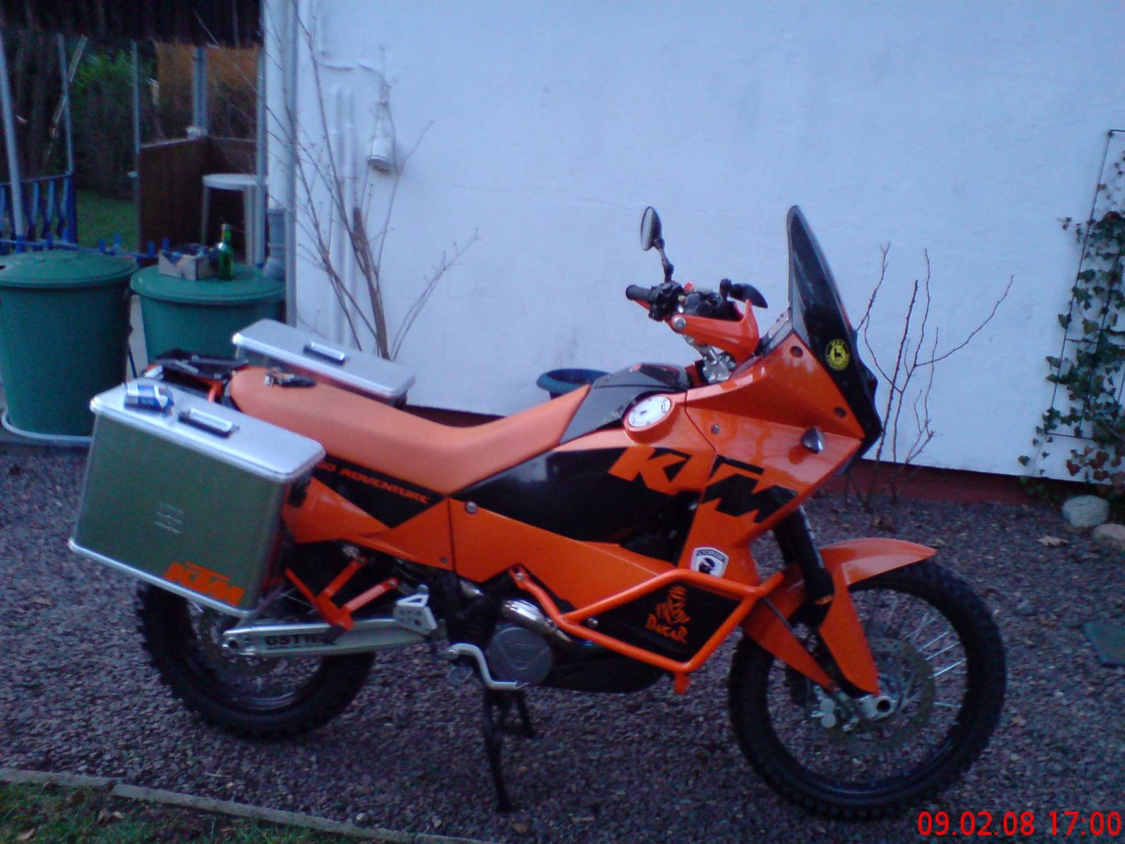

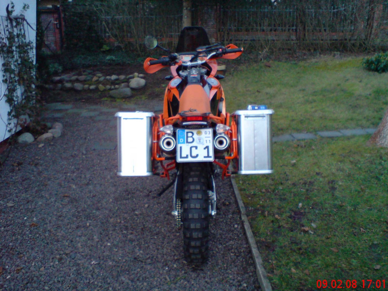

habe auch eine kostengünstige Lösung gesucht und bin bei Giviträgern und Därrboxen geladet .
Haben in Kroatien auch Offroad gehalten .
Gruß Enrico

Wow
Sieht echt klasse aus. Vor allem die orangenen Kofferträger und Sturzbügel !!! wub
Das Dakarlogo ist auf dem schwarzen Gitter innerhalb der Sturzbügel, soweit ich das richtig sehe ? Cool!
Eine Frage: Wieviel Liter Fassungsvermögen haben die Boxen ? Und welche Maße haben sie..... bin besonders daran interessiert, wie tief die Boxen sind, d.h. wie weit sie vom Träger zur Seite ragen.

danke für die Blumen .
Die Kisten sind Lx B x H 45,4 x 21,0 35,5 cm .
Die Karre wird mit Trägern 96cm breit.
DieHalter habe ich soweit selbst angefertigt und angepaßt , nur die Bügel für die Rohre habe ich bei Polo gekauft sind aufgeführt unter universale Aluboxenhalter.
Eine Gummidichtung dafür wurde noch angefertigt ,und innen habe ich sie mit einer Tagetasche ( die starken ) ausgeschlagen die es in jeden Lidl gibt die passen perfekt und die Klamotten bleiben sauber.

Noch was vergessen die Boxen haben 32l .
Reicht denke ich man will ja keinen Umzug damit machen .
Aber wehe die Schönheit fällt mal um oder wird - bewahre! - artgerecht gehalten.

schwarz zerkratzt auch.
Das Orange ist eine Ralfarbe kann man gut nachpinseln.

Dieser "universale Aluboxenhalter" bei Polo: Ist das der 3er-Satz zum Verschrauben ? Heißen dann jetzt wohl "Kofferhalterung, fest" (Seite 540 vom aktuellen Polokatalog)....
Sie machen ja einen etwas schmalen Eindruck. Aber nach deinen Erfahrungen halten sie.
Dachte da an das System von TT. Dann ist aber wohl das Ausrichten schwieriger...

die Bügel sind 8mm stark
An den Koffer habe ich noch ein Z-Profil angebracht sodaß diese erstmal auf den Trägern stehen beim anbringen.
