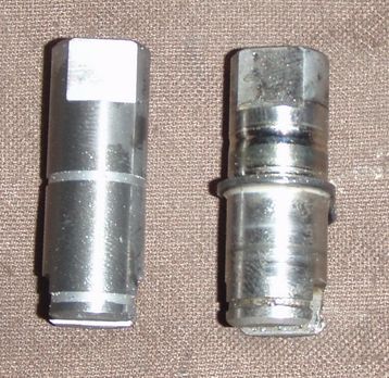

Sie säuft schon wieder auf ca. 500km den Ausgleichsbehälter leer.
Da staubt´s nur noch drin.
1. Wellendichtung wurde bei ca. 15Tkm erneuert.
(Kopfdichtung ebenfalls)
Hat schon jemand das 2. oder gar das 3. Mal erneuert?
Ist die Welle und die Dichtung ein Verschleißteil oder gibt´s da wirklich Abhilfe?

Ich habe gerade zum 2. Mal die Welle getauscht. 1. bei 30000, 2. bei 64000 km. Interessanter Weise laeuft die Welle ein, und es geht nicht etwa der Simmering kaputt. Irgendwann aber wurde die Welle veraendert, von daher besteht die Hoffnung, dass das jetzt laenger haelt.
