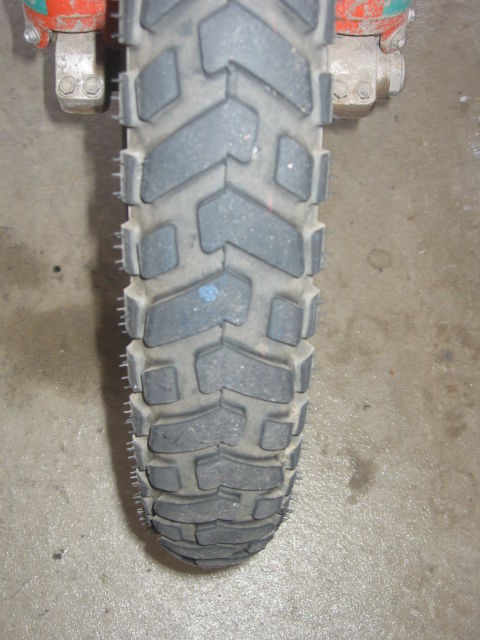

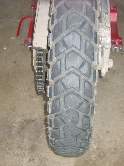

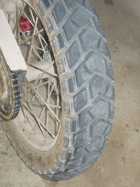

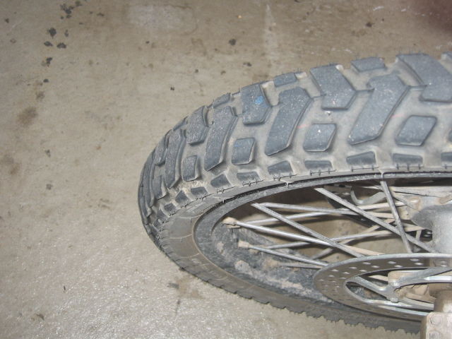

Laufleistung :
Bisher ca. 2.850 km. Davon ca. 1.300 km Dosenbahn ( zw. 120 km/h in CH und 130 – 150 in D und A ) und der Rest ca. 65 % Landstrasse und 35 % Offroad. Restprofil hinten und vorne jeweils ca. 50 - 60 %. Die zu erwartende Laufleistung schätze ich mal vorsichtig auf ca. 5.000 – 6.000 km, lasse mich aber gerne eines besseren belehren. Dalin hat mir was von ca. 17.000 km geschrieben, die ich aber definitiv nicht erreichen werde.
Profilausrisse hinten wie bei einem ital. Kumpel von Rebhuhn gab es nicht. Diese waren damals sehr wahrscheinlich auf die längere Geschwindigkeit von ca. 170 km/h gepaart mit einem zu niedrigen Luftdruck von ca. 1,7 – 2,0 bar zurückzuführen. Die kleineren Scharten oder Risse sind auf den Fels- und harten Naturbelag der Seealpen zurückzuführen.
 Dateigröße:  56.57 KB
 Angeschaut:  1470 mal
 Dateigröße:  58 KB
 Angeschaut:  1538 mal
 Dateigröße:  56.26 KB
 Angeschaut:  1554 mal
 Dateigröße:  62.02 KB
 Angeschaut:  1526 mal
