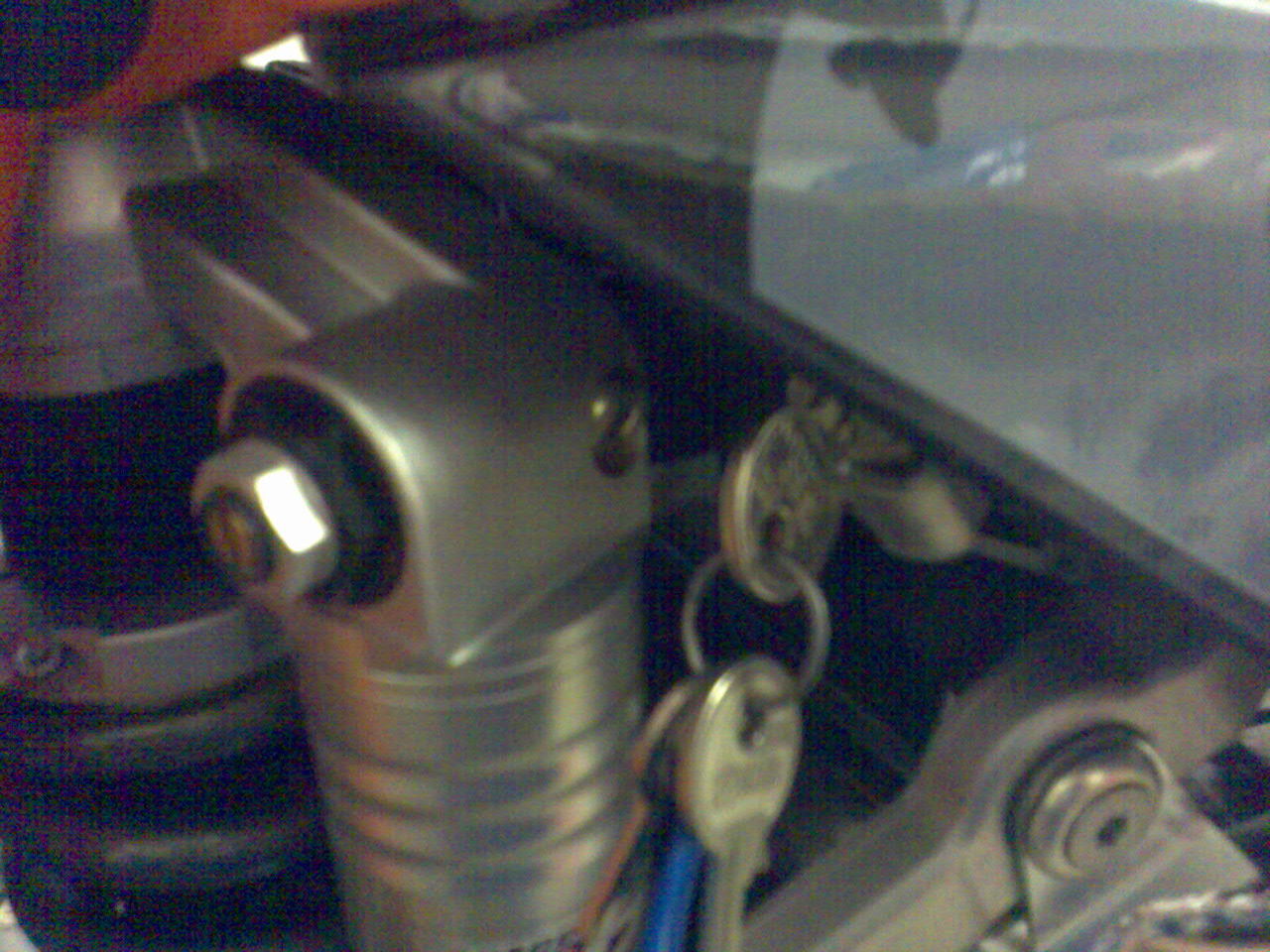

damit ich schon ein wenig tüffteln kann hat jemand fotos von der sitzbankverriegelung der SM?

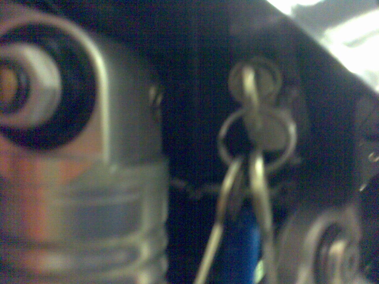

Hi habe mir da mal nen Halter für einen Stinknormalen Profilhalbzylinder gedengelt, funktioniert seit ca 6000km einwandfrei. Smile
sind leider grad nur bescheidene Fotos vorhanden, seh mal zu die Details besser zu fotografieren

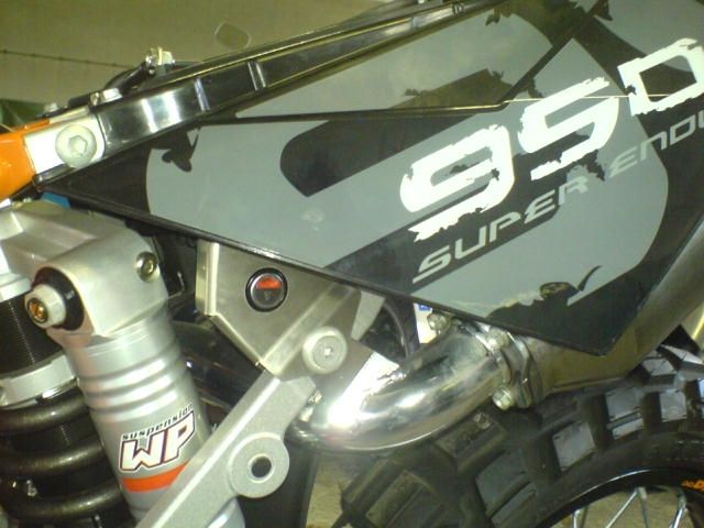

hab auch endlich meine sitzbank absperrbar gemacht. war ganz easy. ein schloss vom Smile und die befestigung eines forummitgliedes. das war´s.

Sieht in der Tat sehr gelungen aus! Respekt!
Was hast Du denn für das Schloss berappen "dürfen"? Und wer ist das Forumsmitglied? Sei doch bitte etwas ausführlicher... Wink

BeitragVerfasst am : Mo, 19. Jan 2009, 22:55    Titel: Antworten mit Zitat
hallo,
wäre klasse wenns auch mit einem schlüssel funkt.
ich hab den schlosskit vom pretender natürlich.
im grund brauchst nur den schlosshalter. den bowdenzug den er noch mitliefert brauchst du nicht.
das schloss vom Smile hat etwa 30 euro gekostet.
von dem brauchst auch nur das eigentliche schloss.
der original bowdenzug von der se passt zum sm schloss.
Doping im Fussball bringt nix .... das Zeug muss in die Spieler! Cool

Also erstmal , sieht sauber gelöst aus, wenn jetzt noch das Aluteil beschichtet wird Rolling Eyes .

Wäre vielleicht zu überlegen eine Gummi Schutzkappe am Schloß anzubringen. Wie schaut den die Schloßhalterung von hinten aus?
Ansonsten schön gelöst.
@Kandi
Geht die Schloßhalterung den in Serie? Wenn ja würde ich gleich mal eine nehmen. nicken
