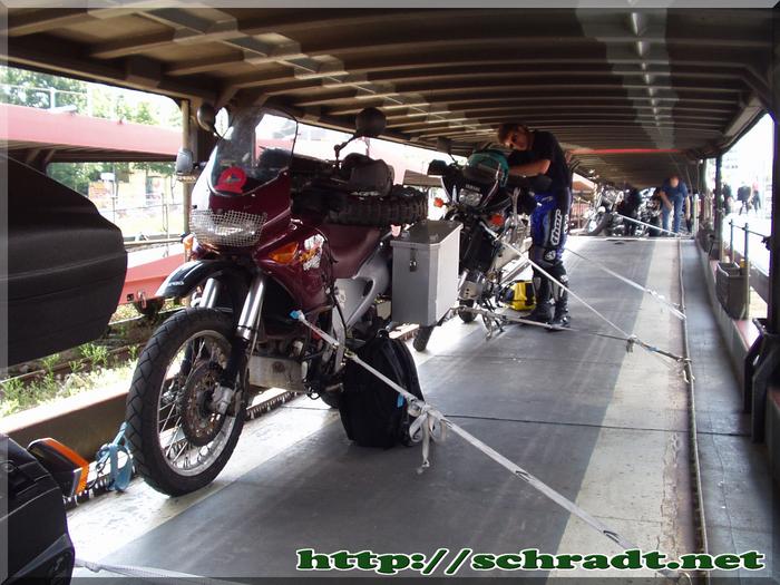

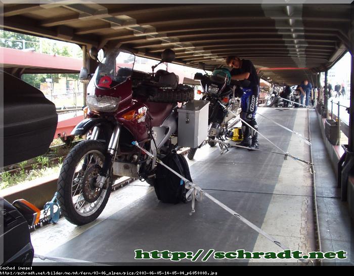

Schon mal probiert ein Moped auf der Fähre zu verzurren? Mit den SSt. nicht ganz ungefährlich (bei entsprechendem Seegang)
Ui, aber bitte nicht auf dem Hauptständer kräftigst verzurren, das wär nicht der erste Ständer, der unter der Last kollabiert wäre...
Zum Transport auf Anhänger, Transporter, Zug, Fähre, etc. bitte immer ohne Ständer in die Federn ziehen...
