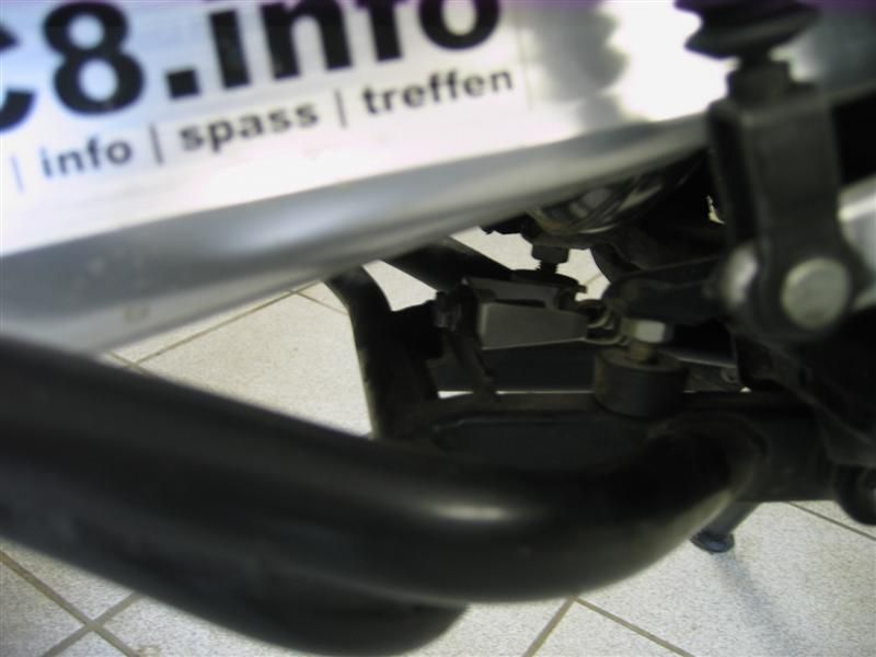

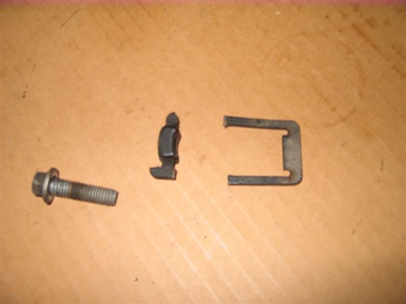

BeitragVerfasst am : So, 6. Jul 2008, 17:05    Titel: Hauptständer klappt während der Fahrt aus... Antworten mit Zitat
... und siehe da, die Befestigung der Federn ist gebrochen. Mad Dumm ist nur das im Bordwerkzeug kein Schlüssel ist womit man dann den Ständer demontieren kann. wacko
Aber man sollte ja immer Kabelbinder dabei haben, und schwubs ist der Hauptständer nach oben gebunden und weiter geht die gute Fahrt... Mr. Green
Hat das schon mal einer gehabt? Ist ja wirklich billig gemacht das Teil. Werde das jetzt mal neu herstellen. Aber so das es auch hält. Wink

Hi Frank,
hatte ich leider auch schon... dry
bei mir war er aber nicht komplett abgebrochen (nur eine Seite)
hilft wirklich nur "hochbinden" und neu bestellen..
wenn es dafür mal eine vernünftige Lösung geben würde ...??!!
Gruss Henry

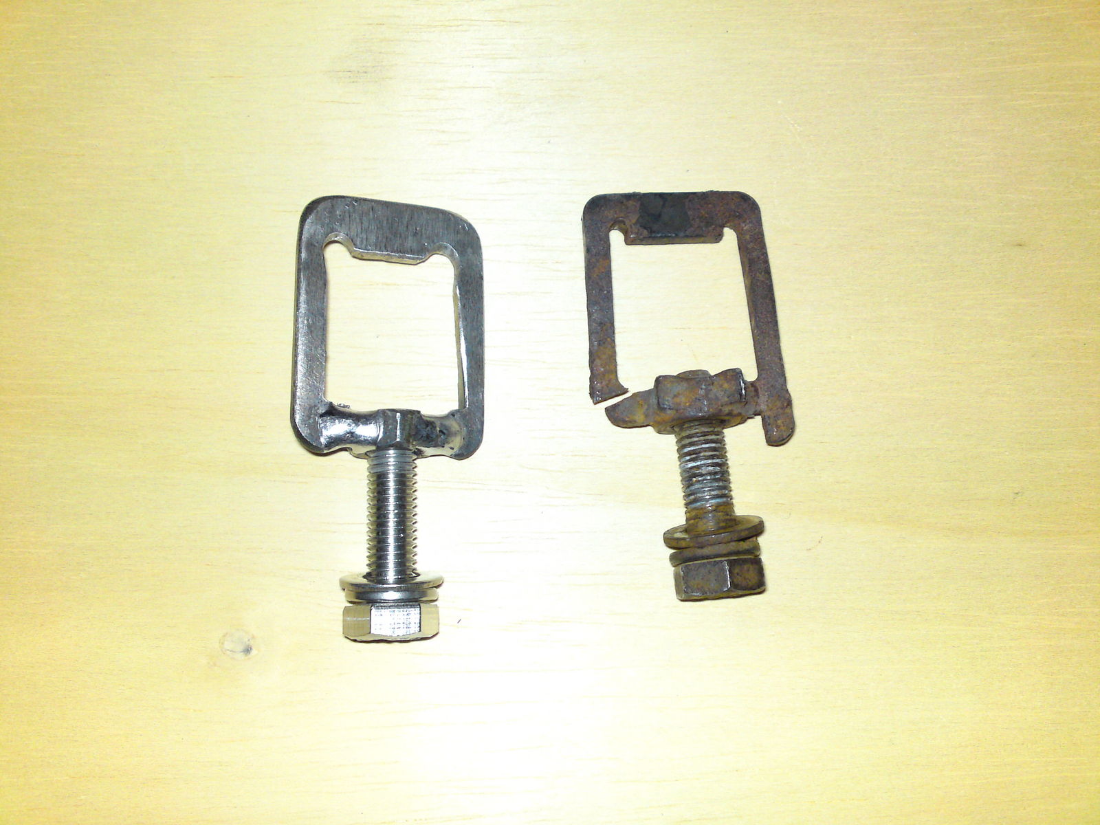

BeitragVerfasst am : Mo, 7. Jul 2008, 15:45    Titel: Antworten mit Zitat
hab heut mal schnell ein Provisorium gebaut. Das hält bestimmt auch länger wie das Original. Wink

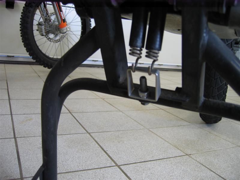

BeitragVerfasst am : Mo, 7. Jul 2008, 21:01    Titel: Antworten mit Zitat
und so sieht es eingebaut aus...

GizmoOffline
Anmeldungsdatum: 12.04.2005
Beiträge insgesamt: 1082
BeitragVerfasst am : Di, 8. Jul 2008, 5:39    Titel: Antworten mit Zitat
Klein, fein, sauber! Gut gemacht.

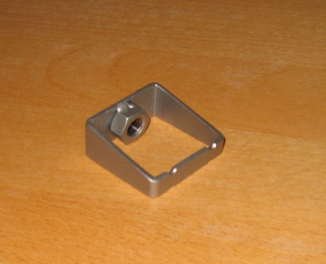

BeitragVerfasst am : Di, 14. Sep 2010, 20:12    Titel: Antworten mit Zitat
Bei meiner ADV ist der Federspanner auch die Tage gebrochen, habe mir einen neuen aus einer VA-Platte ausgesägt/ gefeilt, dann die VA-Mutter dazwischen geschweisst. Sollte auch länger halten als das Original. Smile
Nachbau des Federspanners aus VA

BeitragVerfasst am : Di, 26. Apr 2016, 7:29    Titel: Antworten mit Zitat
Servus Leute,
nach nun fast 13 Jahren hat es bei mir den Federspanner auch zerlegt.
Also gegoogelt, ins Forum geschaut, Bastler angeschrieben und siehe da:
es sind noch Federspanner übrig Very Happy
Ich finde, das macht das Forum echt einzigartig und die Orange-Liebhaber sowieso.
Danke, KTM-Backes
und weiter so!
der Flo
