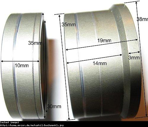

Eigentich wollte ich morgen nach Montenegro fahren.
Aber heute nachmittags es ist passiert. Bei der Reifenwechsel ist die rechte Buchse verloren gegangen Sad Ich war in zwei verschiedene Werkstätten
Die ist einfach nicht mehr zu finden. Meine Freunde sind schon unterwegs nach Slovakei. Ich habe also keine zeit zu verlieren!
Eine neue Buchse zu besorgen ist nicht realistich in Polen Sad
Einz was mir einfällt ist die Bchse schnell drehen lassen.
Kann mir jemand die genaue Maße geben? am besten mit skizze Smile
Es geht um die rechte Buchse die am Forderad sitzt.
Gruß aus Pollen von Marcin.

lepi @ Fr, 4. Jul 2008, 21:44 hat folgendes geschrieben:
Einz was mir einfällt ist die Bchse schnell drehen lassen. Kann mir jemand die genaue Maße geben? am besten mit skizze :)
Da hast Du aber Glück, Kollege, daß meine noch hier rum liegen - ich weiß nur nicht mehr was links oder rechts ist.
Teil 1:
Innendurchmesser 30,0mm
Länge 10,0mm
Außendurchmesser 35,0mm
Teil 2:
Länge 19,0mm
Außendurchmesser Radseite 35mm auf Länge 14mm
Außendurchmesser Gabelseite 38mm auf Länge 3mm
...kannst die Teile auch haben, aber der Umweg über Karlsruhe/Baden dürfte sich kaum lohnen.
Großes bild hier: http://home.arcor.de/motophil/buchsen.jpg

ps. rechte ist die kurze

Es hat geklapt. Habe jetzt eine Buchse aus Edelstahl wub
