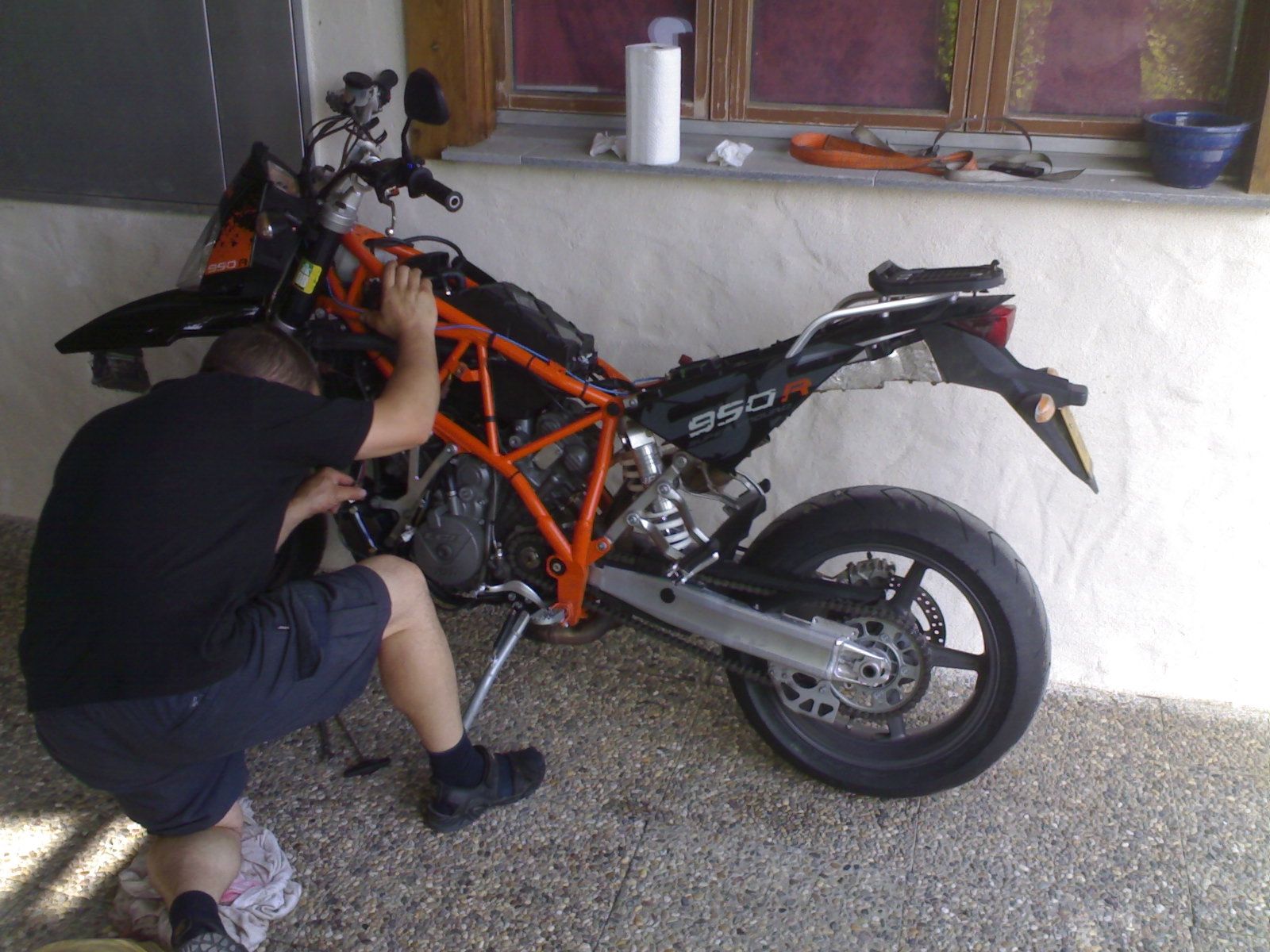

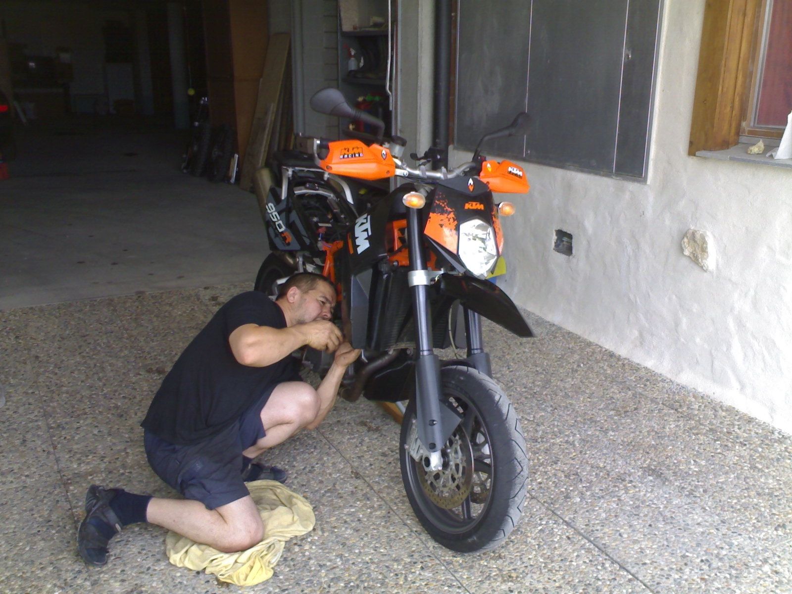

Hye Zusammen,
wie kommt mann von einer SE auf eine SEM ???
so ==> Very Happy Very Happy
so hat's angefangen !!
 Dateigröße:  353.82 KB
 Angeschaut:  733 mal
950SME ... hummmmmm !

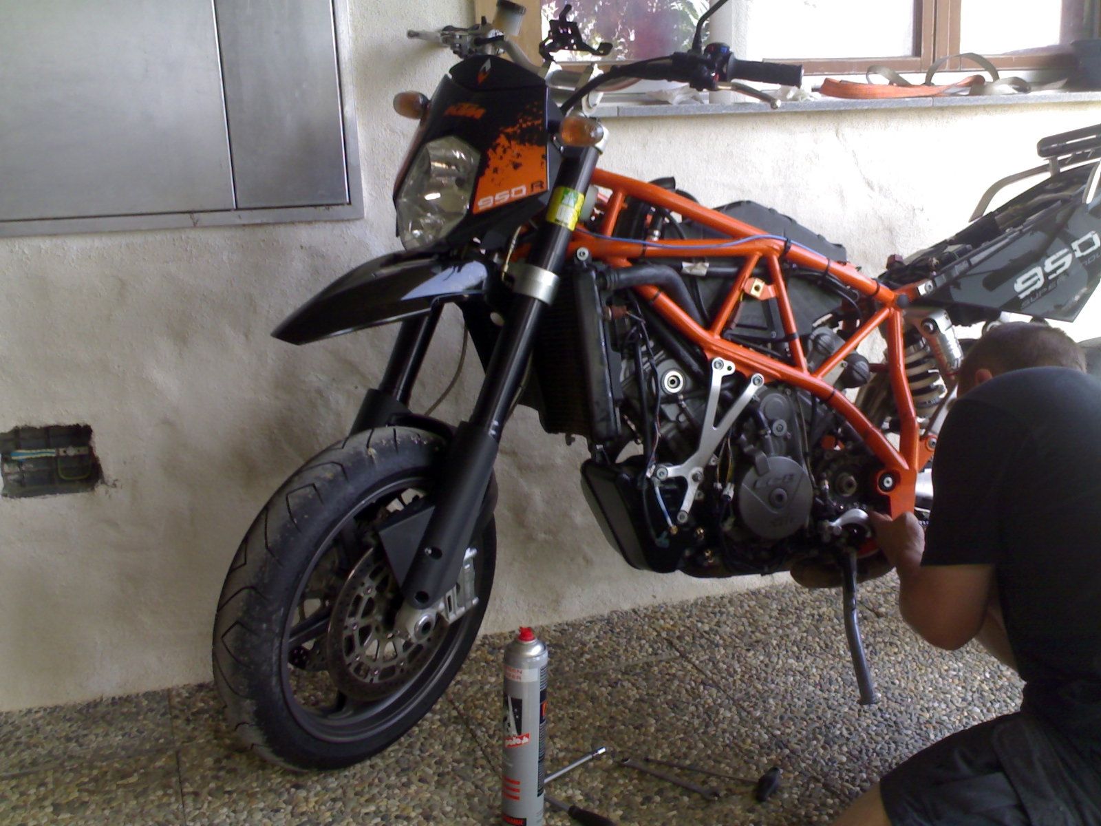

BeitragVerfasst am : Di, 1. Jul 2008, 8:50    Titel: Antworten mit Zitat
dann kam die Gabel + Gabelbruecken weg .... und die Original SM Gabel dran ! Smile
 Dateigröße:  328.25 KB
 Angeschaut:  783 mal

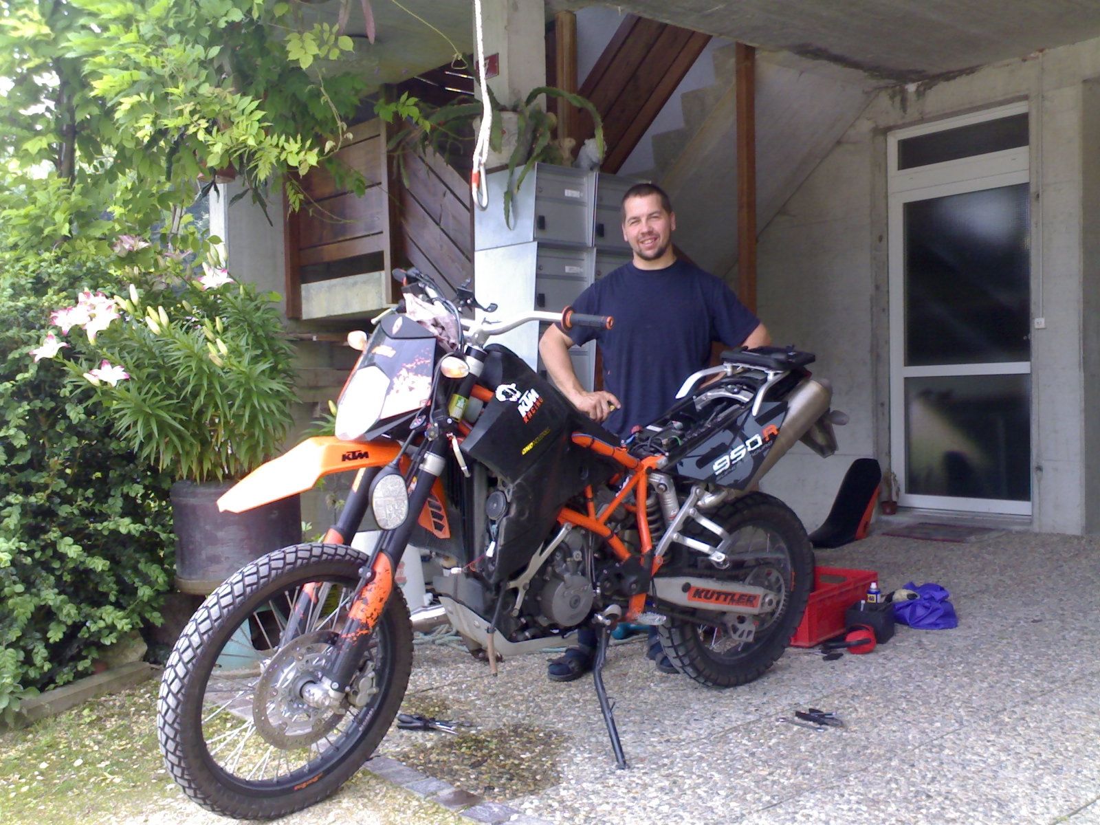

BeitragVerfasst am : Di, 1. Jul 2008, 8:52    Titel: Antworten mit Zitat

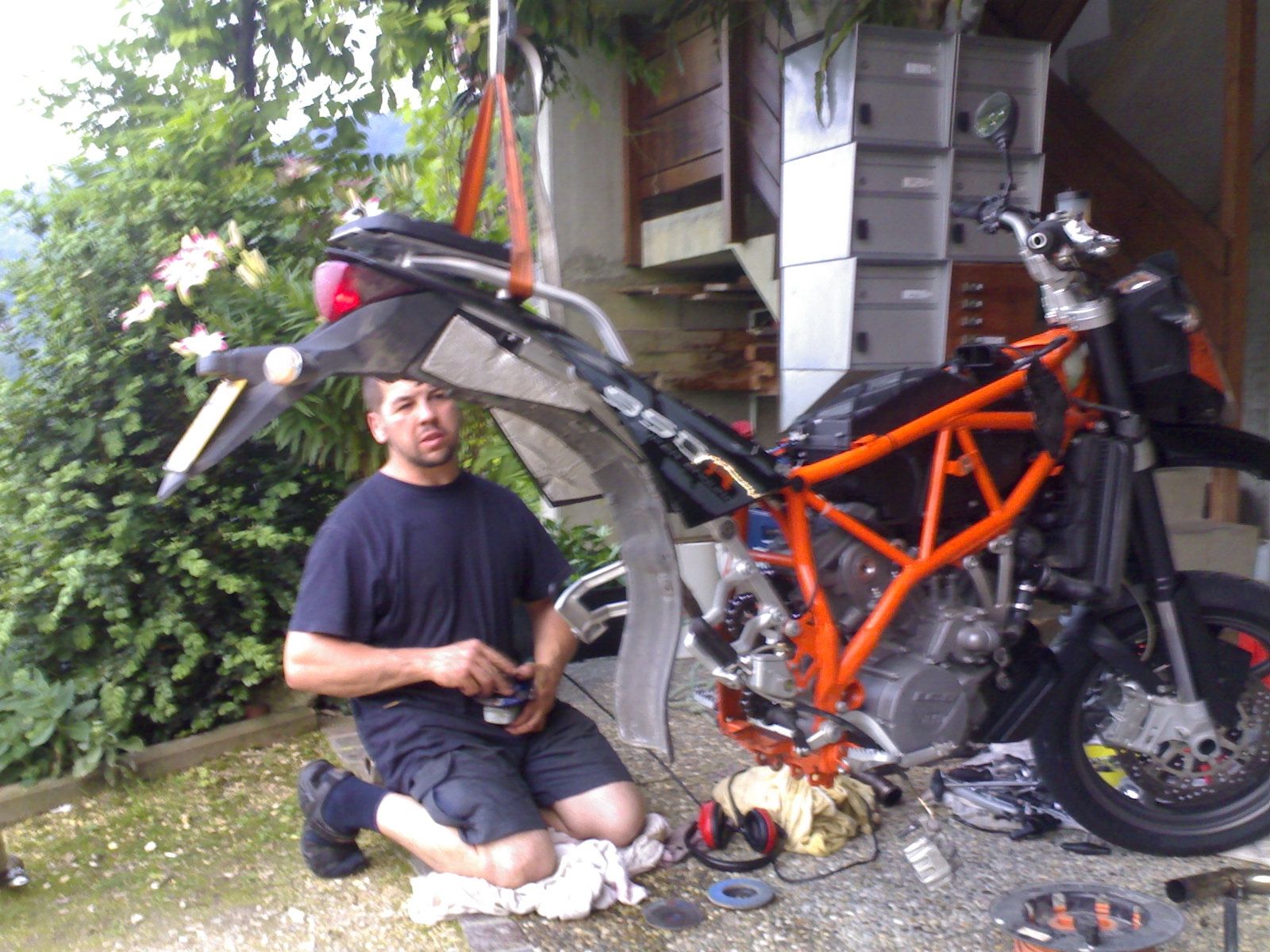

dann Schwinge und Federbein raus Smile
 Dateigröße:  309.96 KB
 Angeschaut:  745 mal

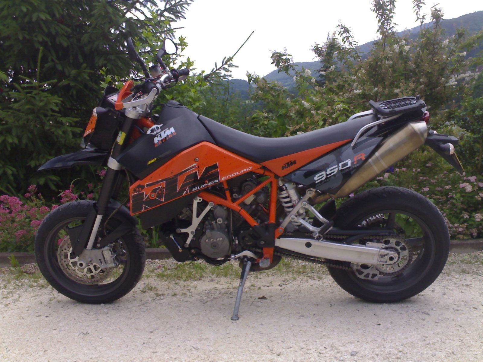

BeitragVerfasst am : Di, 1. Jul 2008, 8:53    Titel: Antworten mit Zitat
und... so sieht es aus mit
SE SChwinge ( 3 cms laenger wir die der SM !! )
komplettes Federbein der SM
SM Rad mit 180 + 41er Zrad wub
 Dateigröße:  262.95 KB
 Angeschaut:  713 mal

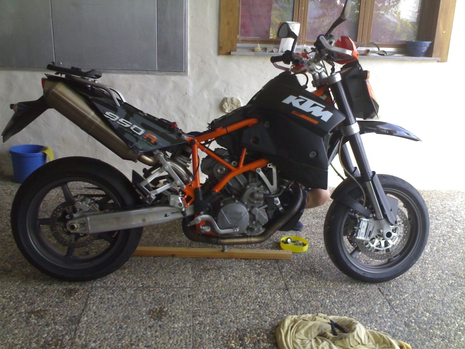

BeitragVerfasst am : Di, 1. Jul 2008, 8:57    Titel: Antworten mit Zitat
wenn schon .. denn schon !!! Very Happy Very Happy
=> kompletter Krummer von der SM ( muss mann den oeltank wechseln !!) Exclamation
 Dateigröße:  263.08 KB
 Angeschaut:  786 mal

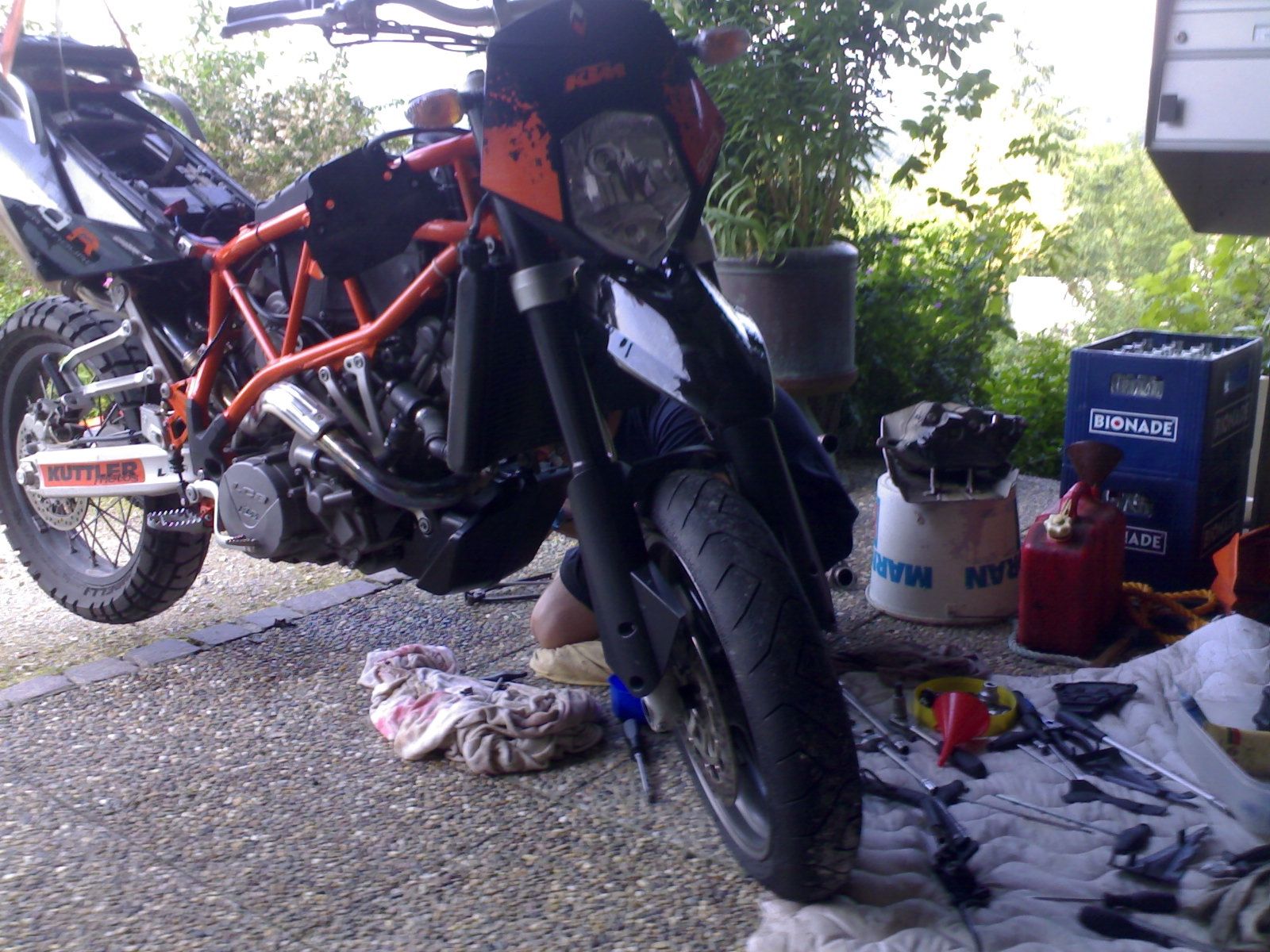

BeitragVerfasst am : Di, 1. Jul 2008, 8:59    Titel: Antworten mit Zitat
Lenker und Spiegel von der SM Rolling Eyes
 Dateigröße:  268.54 KB
 Angeschaut:  732 mal

BeitragVerfasst am : Di, 1. Jul 2008, 9:02    Titel: Antworten mit Zitat

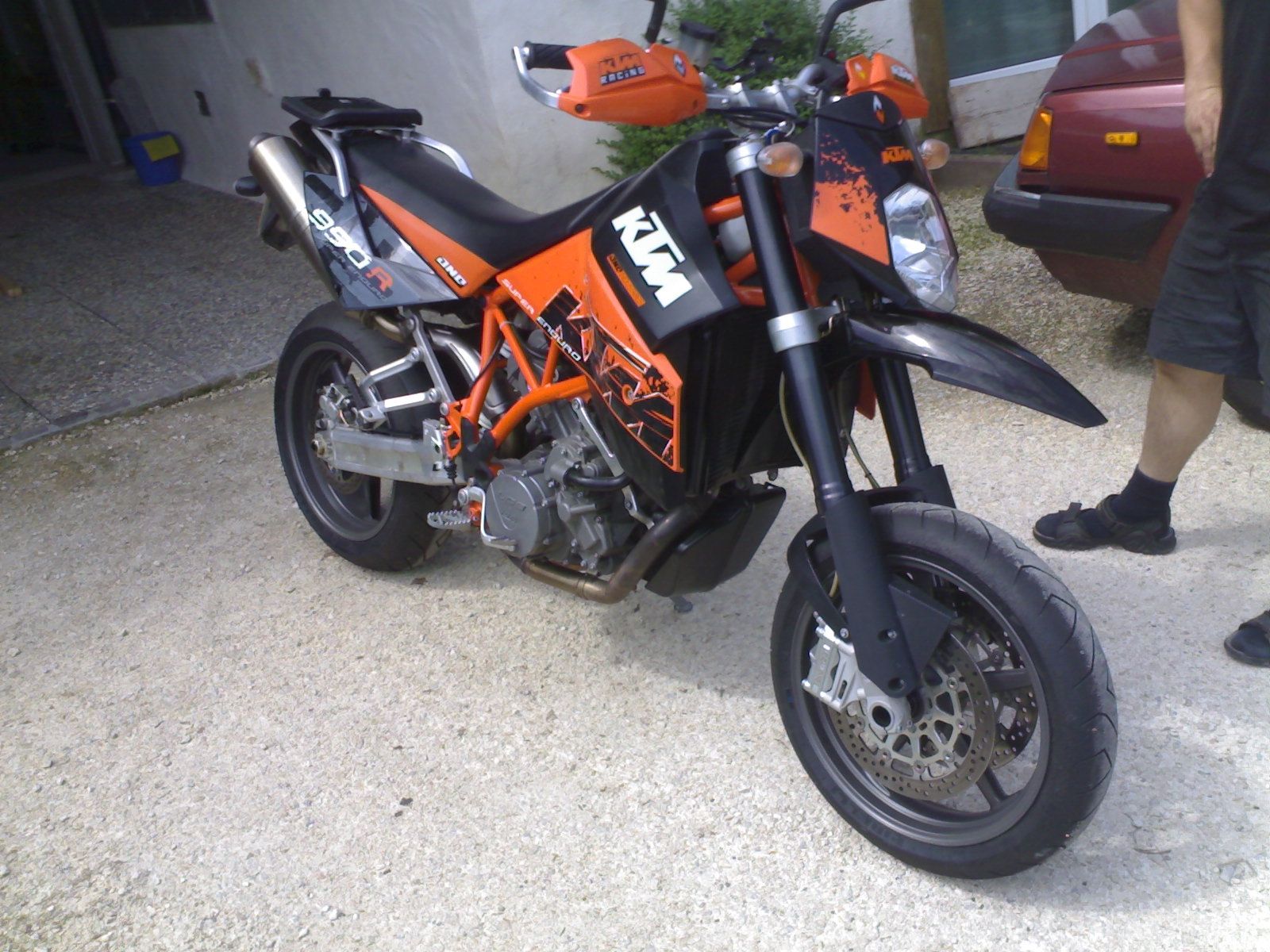

und so sieht es ... nach +/- 12 Stunden Arbeit aus !!!!!!!!!!!!!!
 Dateigröße:  313.92 KB
 Angeschaut:  730 mal

so ..... !!!!
diese ganze Arbeit wurde nicht von mir gemacht ( 'bin 'ne GROSSE Null was Mekanik anbelangt !!! wacko wacko wacko wacko )
sondern von HERR Stealth !!!!!
'hat 'ne SUPER Arbeit geleistet !!! manche Profis sollten mal ein paar Stunden Schulung mit im verbringen !!!!!!!!!!!!!!!!!! Exclamation Exclamation Exclamation
Fazit :
bin seit dem umbau +/- 800 kms gefahren ==>>>> einfach OBERGEIL !!!!!!!!!!!! Very Happy Very Happy Very Happy

baumannma @ Di, 1. Jul 2008, 9:02 hat folgendes geschrieben:
respekt was du da machst,
aber wieso hast du dir nicht gleich eine SMR gekauft?
hye !
unsure habe mir die SE gekauft .. und gedacht ich kann 1 Motorrad anstatt 2 ( 1x Off und 1x Onroad !!)
unsure unsure unsure ..... habe aber scheinbar das Level nicht um dieses Ungeheuer auf dem gelaende zu meistern ( .. noch schlimmer wenn der Boden ein bisschen Fett ist !!!!! unsure unsure )
es ist wirklich die Hoehe des Bikes dass mich gestoert hat .. habe mich nicht sicher gefuehlt .... unsure
verKaufen hat kein Wert .. da die Preise der SE ganz schoen runter gegangen sind !!! Mad
so .... => Umbau
Habe mir noch ne 990 adv zugelegt mit der ich ( komischerweise blink ) mich sicherer im Gelaende Fuehle ( also .... Schotter und Mud !! Wink )
und mit dem Umbau jetzt der SE hab I 'ne super maschine fuer die schoenen Kurve hier in meiner Gegend !!!! Cool Cool Wink Rolling Eyes wub wub
