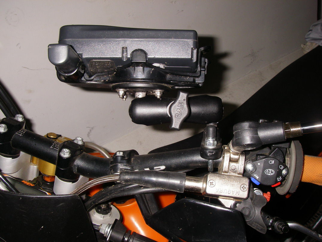

Hallo Hagen,
hab das Teil mit der mittleren Rammount-Schiene bei der EXC auf der linken Seite. Die GPS-Halterung ist vom Gunnar Mill http://www.bikertech.de/index.html Ich denke, das die Gummipuffer der TT-Halterung die Schwingungen eher noch verschlimmern als eliminieren. Mein 276c hat sich mit KTM-Basis und TT-Halterungauf der LC8 auch ganz schnell verabschiedet. Hat Garmin.de zwar auf Garantie getauscht, war aber eindeutig abvibriert. Mit Rammount und Gunnars Teil hab ich zumindestens auf der EXC keine Vibs.
Gruß-BRB
