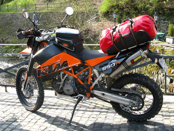

Hallo SE-Treiber!
Ich wollte nur kurz mich und meine SE etwas näher vorstellen. Dies tue ich nicht um mich wichtig zu machen. Und außerdem ist es auch nicht mein Ziel, den Eindruck zu erwecken, ich würde denken, ich hätte die beste SE von Allen. Nein, ich will der bisweilen prinzipiell etwas anonymen Posterei lediglich eine etwas persönlichere Note geben.
Erst noch ein paar Infos zu mir, dann zum Moped.
Obwohl mich die LC(8 im Allgemeinen und die SE im Besonderen schon seit ihrer jeweiligen Einführung faszinierten, bin ich sie erstmalig im vergangenen Herbst probegefahren. Kurz danach viel die Entscheidung zum Kauf einer SE. Den Kaufvertrag habe ich dann kurz vor Weihnachten unterschrieben. Anfang April erfolgte dann allerdings erst die Erstzulassung.
Direkt nach der 1000er Inspektion, bei der Pirelli MT21 aufgezogen wurden, ging es auf dem Heimweg direkt in den Wald. Ein paar Tage später ging es dann zum Offroad-Camp nach Villar.
Nun ist der 19er / 17er Radsatz angekommen und wurde von mir montiert. Die großen Räder mit den MT21 warten in „Lauerstellung“ auf ihren neuen Einsatz.
Ich hab mal ein Foto angehängt, auf welchem man die meisten An- und umbauten erkennen kann.
Folgendes wurde (teilweise temporär, teilweise dauerhaft) abgeändert / montiert:
19er / 17er Excel-Radsatz
Touratech-Kofferträger mit Koffern
Blackdog-(Ami-)Motorschutz
Gabel 3cm durchgeschoben, Vorspannung zurückgenommen
Federbeinvorspannung reduziert
Kürzerer Seitenständer
Hauptständer (kürzere Version)
Mivv-Carbon-Schalldämpfer mit ABE
Heizgriffe (Daytona) ohmy
(KTM-)Griffschützer
(KTM-)Carbonschützer
Sozia-Fußrasten und Pretender Windschildbesitze ich. Beides wird bei Bedarf montiert.
Folgendes habe ich noch vor:
Montage einer Steckdose links am Rahmen
Breite Gepäckbrücke aus Stahlrohr (vermutlich ähnlich der von Rebhuhn)
27-Liter-Tank von Safari
So, nochmal: ich will euch nur mein Moped vorstellen, damit es etwas persönlicher wird. Mir ist klar, dass manche denken: Mensch, hat der aber eine schwuchtelige SE: Tiefergelegt, Heizgriffe Kofferträger etc. und keine Sponsor-Aufkleber. Und alle Anbauten sind frei käuflich. Nichts selbst gebautes. wacko
Jaja, jeder so wie er will und wie er kann. Sobald allerdings die großen Räder mit den MT21 montiert sind und die Koffer demontiert sind, kann es jedoch auch im Gelände wieder sofort richtig rund gehen. Und durch die fehlenden Sponsor-Aufkleber ist sie sogar noch viel leichter und daher bin ich dann noch viel schneller. Cool
VG Michael

Der Smily hinter den Heizgriffen bezog sich auf von mir erwartete Reaktionen auf Heizgriffe im Allgemeinen.
Zu den Daytonanas im speziellen kann ich folgendes sagen:
Die eine Heizstufe ist mir zu schwach, die andere zu stark
Sie haben anden Enden Öffnungen, welche mit Silkonkleber geschlossen werden müssen, wenn man keine Lenkerenden oder geschlossenen Hanprotektoren verwenden möchte.
Heizgriffe sind breiter als Originalgriffe -> Amaturen müssen zur Mitte hin verschoben werden bzw. Griff steht am Lenkerende über.
Der linke Griff dreht trotz Verwendung eines Spezialklebers durch. Mad
Daher habe ich gestern mich der Sache angenommen: Lenkerendemit Gaffa-Tape beklebt und somit dicker gemacht. Ultrastarken-Sekundenkleber aufgetragen und Griff mit sehr viel Kraft draufgeschoben. Ich hoffe, dass ich dabei das Heizsystem nicht zerstört habe. wacko
Also, wie man sieht, sind die Daytonas alles andere als ideal.(Die Heizgriffe an meiner R80GS sind im Gegensatz dazu wirklich völlig problemlos wub ) Da in Tests von Zeitschriften Heizgriffe anderer Hersteller jedoch immer wieder schlechter abschneiden als die Daytonas, muss man wohl mit diesen Einschränkungen leben, wenn man an der SE welche montieren will. Sollte ich den linken Griff jetzt nicht zerstört haben und dieser jetzt endlich fest sein, so habe ich die Montage dann letztendlich nicht bereut. Wink
Ich bin erst zweimal kurz ca. 180 km/h gefahren. Beide male hatte ich die Koffer montiert. Ja, dann fing sie stark an zu pendeln. Das kann an den Koffern liegen und/oder an der Fahrwerksmodifikation. Bei letzterem dürfte aber weniger das Gabeldurchstecken als vielmehr die reduzierte Vorspannung am Federbein ursächlich sein.
Zu den Koffern: ja, die Alukoffer sind sch*** schwer, haben Aluabrieb sind keinesfalls aerodynamisch nutzen den vorhandenn Platz keinesfalls sinnvoll aus, die untere Kante sthet über hervor und bei einem Sturz sind sie entgegen ihres Mytos auch schnell im Ar*** . Außerdem sehen sie sch*** aus. Aber es gibt für die SE leider keine Alternativen aus Kunststoff. Sad
Zum Trägersystem: Touratech hat enorme Lieferprobleme in Bezug auf diesen Träger. wacko Nachdem, was ich mitbekommen habe, könnte ich mir vorstellen, dass sie auch keinen mehr produzieren werden. Außerdem haben sie große Probleme mit der Passgenauigkeit. Mad
Also, wenn ihr einen wollt, handelt schnell, sonst ist es möglicherweise zu spät und hofft, überhaupt noch einen zu bekommen. Stellt euch aber auf einelange Lieferzeit und Probleme bei der Passgenauigkeit ein.

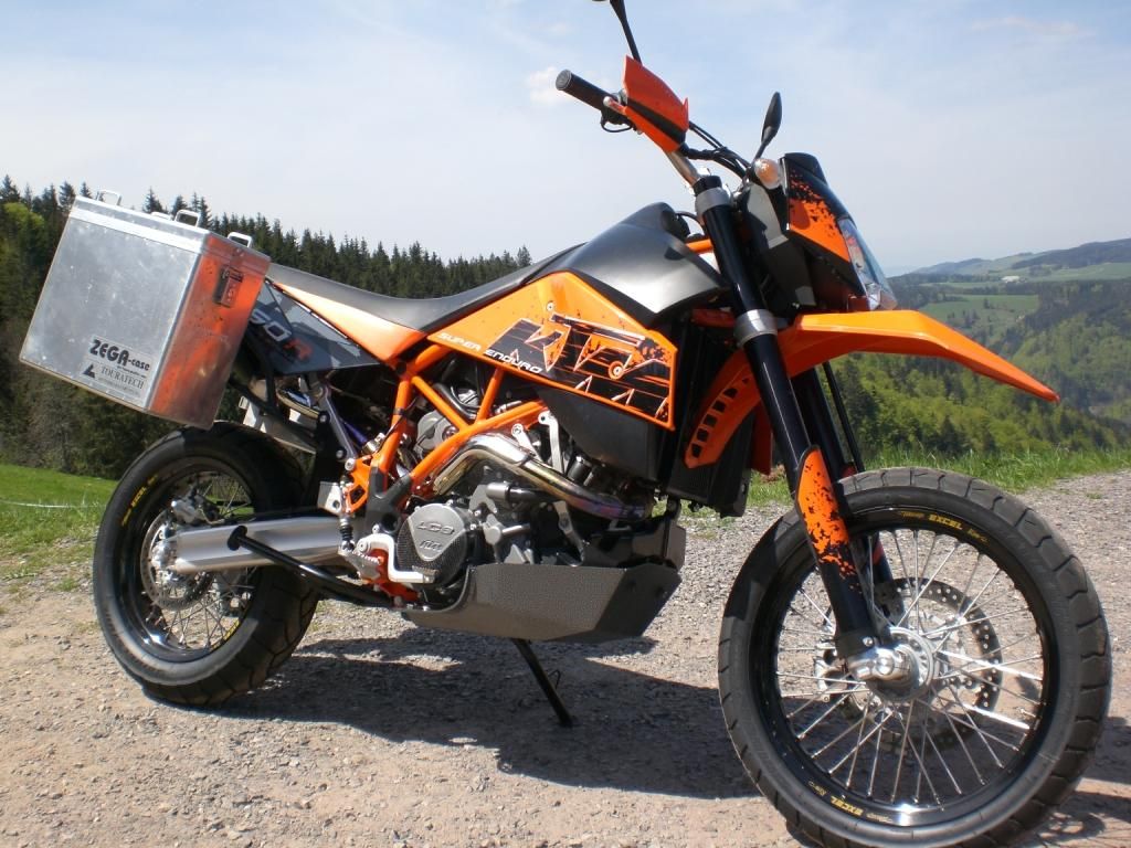

Ich hab mich ja auf Taschen eingeschossen.
Das Touratech-Teil (Alu-Gepäckplatte) erfüllt seinen Zweck halbwegs gut.
Habe unter der Tasche immer ein Stück Isomatte (40x40 oder so).
Damit klappt es sehr gut. Cool
Beim umfallen geht so gut wie nix kaputt...
Das mit dem pendeln dacht ich mir schon...
cu Tom Wink
