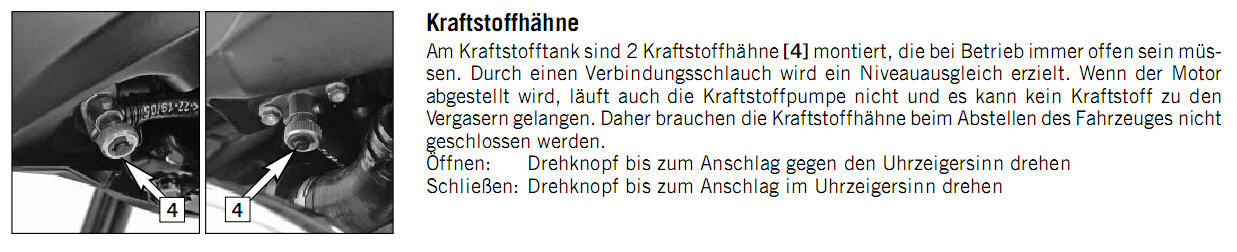

Nach 125km ging bei mir heute die Tank-Leuchte an
Naja, Kiste kam frisch aus einer kleinen Inspektion und mit neuem Öl, es hat so richtig Spaß gemacht.... gingen aber "nur" 11,5Liter rein!

Schau mal ob alle Benzinhähne offen sind. Möglicherweise hat die SE auch mehr als einen.

Es genügt bei der SE auch, dass ein Hahn nur a "bissl" offen ist,
folglich die Reserveanzeige nicht mehr stimmt. Beide Hähne
voll auf, dann passts wieder.

Danke für den Tip mit dem 2. Hahn. Ich bin bislang immer von einem ausgegangen, aber auch im Handbuch steht was von 2 Stück.
(wer lesen kann ich klar im Vorteil wacko )
Werde gleich mal den 2. Kollegen suchen und überprüfen gehen Smile

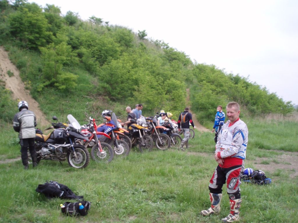

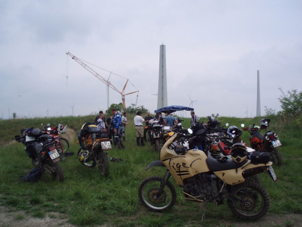

Gestern war die Tour des Triumph Tiger Forums hier in Brandenburg. Die Tour ist genau so gut organisiert wie Grimme, nur halt nicht so markenfixiert. Aus unserem LC8-Forum waren vier Leute dabei, einer davon kam für die Tour extra aus Stuttgart. http://www.tigerhome.de/index.php?showtopic=4368&st=50
Nach gut fünf Stunden war die Tanke in Brandenburg Stadt erreicht. Bis dahin gings 121 km durch Modder, Sand, Staub, Felder und Wiesen. Der Straßenanteil lag unter 5 %, die Scouts hatten sich richtig Mühe gegeben. Smile Meine SE hat auf den 120 km 11 Liter Sprit abgefackelt. Macht einen Verbrauch von 9 l/100 km. Und es war jeden Tropfen wert! Wink
