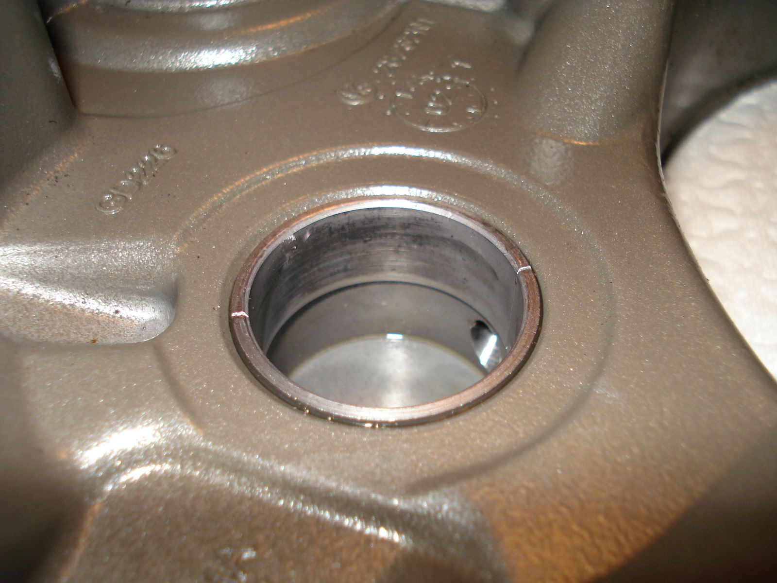

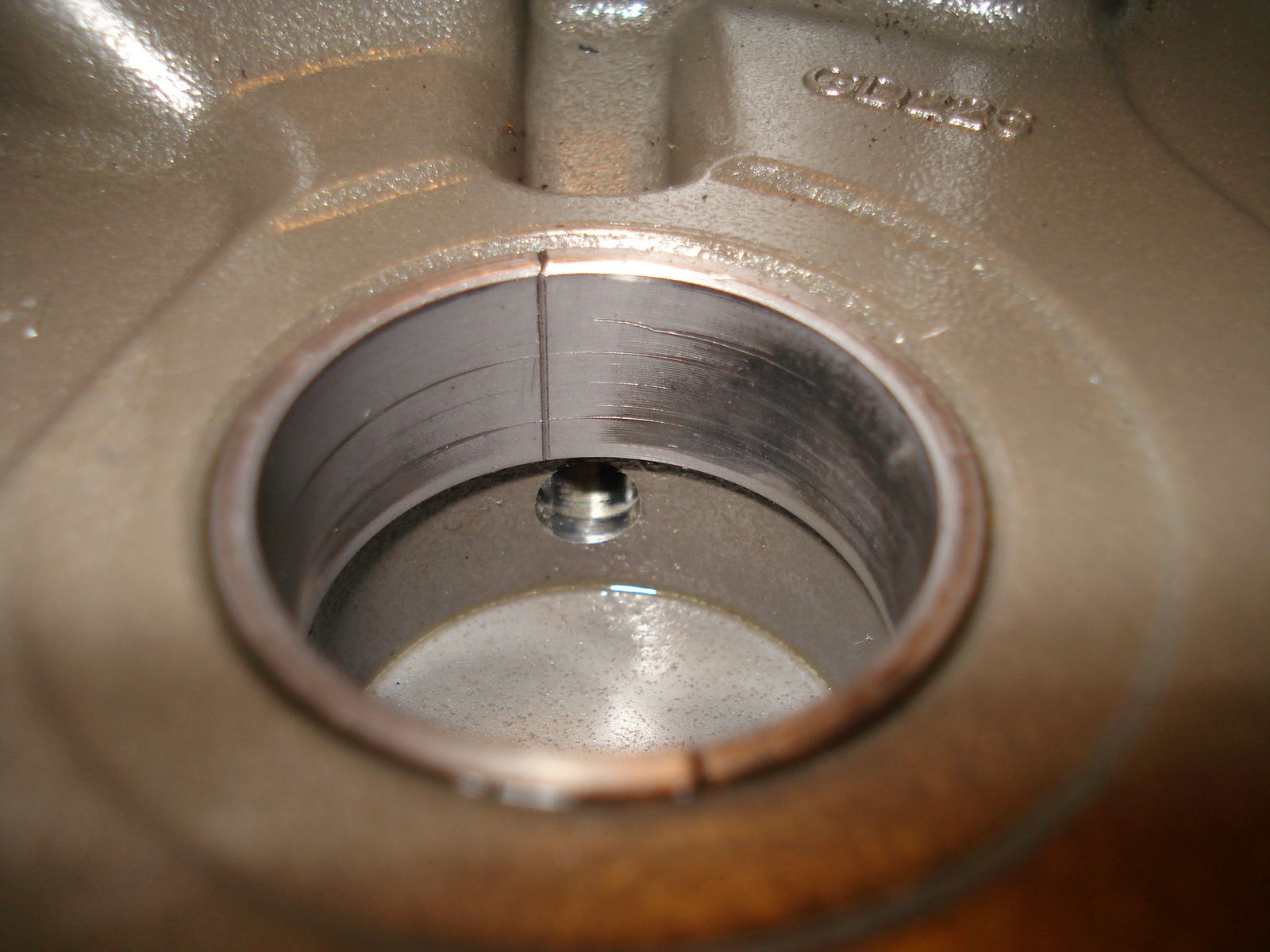

Beim Wechsel der Wasserpumpenwelle ist mir aufgefallen, daß das Kurbelwellen-Stützlager im großen Kupplungsdeckel deutliche Laufspuren und auch leichte Riefen hat.
Hat da jemand von Euch (die Wasserpumpenwellenselbstwechsler Smile )schon ähnliche Erfahrungen gemacht? Sind diese Spuren normal bei 20Tkm?

Müsste ich mal in den Keller laufen und bei meinem 950iger nachschauen.
Wenn Du den Deckel nicht demontiert hättest, wärst Du mit dem Lager bestimmt noch mehrmals die jetzige Laufleistung ohne schlechtes Gewissen und ohne Defekt gefahren Wink
Logisch Cool. Aber einfach wieder zusammenbauen nach dem Motto "wird schon halten" war mir dann doch zu riskant.
Ich komme gerade vom Freundlichen: Die Spuren sind völlig normal. Auch ein neues Lager würde nach wenigen km so aussehen. Also Entwarnung.
