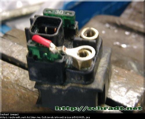

Das KTM Starterrelais hat gleichzeitig die Hauptsicherung vom Stromkreislauf integriert, die musst du dann auch separat realisieren.
Wenn gar nix mehr geht... den 4-poligen Stecker abschneiden, die Kabel der Stromversorgung auf ne 30A Sicherung legen und mit dem Pluspol der Batterie verbinden.
Neues Starterrelais analog zum alten anklemmen.
Wobei ich kaum glaube, dass das Starterrelais kaputt ist Exclamation
Vermutlich ist nur der Kontakt der Hauptsicherung defekt.
Das kannst du relativ einfach lösen, indem du ein Kabel direkt vom Plus-Pol auf die Sicherung lötest, vgl.
http://schradt.net/index.php?dir=mo/lc8/prob/strom3
