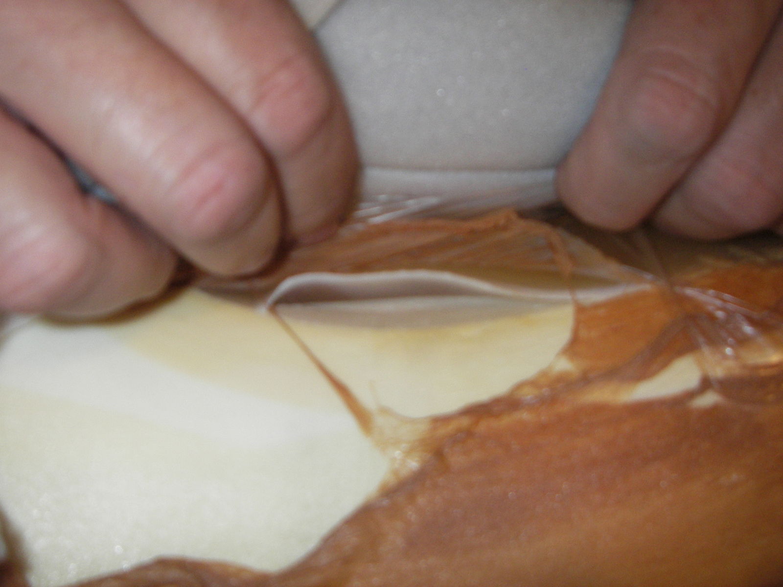

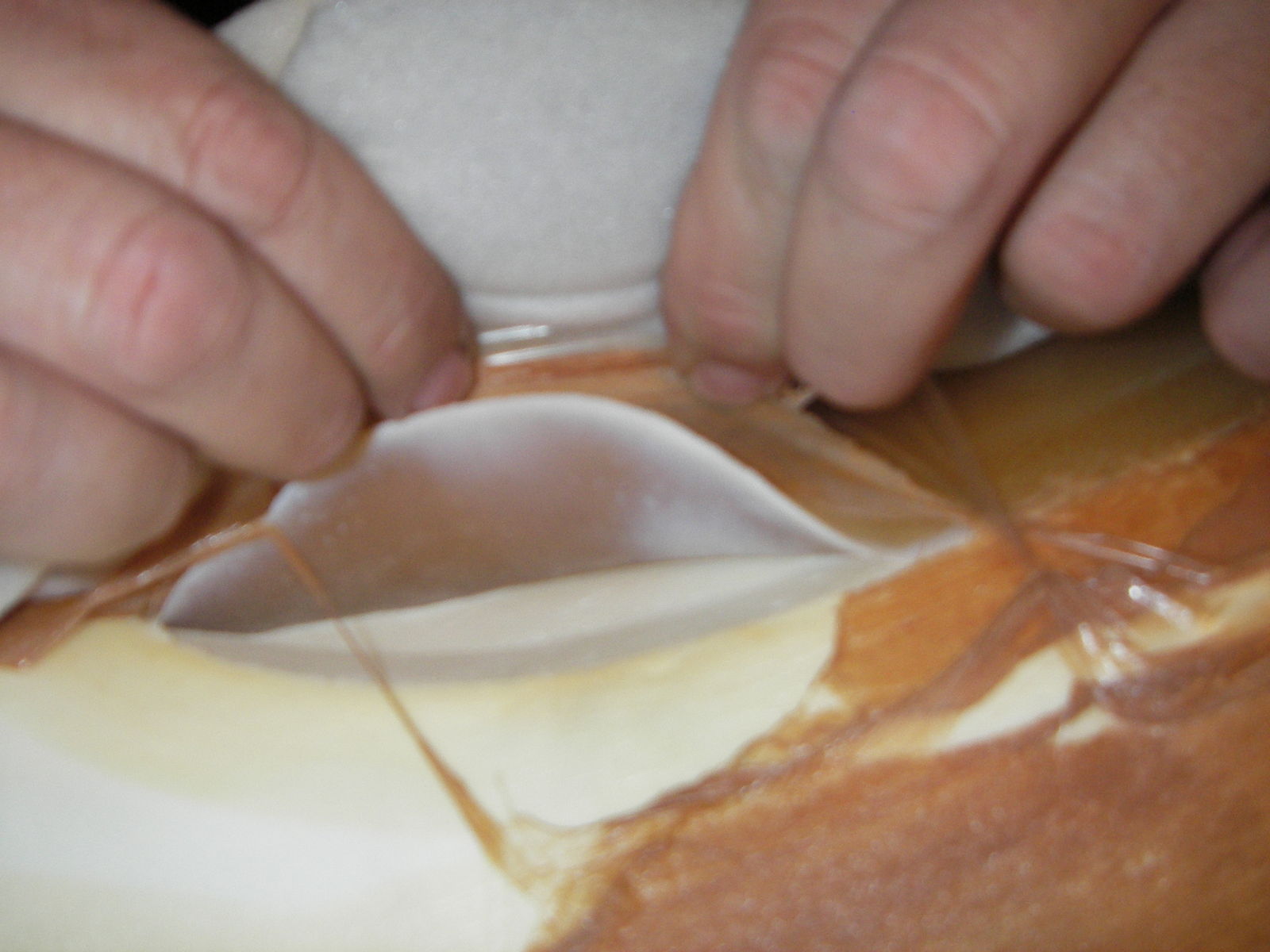

Beiträge insgesamt: 7571
BeitragVerfasst am : Sa, 10. Feb 2007, 19:21    Titel: Antworten mit Zitat
Mir war aufgefallen, dass bei der 990er der Kniewinkel besser war, als bei
meiner 05er S. Also habe ich im Keller meinen modifizierten 03er Sattel
mit 30'000Km geholt und verglichen, die Gelbank ist nach 15'000Km durchgesessen.
Wie auf dem Foto erkennbar, ist das Gelkissen nur sehr dünn. Wenn also
der Unterbau zu schwach ist, schützt das Gelkissen nur noch vor Kanten.
So wie das aussieht, wird das Kissen einfach auf tiefe Sitzbank gelegt, und
mit der hautfarbenen Folie fixiert. Der Schaumstoff der das Ganze vor dem
Überzug schützt, war übrigens klitsch nass!
