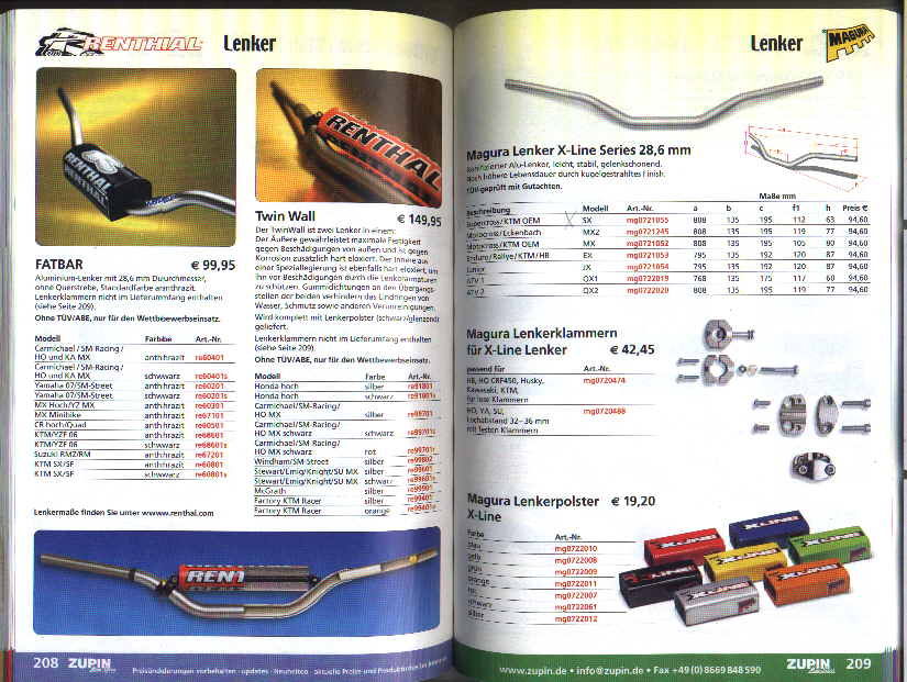

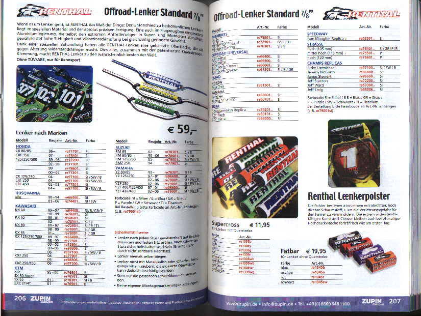

Du meinst dann sicher den mit dem Kreuz ?

genau, den Magura SX meinte ich.
Von Renthal gibt es auch noch nen höheren. Ein schöner Vergleich ist im SOMMER KTM Special drin. Und zwar in der Rubrik EXC Special. Wink

Der Katalog weckt Begehrlichkeiten, sind aber 28er Klemmungen, ich brauche 22er.
Also mit meiner Breite ca. 800 mm bin ich eigentlich zufrieden. Die Frage ist, wie hoch man gehen kann, dass die Züge reichen, bin jetzt etwa bei 100 mm.
Es gibt z. B. 830 x 130 mm (Renthal bei Zupin der Dakar) weiss jemand, ob das gehen wird.
