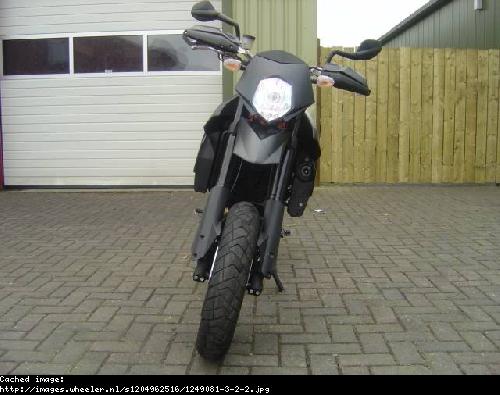

Hab grad ein Bild im Net gefunden. (ist ne SMR)

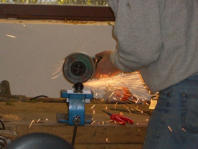

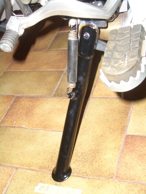

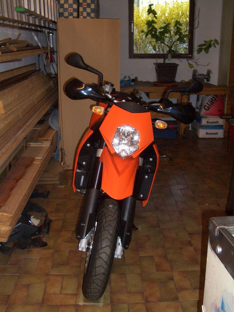

Nun sind wir endlich mit der Bastelei fertig.
@ Pretender: Die SM R auf dem Bild steht in einem Winkel von ca. 13,6°
Wir haben nun einen Winkel von ca. 18° mit dem Wegschneiden von 1,5-2cm erreicht. Der Sturm EMMA kann nun kommen und wir werden beruhigt schlafen :-)
Anbei noch die Bilder von unserer Schandtat.
mfG
der verirrte ADV Fahrer
