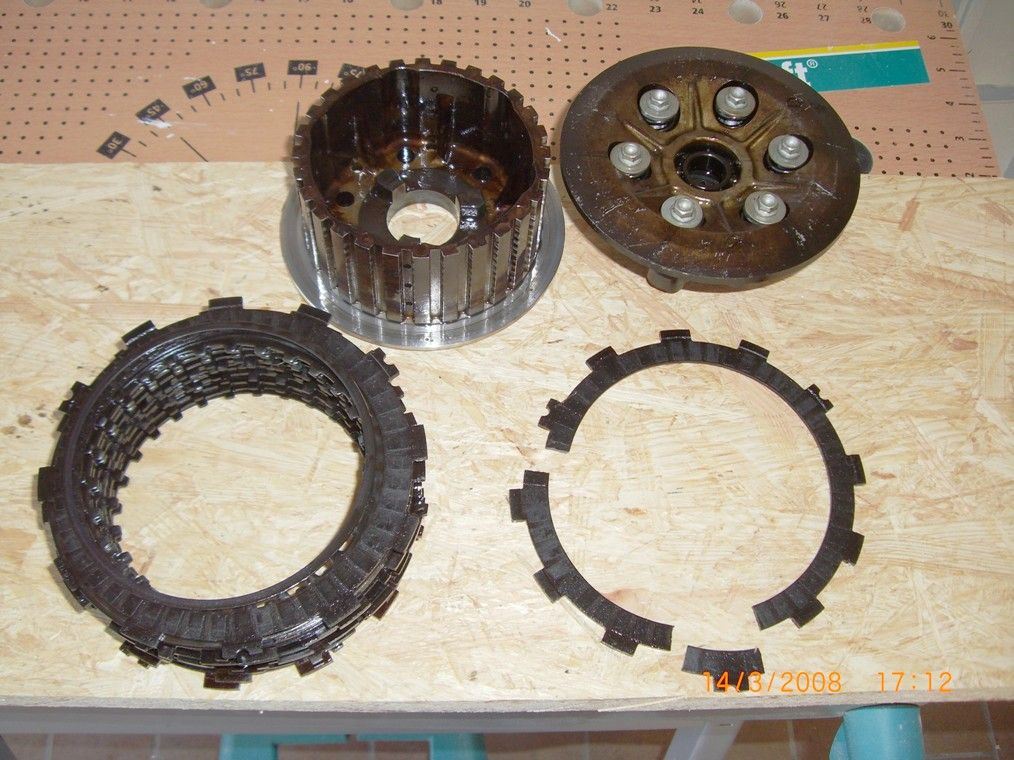

Foto sagt alles, habe sie "fachmännisch" brüniert.
Ist meinem Smile noch nicht untergekommen

Hanne990 @ Di, 18. März 2008, 9:57 hat folgendes geschrieben:
blink wie hast du denn das geschafft?
Fährst jetzt Recluse? Quasi Automatikroller?

BeitragVerfasst am : Di, 18. März 2008, 12:47    Titel: Antworten mit Zitat
...mein Beileid heul Sad
aber das wird schon wieder nicken
P.S.: Kupplung ist dem hohen Leergewicht (Maschine + Fahrer) eben nicht gewachsen Wink Mr. Green

BeitragVerfasst am : Di, 18. März 2008, 13:19    Titel: Antworten mit Zitat
wie kann man eigentlich zu so einem ergebnis kommen?? ist sie evtl. ohne öl gelaufen (wie auch immer das gehen könnte oder nicht gehen könnte)?
ist sie evtl. bei hohen belastungen durchgerutscht? hat sie evtl. nicht richtig geschlossen??
ich hab meine kupplungsbeläge höchstwahrscheinlich 2006 bei unserer alpentour an einem bestimmten berg auf der ligurischen angeglast. aber meine sah danach auf jeden fall nicht so aus.
haste eine chance auf kulanz/garantie?

elninja13 @ Di, 18. März 2008, 13:19 hat folgendes geschrieben:
das denke ich mal. und zwar etwas zu lange.
Öl war genug drin
Belastung war eindeutig zu hoch
Kupplungsreibscheiben hin.....Null Chance auf Kulanz/Garantie

Gilbert @ Di, 18. März 2008, 16:04 hat folgendes geschrieben:
...und das schon nach 17.000 km... Sad ohmy
hat mit km-Stand nichts zu tun, wäre mit hundert oder 50.000 auf'm Tacho auch passiert.
War eine unglückliche Verkettung von Ereignissen/Umständen.
-zu nass
-zu steil
-Duo Fahrer/Maschine zu schwer Wink
-Fahrkönnen nudelhaft
eben alles negative auf einmal
Hanne

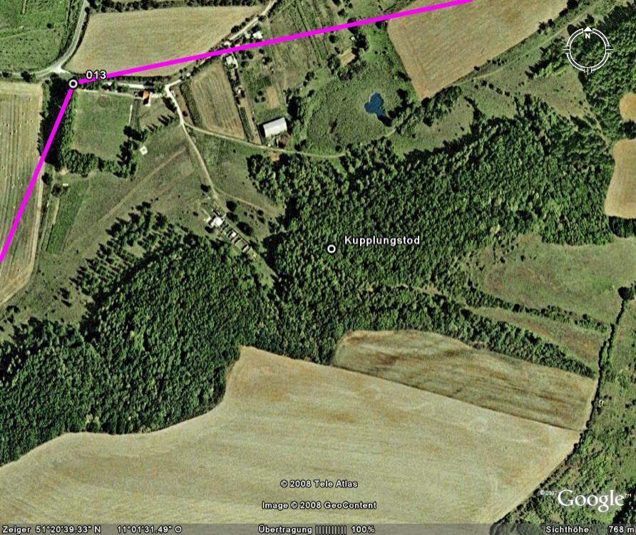

NoCarrier @ Di, 18. März 2008, 13:38 hat folgendes geschrieben:
wo denn da? an welchem Berg haste den die Kupplung gebraucht? unsure
hier isses passiert...
N51 20.670 E11 01.541
Hanne

BeitragVerfasst am : Di, 18. März 2008, 21:35    Titel: Antworten mit Zitat
Kupplungstod
ich musste im ersten moment lachen über das bild. Wink
ja was ihr wollt da rüber bei dem sauwetter. hmm naja ihr habt ja auch heizgriffe. Smile wenn's nicht zu arg schneit komm ich mit.
