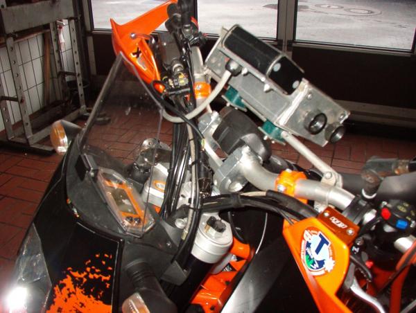

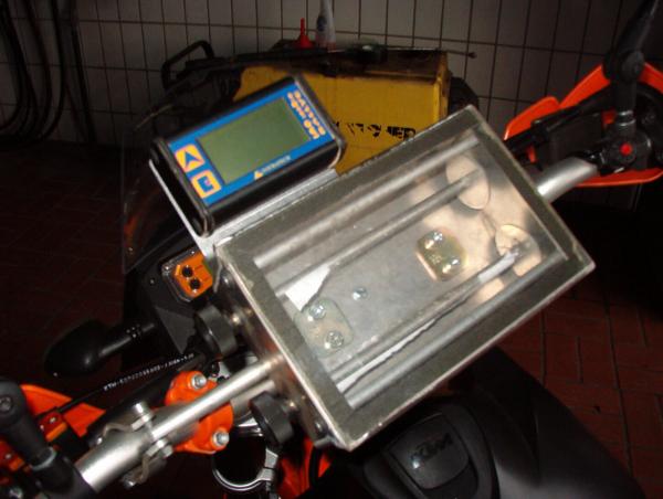

anbei ein paar Bilder meines Anbaus für gelegentliche Roadbooktouren oder kleinere Rallys.Ich habs bewußt erstmal auf eine Lenkerstrebe montiert, um das ganze Geraffel im Bedarfsfall schnell an/abbauen zukönnen.Stromversorgung,Radsensor und Fernbedienung bleiben dauerhaft am Mopped und sind durch die Stecker am Imo schnell an und ab gestöpselt.
Image 7741
Image 7742
