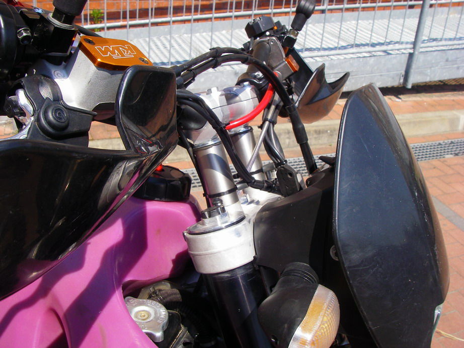

BeitragVerfasst am : Mo, 28. Jan 2008, 21:02    Titel: Antworten mit Zitat
60mm feiner Edelstahl
 Dateigröße:  134.2 KB
 Angeschaut:  731 mal
OllebolleOffline
Anmeldungsdatum: 14.06.2005
Beiträge insgesamt: 1052
BMW R1200 GS LC Adventure
BeitragVerfasst am : Mo, 28. Jan 2008, 21:08    Titel: Antworten mit Zitat
Ach du lieber Himmel......... wacko Das ist ja fast schon ein Ape Hanger. (Aber was soll's, dafür haste nie mehr Achselschweiß Wink )
ZehlausOffline
Anmeldungsdatum: 02.08.2004
Beiträge insgesamt: 3559
BeitragVerfasst am : Mo, 28. Jan 2008, 21:14    Titel: Antworten mit Zitat
Nee, ist nicht mein Mopped, ich hab das nur mal gemacht. Aber nie wieder...

BeitragVerfasst am : Di, 29. Jan 2008, 12:46    Titel: Antworten mit Zitat
blink in rosa? Gibt´s denn Svendurodingsda noch?
