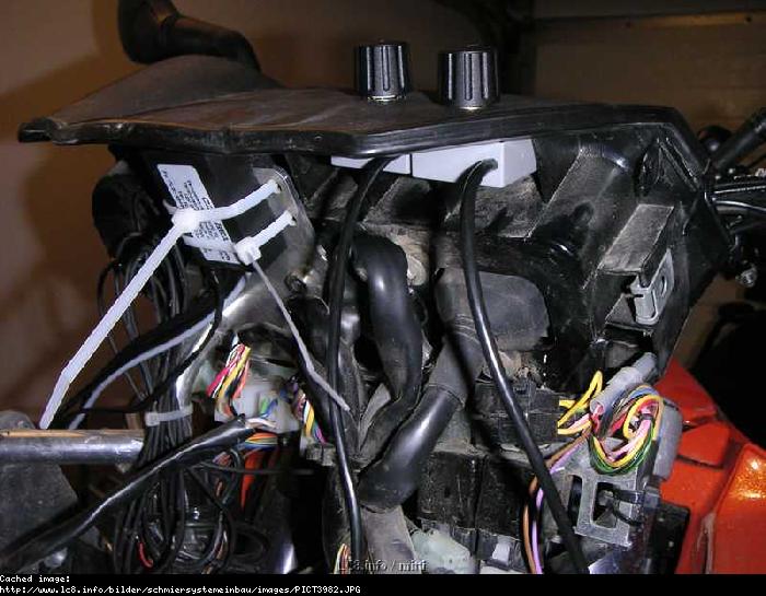

anfangs hatte ich noch das heizgriffsteurkasterl hier verbaut:
aber den platz beansprucht der scheinwerfer komplett.
also haben wir es einfach hinter die aluplatte geschoben - geht sich perfekt aus.
