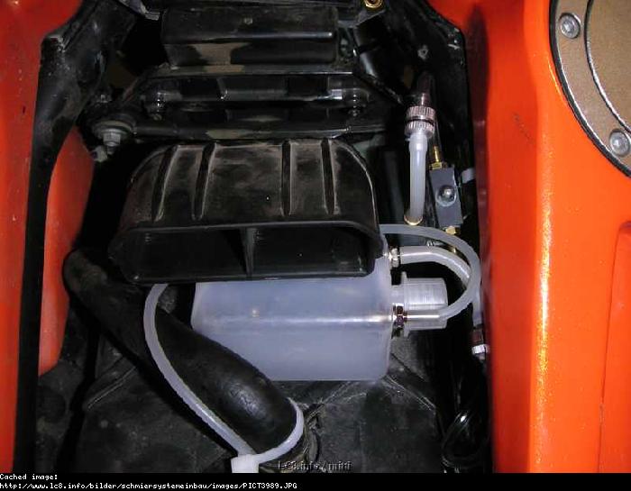

schmiersystem und heizgriffeinbau
das schmiersystem arbeitet themperaturgesteuert und mit einem 12 stufigen schalter kann die ölmenge den ansprüchen nach justiert werden.
mit dem voraussichtlichen ölverbrauch und der jährlichen kilometerleistung ist eine 2 malige befüllung pro saison vorgesehen und somit ist es auch nicht wirklich umständlich dafür das staufach abbauen zu müssen.
mit einer taschenlampe kann man aber auch so den ölstand überblicken.
die nächsten tausenden kilometer werden zeigen, ob sich das system im harten einsatz bewährt.

Welche Tankgröße hast du da verbaut?

ist der kleinste tank mit 150 mml
