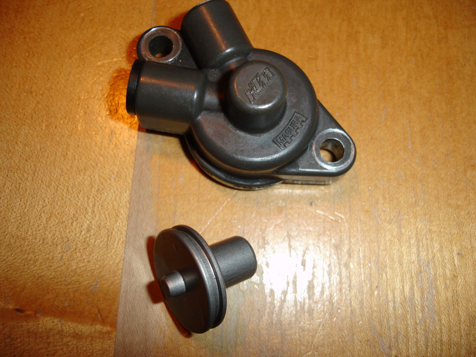

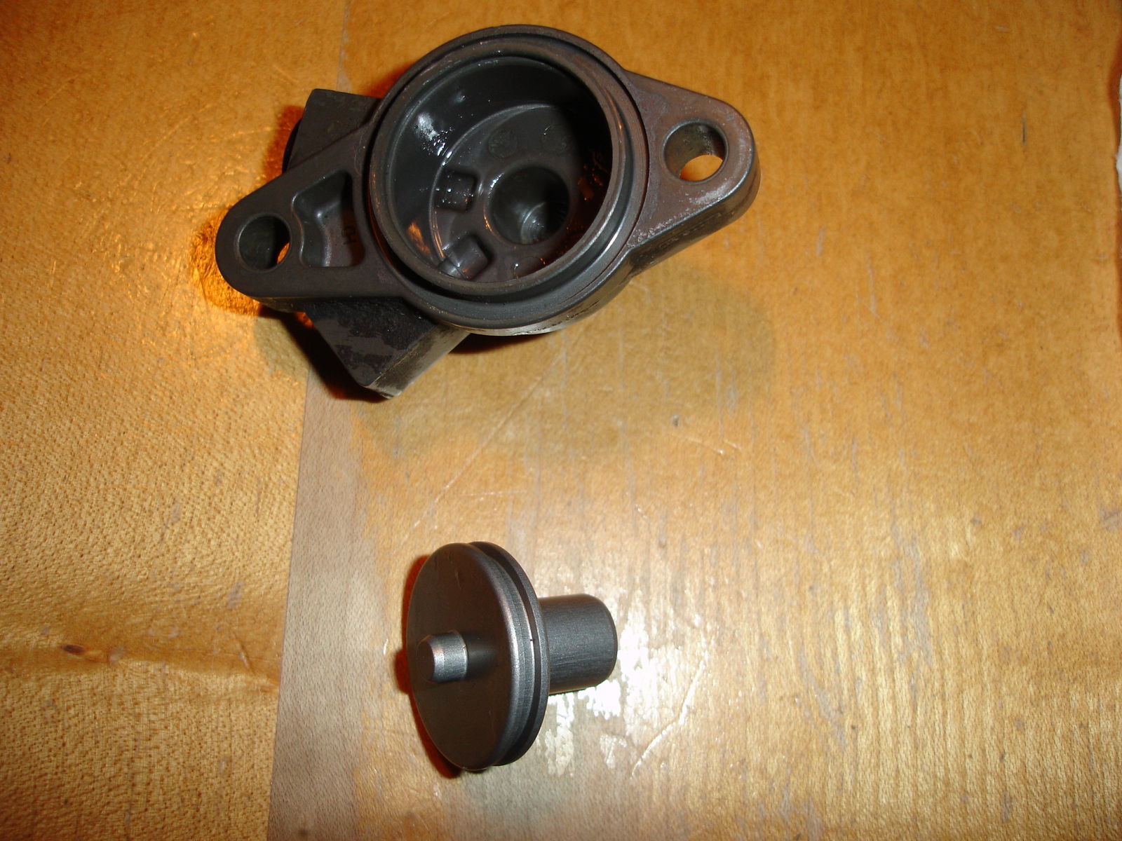

wer ist denn mal so nett und macht mir Fotos von der Brems und Kupplungsamatur im Detail.
Und noch bitte eins von dem Kupplungszylinder unten.
Steht auf der Kupplungsamatur von unten eine Zahl die die groesses des Kolbens angibt..

Sers Marco,
der Kolben hat einen hydr. wirksamen Durchm. von 27mm bei einem möglichen Hub von ca. 8,5mm.
Fotos des Nz anbei.
Kann Dir morgen noch ein paar Bilder von den Armaturen schicken.
Ist mir jetzt einfach zu kalt nochmals in die Garage zu gehen, nachdem ich heute den ganzen Nachmittag mit der kleinen am Endurowandern war. Mr. Green
