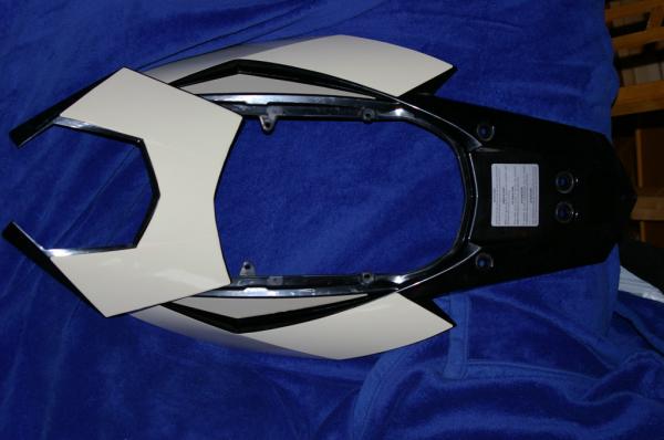

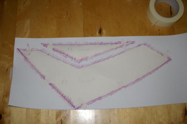

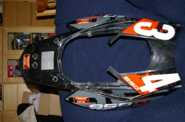

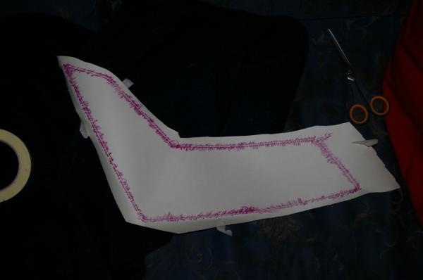

Alte Aufkleber, Startnummern u. dgl. entfernen. Ich habe die originalen Aufkleber belassen. Hält auch. Dann ein entsprechend großes Stück Papier auf das zu beklebende Teil legen und mit dem weichen Bunt- oder Bleistift die Konturen durchpausen:
Image 7419

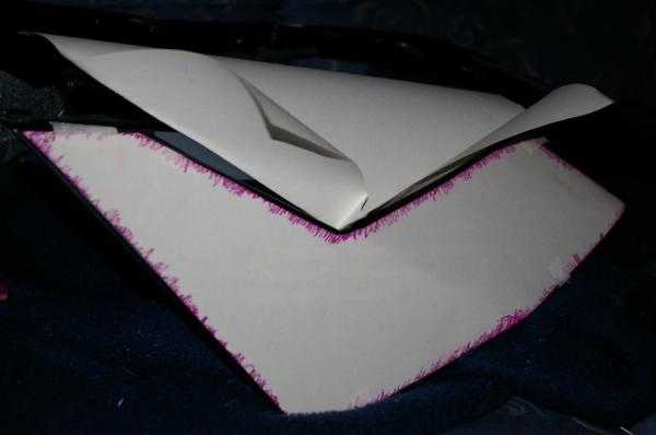

Bei "einliegenden" Teilen kann man das Papier auch direkt "reinknittern", dann an den Faltkanten abschneiden und danach nochmal exakt pausen:
Image 7420
An den gepausten Konturen entlang ausschneiden und mit der Oberseite (da, wo die Spuren vom Pausen zu sehen sind) auf die Rückseite der Lackfolie legen:

Kanten nachzeichnen und Folie ausschneiden. Spitze Winkel abrunden, hab ich frei Hand gemacht. Dann In der Schüssel mit Wasser und Spüli ein bissl nette Glibber-Lösung bauen und die zu beklebenden Flächen gründlich nassmachen. Dann die Folie drauf.
Beim Abziehen des Papiers von der Folie habe ich gleich auch die Klebefläche mit dem Spüliwasser nass gemacht, dann klebt's nicht so. Die Folienstücke dann auf dem (immer noch nassen!) Plastik ablegen und in Position rücken. Wenn alles passt, mit dem Rakel von innen nach außen vorsichtig die Brühe unter der Folie herausschieben.
Image 7423
Das war's eigentlich. Was ich sonst noch festgestellt hatte: Ist die Folie warm (Haarfön, niedrige Stufe tut), wird sie verdammt flexibel und passt sich auch den komischeren Konturen an. Fön hilft auch, um letzte Spüli-Reste unter der Folie herauszudampfen. Und es ist alles viel einfacher, als es sich liest und aussieht! Die Folie lässt sich auch sehr gut und ohne Rückstände abziehen, falls es mal nicht so geworden sein sollte.

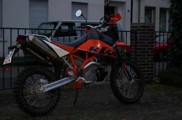

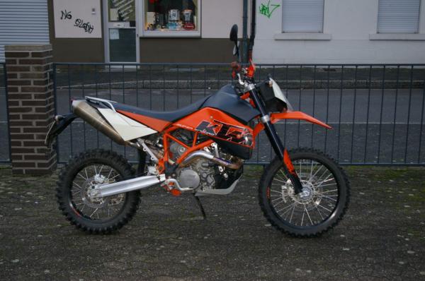

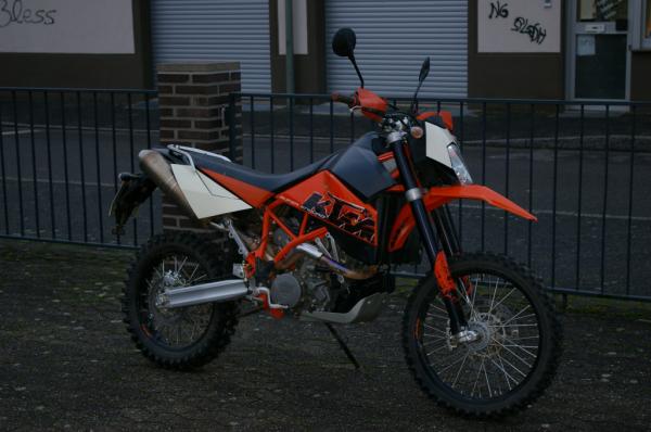

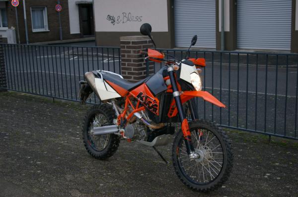

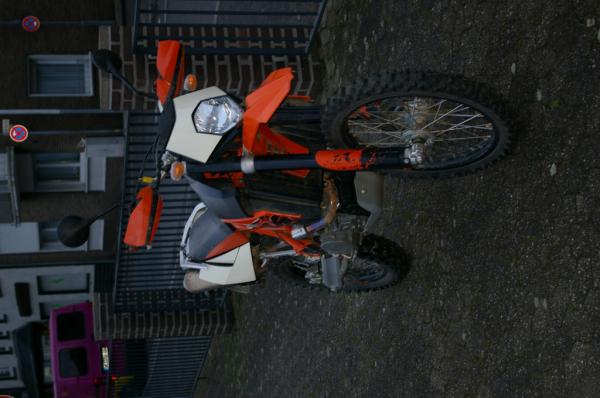

Und hier dann das Endergebnis.
Tadaaaa - die TakSE!
Image 7427
Image 7428
Image 7429
Image 7431
Image 7432
