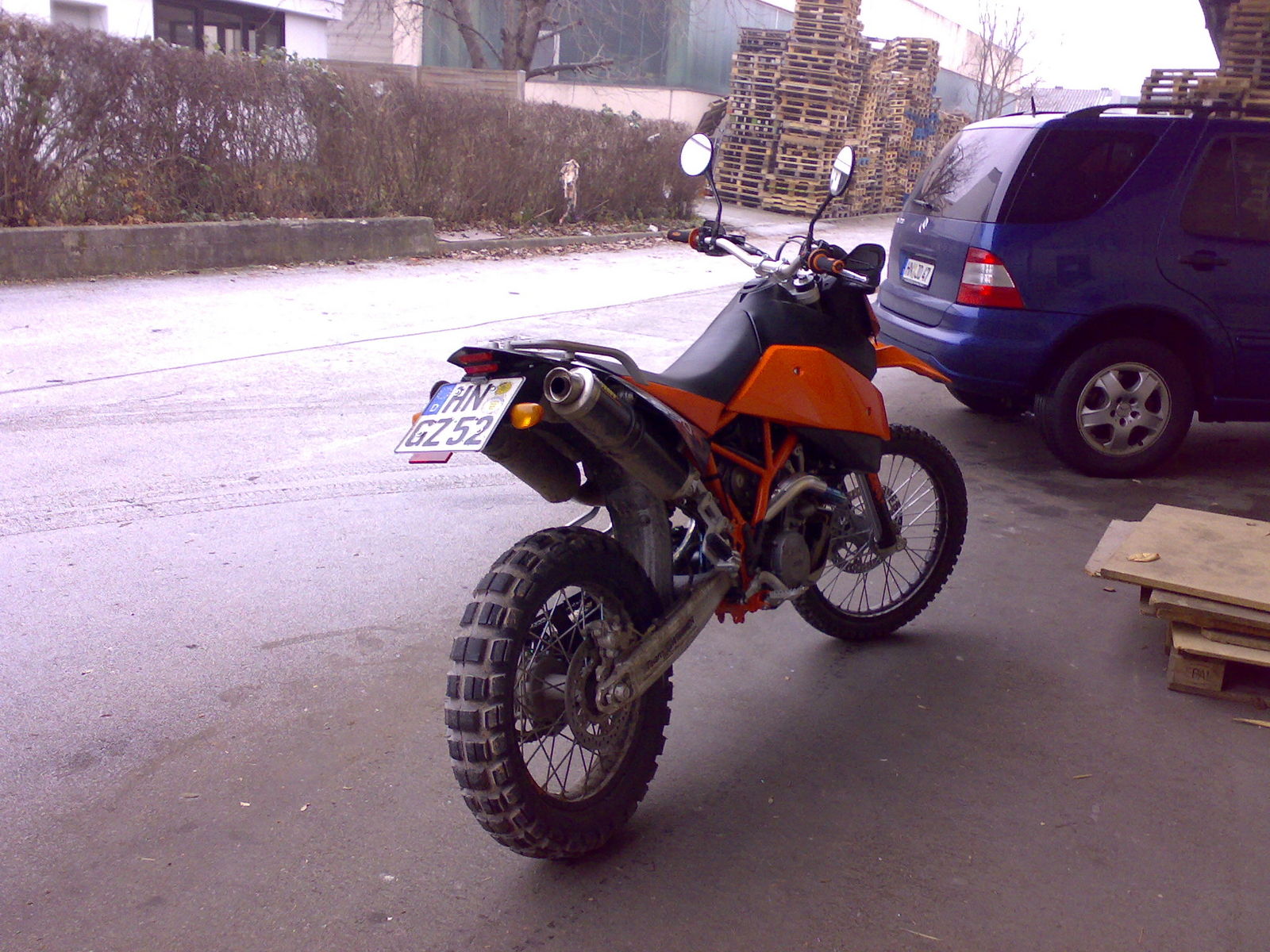

Aufgefallen ist mir, das die Felge vorne einen Seitenschlag hat. daher rührt auch das Pendeln ab ca. 100km/h. Werde ich nächste Woche richten.
Viel Schlimmer war aber, das mein Motor Öl verloren hat! ohmy So bei 120 km/h im sechsten Gang beim Beschleunigen hörte ich eine "Plopp" und mein rechtes Hosenbein und meine Schuhe waren mit Öl neu imprägniert. Ich rolle also aus, und dachte an das Schlimmste. Nach kurzer Suche fand ich dann das Leck. Am hinteren Zylinder die Ventildeckeldichtung. Dort sind zwei halbmondförmige Dumme lappen. Die Dichten die Bohrung ab, die zur Demontage der Kipphebel/Nockenwelle benötigt werden. (Denke ich) Den hintersten hat es rausgedrückt. Das Problem ließ sich einfach lösen, hab den Stopfen wieder reingedrückt. HHielt dann auch die letzten 120 km.
Nun aber meine Frage: Warum ist der raus? War der innendruck zu hoch? Wenn ja, war die Kurbelwellenentlüftung vereist? Hatte das schonmal jemand? Hab gerade kein Vertrauen in den Motor!
Evtl. Kann mir einer sagen, woran das liegt.

PS: Das Heck ist auch fertig. sieht doch geil aus, oder? Und die Landschaft, einfach geil, ich liebe den Winter!
