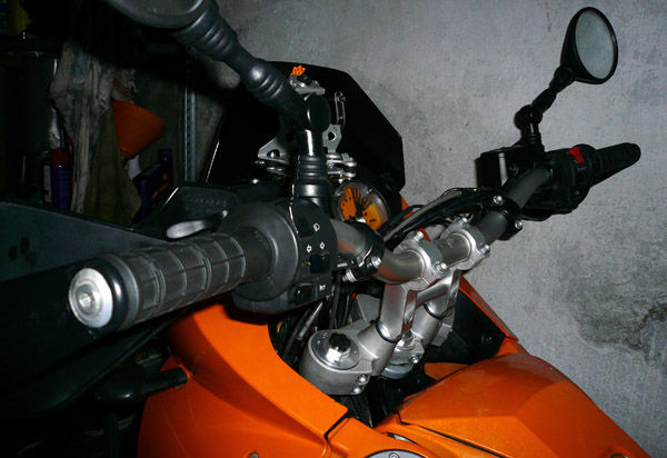

habe grad gestern noch dazu die lenkererhöhung (ca.5cm) montiert.
die zugegeben kurze probefahrt hat mich begeistert.

eine MX2 Lenker in Verbindung mit der 5cm Lenkererhöhung macht richtig Laune.
Hab die Kombination bis jetzt nicht bereut wub
