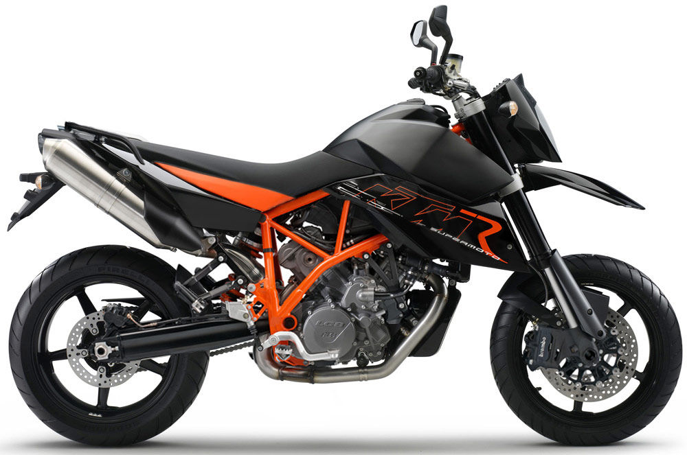

Hi,
bitte etwas Phantasie. Auf Basis der möglichen 990 SMR wäre doch eine 990 SER mein absolutes MegaBike. Das Ganze dann noch mit 21/18 Zöllern und ganz wichtig mit Doppelscheibenbremsanlage.
Vielleicht könnte man die Vorderbremse umschaltbar gestalten?
So wie bei meinem MountainBike schon seit 10 Jahren normal- zwischen soft und Race.

RebhuhnOffline
Anmeldungsdatum: 10.10.2003
Beiträge insgesamt: 3327
KTM 690 Rally Replica
KTM 690 R Adv
BeitragVerfasst am : Do, 29. Nov 2007, 9:13    Titel: Re: Eine Variante der 950 SE wäre die 990 SER auf Basis der Antworten mit Zitat
Sirkman @ Di, 27. Nov 2007, 18:46 hat folgendes geschrieben:
Ist definitv eine interessante Gschicht!
Leider funktioniert das in der Praxis nicht, bzw. kann gar nicht funktionieren. Sad
Die Einscheibenbremse der SE genügt fürs "normale Touren" vollkommen,
im Vergleich zur 2-Scheiben-SM-Bremse ist sie trotzdem "zu schwach".
Ich hab bei meiner SE zur Verbesserung eine Radialpumpe montiert.
Die Bremserei ist jetzt spürbar entspannter und agressiver.
Ist aber nur eine Verbesserung, kommt trotzdem nicht
an die 2-S-radiale SM-Bremserei heran. Diese Verbesserung für
den Strassenbetrieb bringt sofort eine "Verschlechterung" im Gelände,
an die "neue Bissigkeit" muss man sich dort gewöhnen.
Wär aber der "einzige" sinnvolle Kompromiss,
Die radiale-SM-Bremserei ist fürs Gelände sicher nicht geeignet,
auch wegen der Bauform der radial verschraubten Bremssättel. (Beschädigung, Schlamm, usw...)
Ich würd nie eine SMR auf SER umbauen, wenn dann umgekehrt.
Das Fahrwerk der SMR ist für die Strasse ausgelegt und taugt
im Gelände net. Umgekehrt kannst das Offroad-Fahrwerk der SE
ganz schnell auf "Strassenbetrieb klicken", das geht dann auch
dort echt anständig zu wetzen.
Die 14 Liter der SE stellen auch in der Praxis während 800 km Kurvenwetzerei
kein Problem dar. Die Reichweite ist in unseren Gefilden überhaupt
kein Problem, ist nur eine Frage der "Organisation". Falls doch
ein größerer Tank gewünscht ist, dann würd ich einen SM-Tank
an der SE montieren. Dazu benötigst Du den Tank und die
SM-Sitzbank. Das ganze kann je nach gewünschtem Setup in
kürzester Zeit umgebaut werden. Für die Variante SE-Tank
auf SM müsste man auch den Ausgleichsbehälter mitwechseln.
In der Praxis bei weitem nicht soo rasch umzubauen.
SummaSummarum ist eine Kreuzung aus SE & SM immer ein
Kompromiss und verschlechtert die Performance im Vergleich zum
Original auf dem gedachtenTerrain. Für meine Ansprüche ist die
SE als Kompromiss (ATV) trotzdem das perfekte Radl und
ich seh derzeit überhaupt keine Alternative.
Der Umbau einer SM auf SE würde den Kompromiss deutlich
verschlechtern, wenn schon ... dann die SE mit SM-Komponenten ergänzen.
Gerhard
@Bremserei: Ich brauchte eine Lösung, bei der ich auch
unterwegs RASCH von Onroad- auf Offroadsetup umrüsten kann.
Ist dies nicht erforderlich, dann kann man sich einen komplette
Bremserei in der Garage an den Nagel hängen und diese jeweils
mit den Felgen umbauen. Ist natürlich aufwendiger, aber durchaus
machbar.
