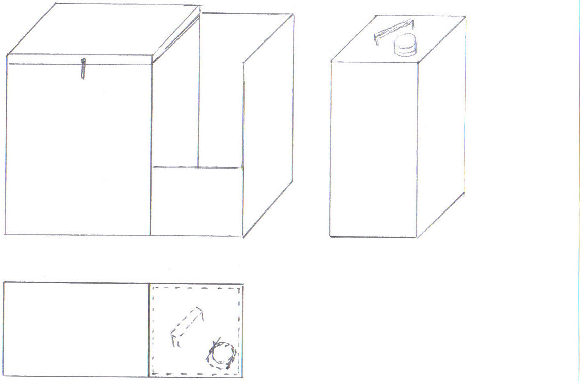

ich überlege ob es nicht möglich wäre sich einen seitenkoffer basteln zu lassen der ein "tankfach" enthält, also an der seite offen ist, um einen dafür gefertigten tank zu fassen. dieses scheint mir besser zu sein, als einen tank irgendwie/-wo dranzubinden.

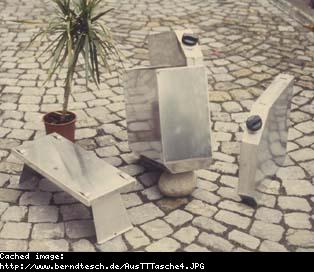

Hatte dieses Jahr einen GS-Fahrer aus Finnland zu Gast, der auf den ersten Blick riesige Alukoffer dran hatte. Der untere Teil, ca.15% der Koffer, war ein Flüssigkeitsbehälter. Auf der einen Seite hatte er Wasser und auf der anderen Seite Benzin drin. Das ganze sah mir nicht aus wie ein Eigenbau oder er hat es ziemlich professionell gemacht. Wenn ich mich nicht irre, habe ich diese Koffer auch schon mal auf einem Foto dieser sich nun vermehrenden Weltenbummler-Video-Dreher gesehen. Weiß aber nicht mehr wo.
Also nur mal so zur Info, dass es welche gibt, die den "Benzin-Kanister" unter die Koffer bauen.
Oder so etwas http://www.berndtesch.de/Deutsch/Ausruestung/TaschenZubehoer.html

Wenns wirklich so pressiert, schau doch mal bei -> Tesch <- vorbei.
Der bietet so etwas an.

den tesch tank habe ich schon mal gesehen, nur habe ich bedenken den spritkanister in die box zu stellen, es hat natürlich zwecks sicherheit etc einige vorteile, aber ich kann mir nicht vorstellen, das es auf dauer nicht "drinnen" komplett nach sprit riecht - da man so sauber nie einfüllen kann. hat denn hier schon jemand erfahrungen mit dem tank?

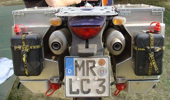

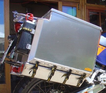

erich hat mir noch zwei bilder zugemailt, die ich sehr gut finde und zu dem thema mit reinstellen möchte.
ich habe mir von erichs idee weitergehend überlegt, ob man nicht an bestehende boxen einfach ein fach (abgeschrägt) druntermacht, in das man einen dementsprechenden kanister einfach einschieben kann.
blitz

und wenn die "tankfächer" dann mal leer sind passen dort auch wunderbar werkzeug, schläuche und alles mögliche andere rein. darum mein gedanke mit den "untergeschweissten" fächern - aber in der form von erich.

Die Zusatztanks auf den von Blitz eingestellten Bildern hat Roger für einen anderen Kunden gemacht.
Meine werden erst als Weihnachtspräsent bestellt und auf der Rückseite der Koffer (Dort wo die Plastikkanister auf den Bildern zu sehen sind) fixiert.
