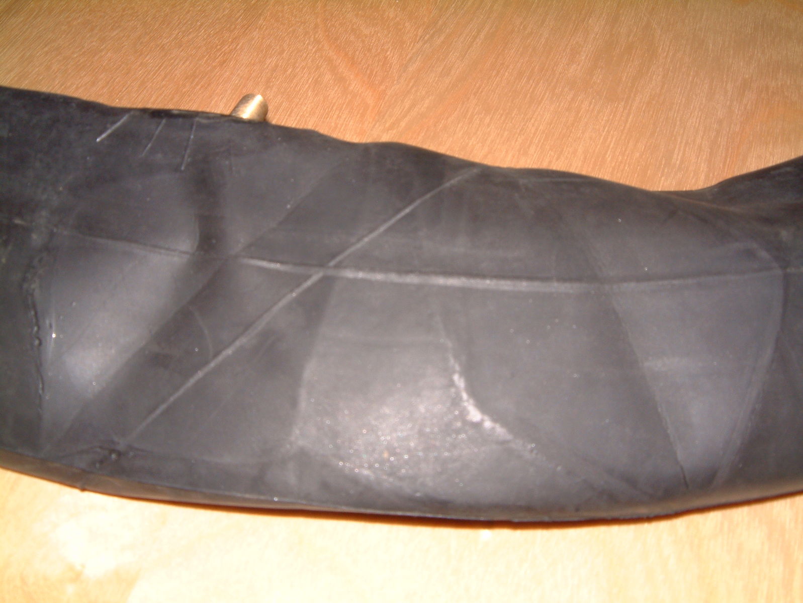

Ich lass das Motorrad stehen und fahr mit dem Auto und dem alten Schlauch nach Hause. Zuhause schaue ich mir den Schlauch genauer an:
Eindeutig Falten und Riss in der Falte. Für mich ist´s klar: Eindeutig Montagefehler!
Nun stellt sich mir wirklich die Frage: Sind die Werkstätten zu blöd eine Schlauchreifen richtig zu montieren?
Wird der Reifen nur so auf die Felge "geknallt" und dann mit einem Kompressor der Schlauch möglichst schnell aufgepumpt? Ist es wurscht, ob der Schlauch am Reifen klebt und keine Chance hat sich richtig in das Felgenbett zu legen. Schon mal Talkum gesehen? Schon mal den Ventilsitz kontrolliert? Schon mal eine Probefahrt gemacht. Beim Wuchten die Augen auf dem Kalender mit den nackten Weibern?
Ich frage mich nun auch, ob die angeblichen Mängel an den Pirelli Reifen tatsächlich existieren, oder ob das nicht Montagefehler sind unsure
Morgen hole ich das Motorrad wieder ab. Bin schon auf die Erklärung gespannt blink
Mehrere Falten und Riss ersichtlich

Mal ne Frage nebenbei. Ist das auch die richtige Schlauchgröße?

Lumberjack @ Fr, 24. Aug 2007, 5:52 hat folgendes geschrieben:
Gute Frage!
soweit lesbar:
Continental D21
MH90-/...unlesbar...-21
3.60-/80/100-/90/90-21
90/80-/100/80-21
ist da die richtige Größe dabei (habe noch nicht alles entschlüsselt) unsure
Perseus
motorOffline
Anmeldungsdatum: 14.05.2006
Beiträge insgesamt: 566
BeitragVerfasst am : Fr, 24. Aug 2007, 5:57    Titel: Antworten mit Zitat
Perseus @ Fr, 24. Aug 2007, 6:28 hat folgendes geschrieben:
Gute Frage!
soweit lesbar:
Continental D21
90/80-/100/80-21
Ja ! 90/90-21
