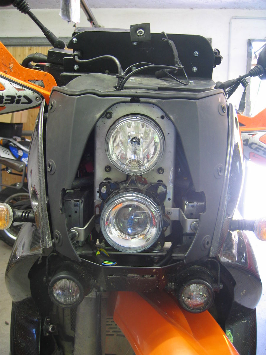

BeitragVerfasst am : Di, 21. Aug 2007, 18:29    Titel: Antworten mit Zitat
O.k., sorry. Das mit "vorne" und "hinten" war umgekehrt... Der untere Scheinwerfer ist vorne... (siehe Bild) wacko
Ich verstehe immer noch nicht, warum das bei dir nicht passt... unsure

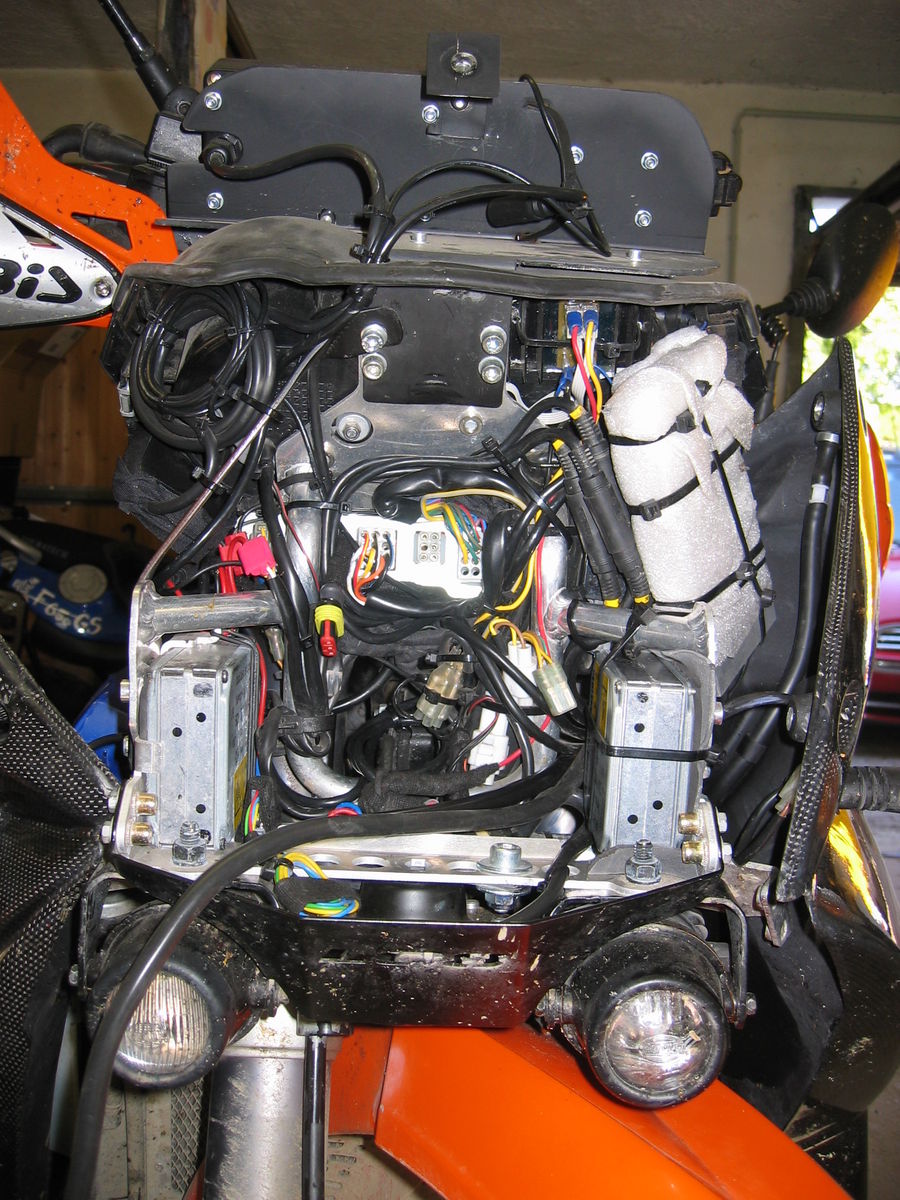

und so siehts drunter aus... nicht viel Platz, reicht aber trotzdem!
 Dateigröße:  250.75 KB
 Angeschaut:  900 mal
