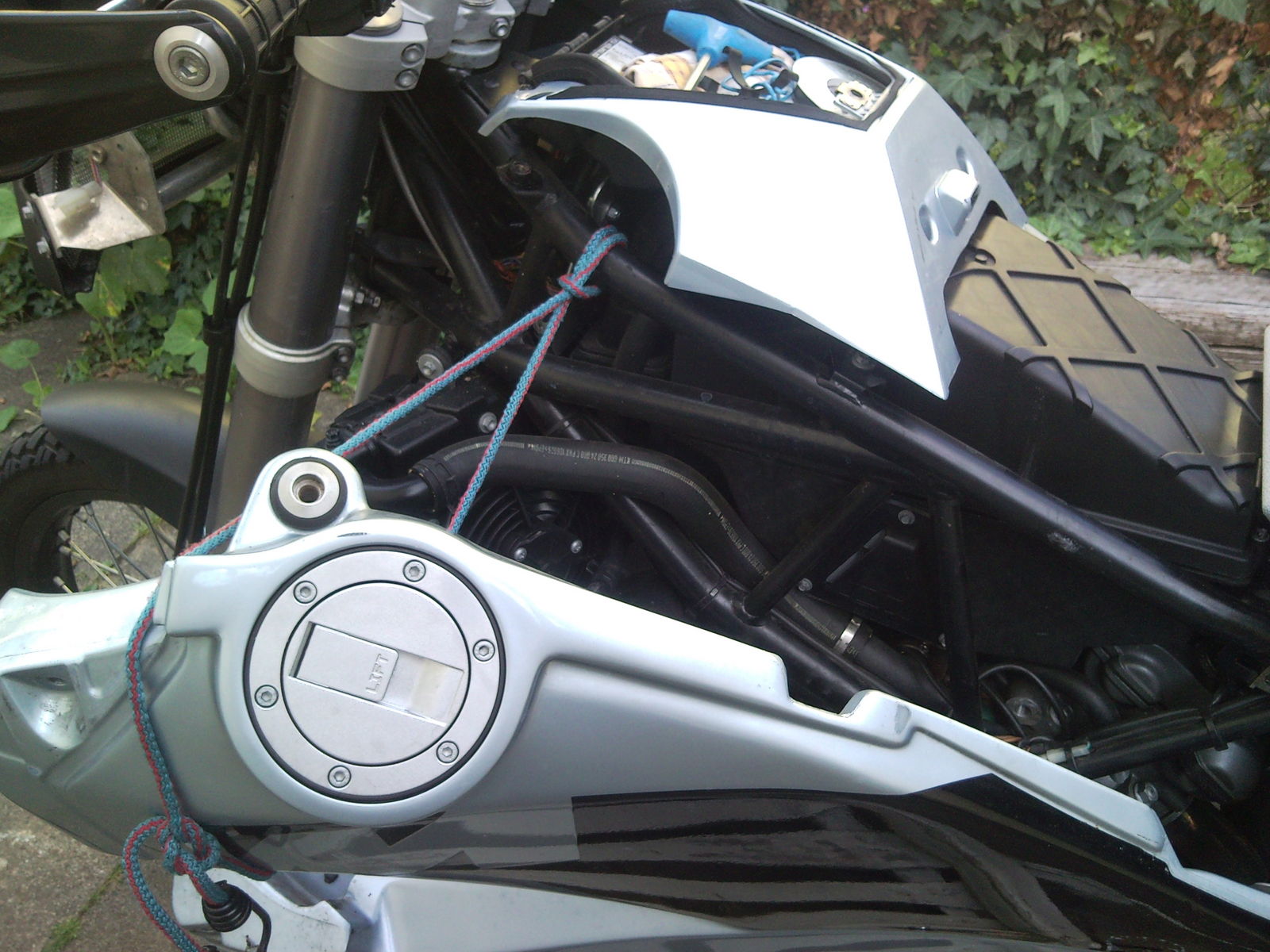

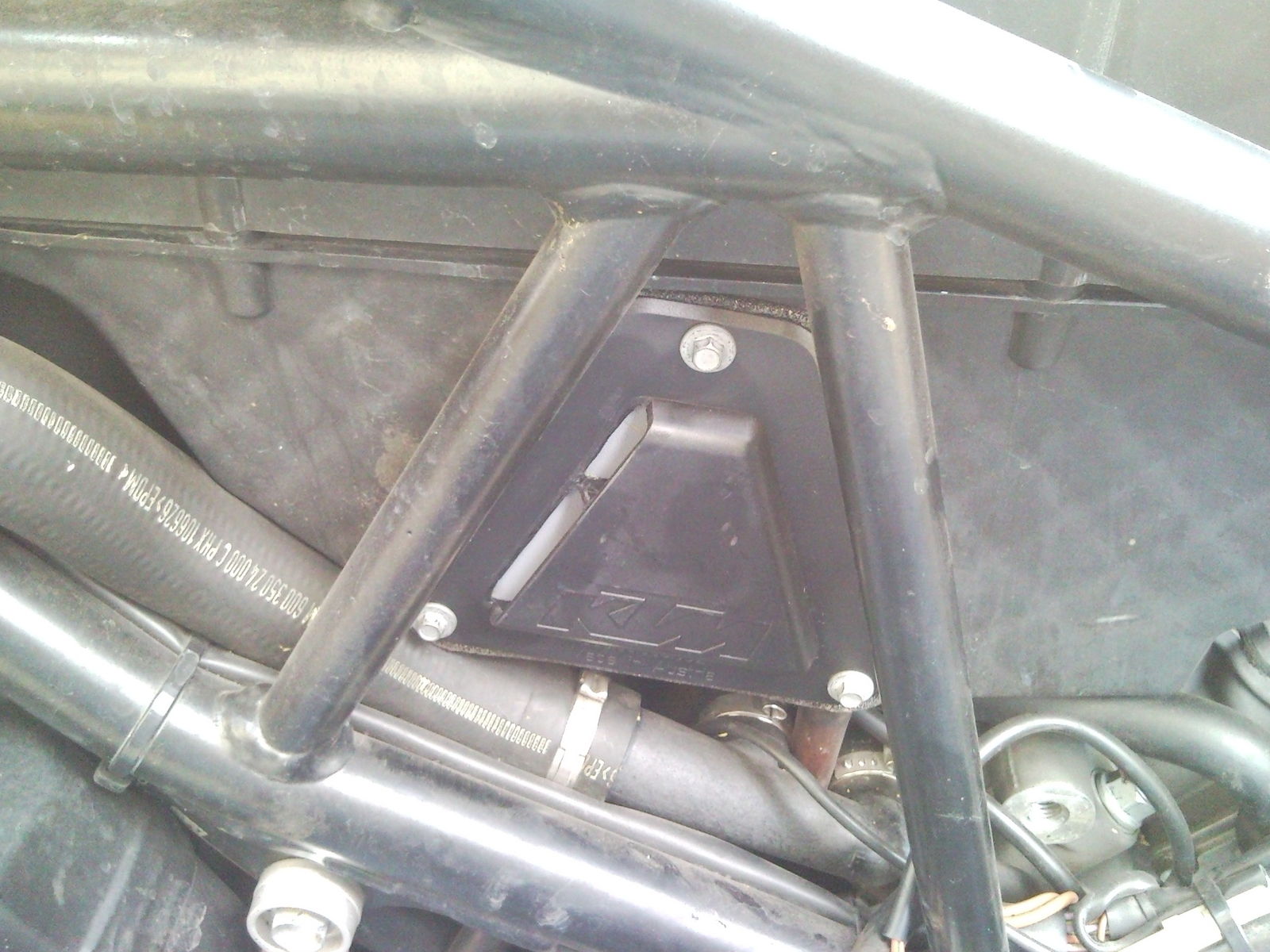

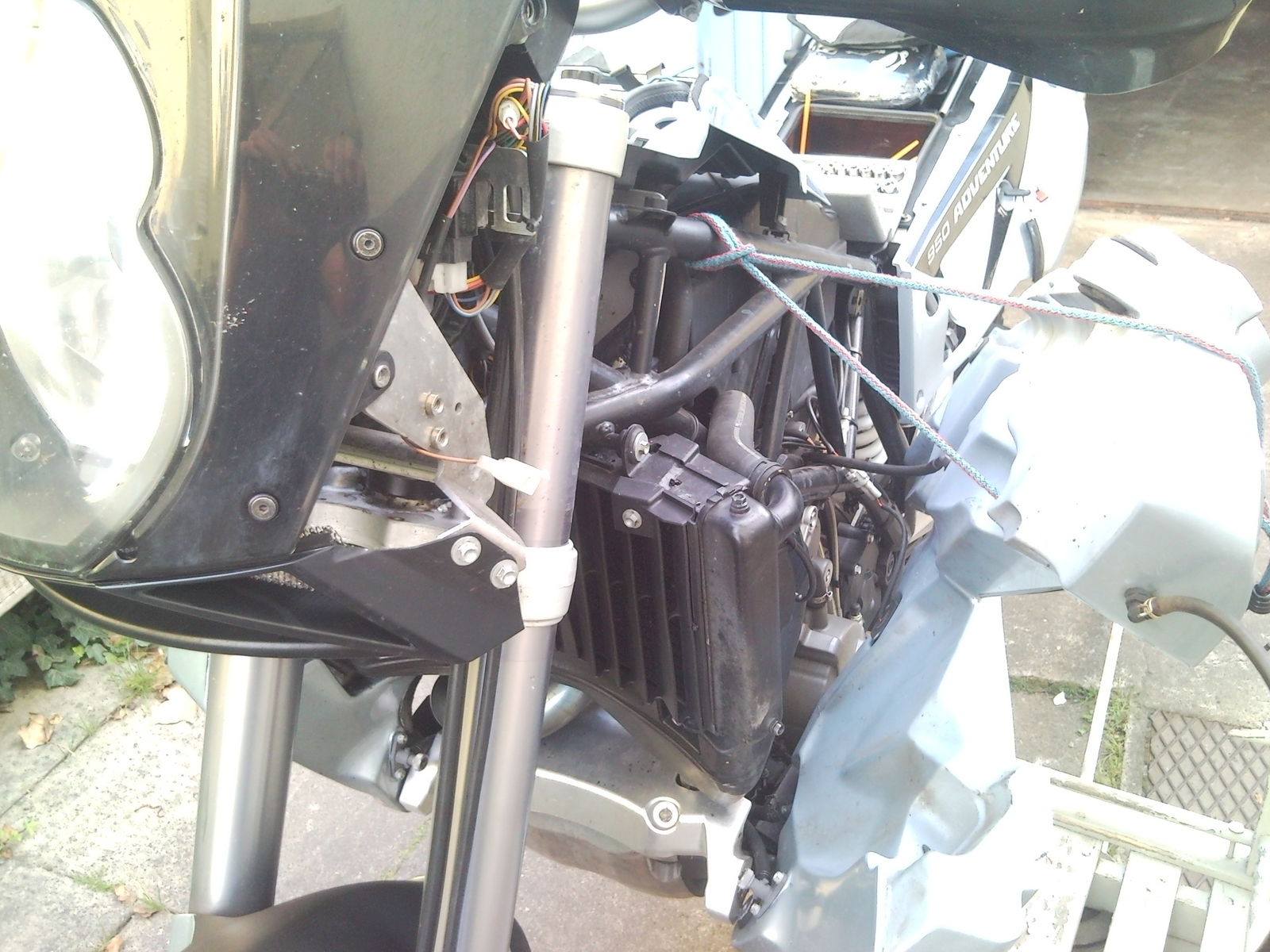

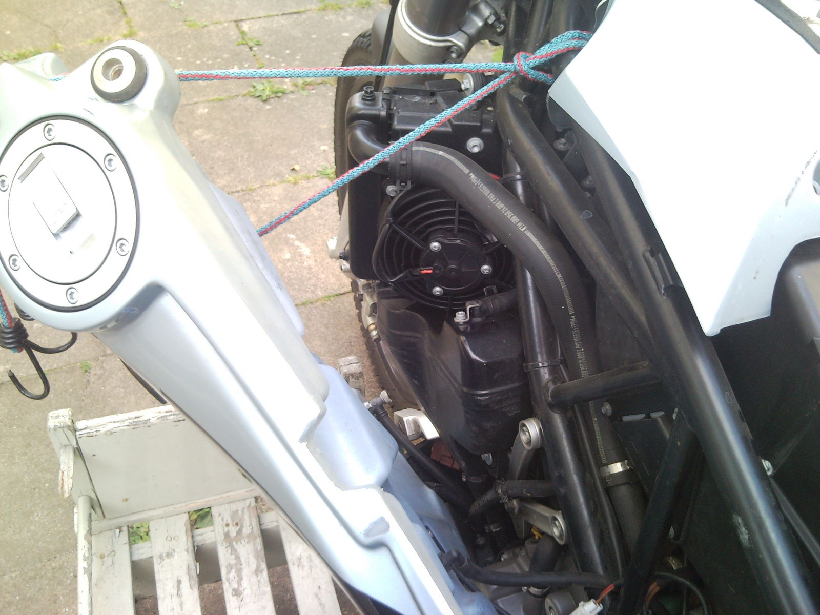

Moin zusammen,
gestern habe ich nun endlich Sommers Door eingebaut. Da ich nicht auf Anhieb wußte wo man das Teil einbaut, habe ich nach Bildern im Netz gesucht. Fündig wurde ich nur im Forum bei den Amis. Allerdings in solch einer Nahaufnahme, dass es auch nicht half. Bei genauerem lesen auf der Seite bei KTM Team West hab ich es dann geschnallt wo das Teil sitzt.
Die alten Hasen hier mögen Nachsicht üben, das Thema ist sicherlich ein ganz alter Hut für Euch, aber gerade wenn du als neuer und stolzer Adv Besitzer in die KTM welt eintauchst, liest du Foren, schaust was es gibt, wo die Tipps sind etc. Und somit kommen auch immer wieder alte Themen hoch, bei denen ihr sicher gähnen werdet.
So, nach dem Einbau des Teils habe ich gleich eine Testfahrt gemacht. Und ganz ehrlich, ich hätte nicht erwartet, das der Unterschied sooooooo groß ist.
Bei meiner Mühle hat sich das Geruckel was bisher bei Drehzahlen unter 3000 rpm lag, um ganze 1000 rpm nach untern verlagert. D.h. bis unter 2000 Umdrehungen kann ich nun ganz relaxt durch die Stadt cruisen. Wow! Heute Morgen (Landstraße + Autobahn) habe ich auch darauf geachtet. Ich meine das der Motor sauberer läuft, nicht mehr ganz so rauhbazig und auch linearer durchzieht. Das kann aber auch nur ein Gefühl sein, weil das Wetter toll ist und ich gute Laune habe ;-) Fakt ist, das ich jetzt wesentlich weniger schalte in der Stadt und die Mühle besser und weicher aus dem Tritt kommt. Auch die aprupte Gasannahme ist besser geworden. Somit kann ich mir den hier im Forum erwähnten Umbau des Gaszugs sparen.
In meinem Fall sind folgende Eckpunkte vorhanden: 36.000 Km Bj 2003 Akras, Luftfilter zusammen mit Sommers Doors getauscht.
So und für die nächsten die nach Bildern zu Sommers Door suchen, hänge ich noch ein paar an.

Sommers Door auf der linken Seite in Fahrtrichtung gesehen. Summers Door on the left Side (look to the direction of travel)
