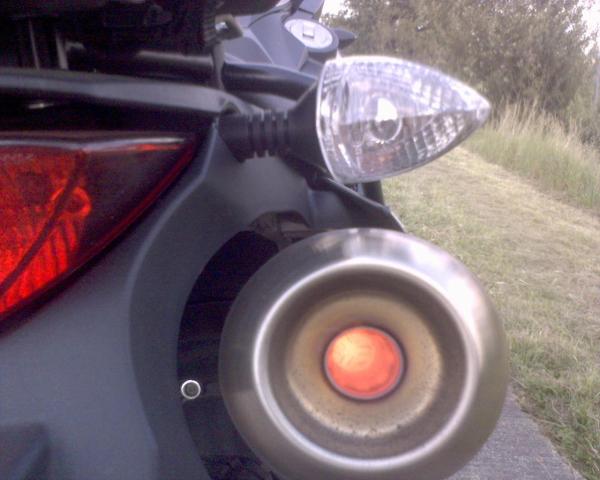

mir ist heute folgendes passiert.
Nach ungefähr 10 min Autobahnfahrt, mit 160 Kmh habe ich den Gashahn voll aufgedreht, laut Tacho 215 Kmh.
Ca. 10Km gefahren, merke ich auf einmal einen kurzen Stoß, die Leistung fällt rapide ab, so dass ich auf den Standstreifen zum stehen komme (Gut das auf der Autobahn nach Cuxhaven nicht viel Verkehr ist).
Kurz vorm zum stehen kommen schlugen hinten circa 20cm weit die Flammen aus dem Endtopf raus (hat ein Freund, der hinter mir fuhr erzählt)
Auf dem Standstreifen glühte und qualmte dann „nur“ noch der Endtopf ( hatten uns schon drauf eingestellt, dass die Käthe in Flammen aufgeht).
Leider war es schon 13.00 Uhr und der Freundliche war nicht mehr zu erreichen.
Wir also den Endtopf abkühlen lassen und überlegt, was passiert war/ist. Nach einer halben Stunde die Käthe wieder angeschmissen und im Stand laufen gelassen. Endtopf blieb „normal“ und die Käthe stottert im Leerlauf ein bisschen. Nach weiteren 20min. beschlossen wir langsam nach Hause zufahren, da es nur 25 Km weit war. Auf dem Weg nach Hause mit 70 Kmh konnte man merken, dass wenn man an 4000 Umdrehungen ran kam, die Käthe zu stocken anfing.
Na ja, jetzt bin ich zu Hause und muss biss Montag warten, bevor es zum Händler geht.
Was mich wundert ist, dass es von einer Sekunde auf die andere passierte und vorher nichts zu merken war.
Image 5979
Es handelt sich nur um den rechten Endtopf. Der linke Endtopf ist unversehrt und bei dem Vorfall auch nicht involviert gewesen.
Gruß Olli

Stand der Dinge ist, dass der KAT im Endtopf sich wohl gelöst hat und diesen dann verstopfte. Genaueres erfahre ich aber erst morgen, wenn der Endtopf demontiert ist. Der Fehlerspeicher hatte beim auslesen keine defekte angezeigt.
Gruß Olli

Ich habe am Freitag meine Käthe wieder bekommen. Läuft jetzt wieder wie am Anfang, bin allerdings auch nur vom Händler nach Hause gefahren, da es stark geregnet hat.
Getauscht wurde der rechts Endtopf, da sich der Kat verabschiedet hat, warum und weshalb kann mir keiner sagen.
KTM meinte wohl erst, das dass Mapping für die Akra-Anlage aufgespielt war, dieses konnte aber mit auslesen der Daten widerlegt werden.
Meine Frage ist jetzt, ob der Motor nicht doch irgendeinen Schaden davon getragen haben kann. Question
Da es ja zu einem „stärkeren“ Rückstau der Abgase als sonst gekommen ist.
Eben so wurde ja auch die Hitze nicht wie sonst abgeführt, so das der Hitzeschutz am rechten Tank verschmort war.
Gruß Olli

Ein erster Hinweis, ist die Farbe des Krümmers am defekten Topf. Ist der schön blau, gab es Überhitzungen. Ist für Ventile und Kopfdichtung nicht ideal. War es nur der Kat, sollte nichts passiert sein. Steigt einfach nur der Gegendruck und würgt den Motor / Zylinder ab. Der berühmte Bananentest im Auspuff Wink
