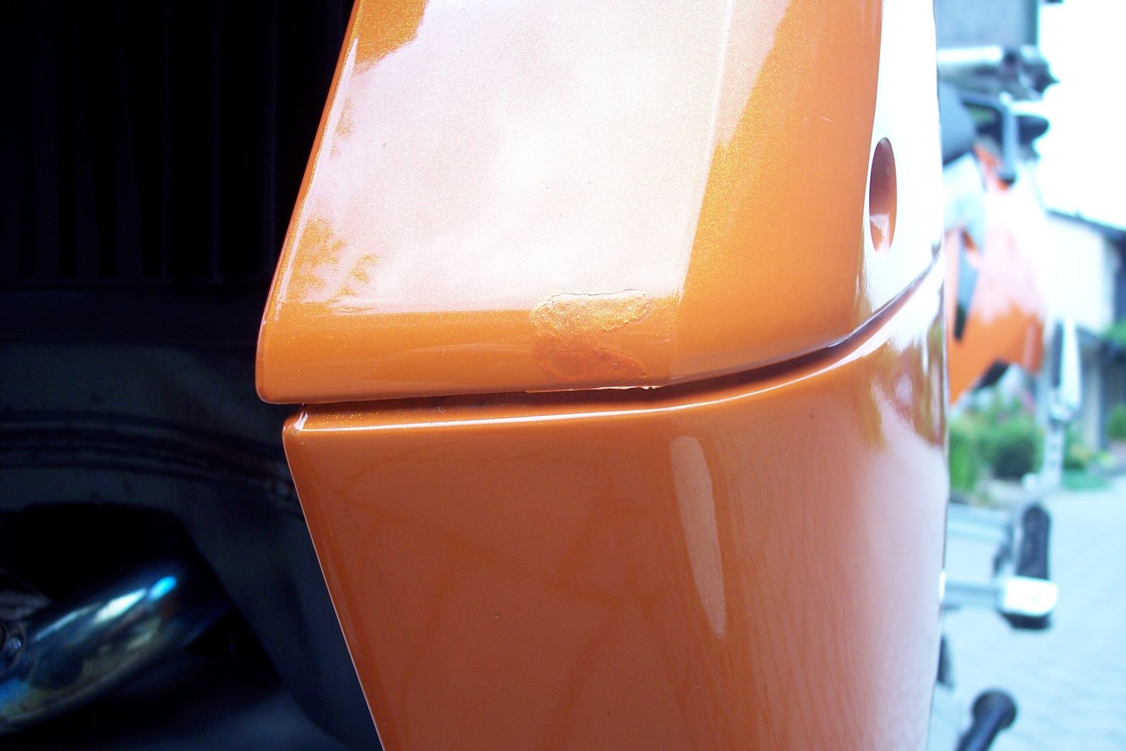

Liebe Gemeinde,
wer von euch kennt das Problem, dass an der linken Verkleidugshälfte an der unteren Kannte der Lack weich wird und dann sich beim Reinigen ablöst.
An dieser Stelle sammelt sich das Benzin, welches an der Tankentlüftung austritt, wenn der Tank voll ist und das Moped auf dem Seitenständer steht.
Sommer deutete an, dass ich kein Einzelfall bin.
Danke für Eure Hilfe!

der_ErnstOffline
Anmeldungsdatum: 30.09.2005
Beiträge insgesamt: 6
BeitragVerfasst am : Fr, 17. Aug 2007, 11:55    Titel: Antworten mit Zitat
Sieht bei mir ähnlich aus wie bei igghe, denke aber, dass es doch (zumindest bei mir) mit dem Sprit zu tun hat, da wie gesagt an dieser Stelle das Benzin steht. Der abgelößte Lack war auch "weich" und an dieser Stelle war definitiv kein vorheriger Steinschlagschaden.
Habe versucht diese Stelle mit dem Lacktupf-Set auszubessern!
