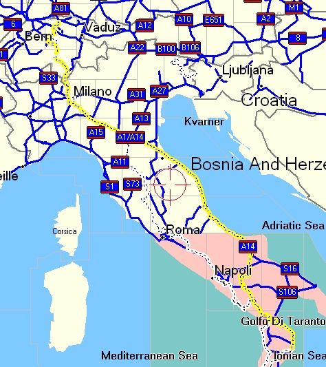

Geht schon, die Einstellung auf Intervall ist Auflösung, Wert 25m
Die ganze gelbe Strecke besteht aus 5066 Punkten oder 1540km.
PS: Die Reihenfolge ist wieder verkehrt
Heimfahrt aus dem AktivLog

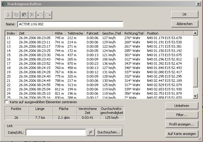

Hier ein Auszug der Details

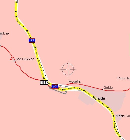

Und hier der Tracklog auf der Karte

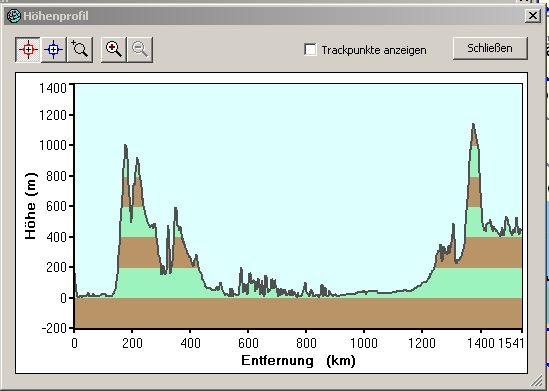

Die Spitze rechts ist das Gotthardloch.
Beachte die Höhe des Apenin im Süden!

Hab in meinen logs nachgeschaut, die sind tatsächlich so wie ich sie haben möchte wub (auf einer Geraden wenig Punkt, in Kurven viel mehr). Ich habe unter Track/Aktiv/Intervall "Auflösung" und Wert "25m" gewählt. Kein Autozoom.
