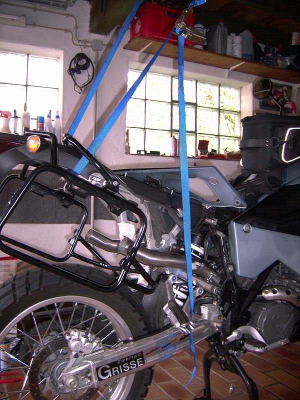

Montage so wie schon von anderen beschrieben:
-Kofferträger gelöst,aber nicht abgeschraubt!

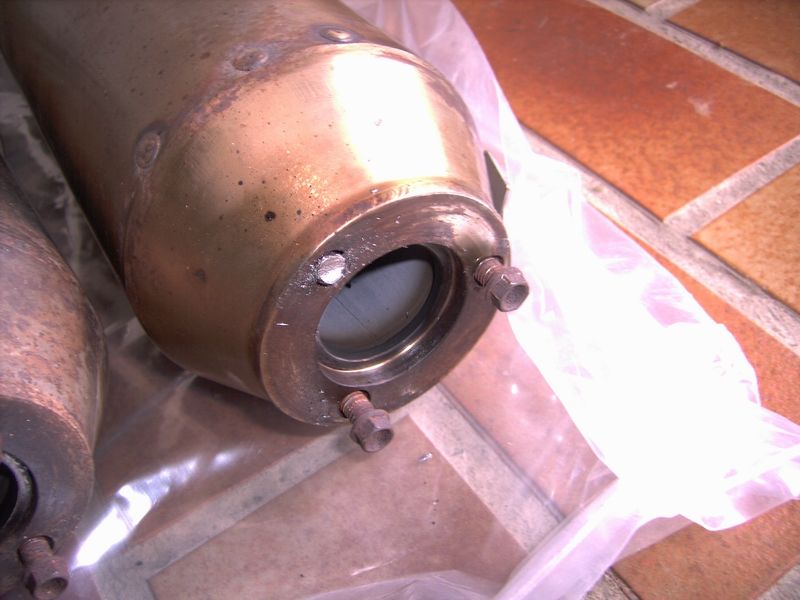

-Seitenteile demontiert,Endtöpfe demontiert (wo natürlich eine Schraube nicht rausgehen wollte wacko ,hab die dann abgesägt...siehe Bild)
-Sammler raus (Kinderspiel) Cool
-Untere 2 Rahmenheckschrauben gelöst
-Heck mit Gurt an der Decke befestigt und ca 2cm angehoben,sonst geht der neue Sammler nicht auf die Krümmer

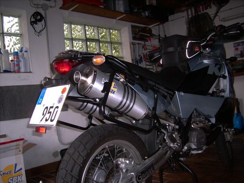

Alles wieder zusammen gebastelt und eine kleine Hörprobe... Mr. Green
Machen sich aber optisch echt gut an meiner silbernen ´03 Smile
