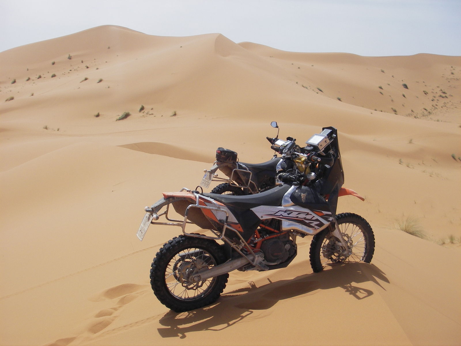

Eine Philosophie für sich. Allein mal meine Meinung nach: Kein Problem fürs normale Endurieren. Da ich doch einige Male schon in der Wüste mich bewegt habe, bvorzuge ich geteilte Alutanks. Leicht reparierbar und du fällst normalerweise immer nur auf eine Seite.
Aber wie gesagt, halt Philosophie.

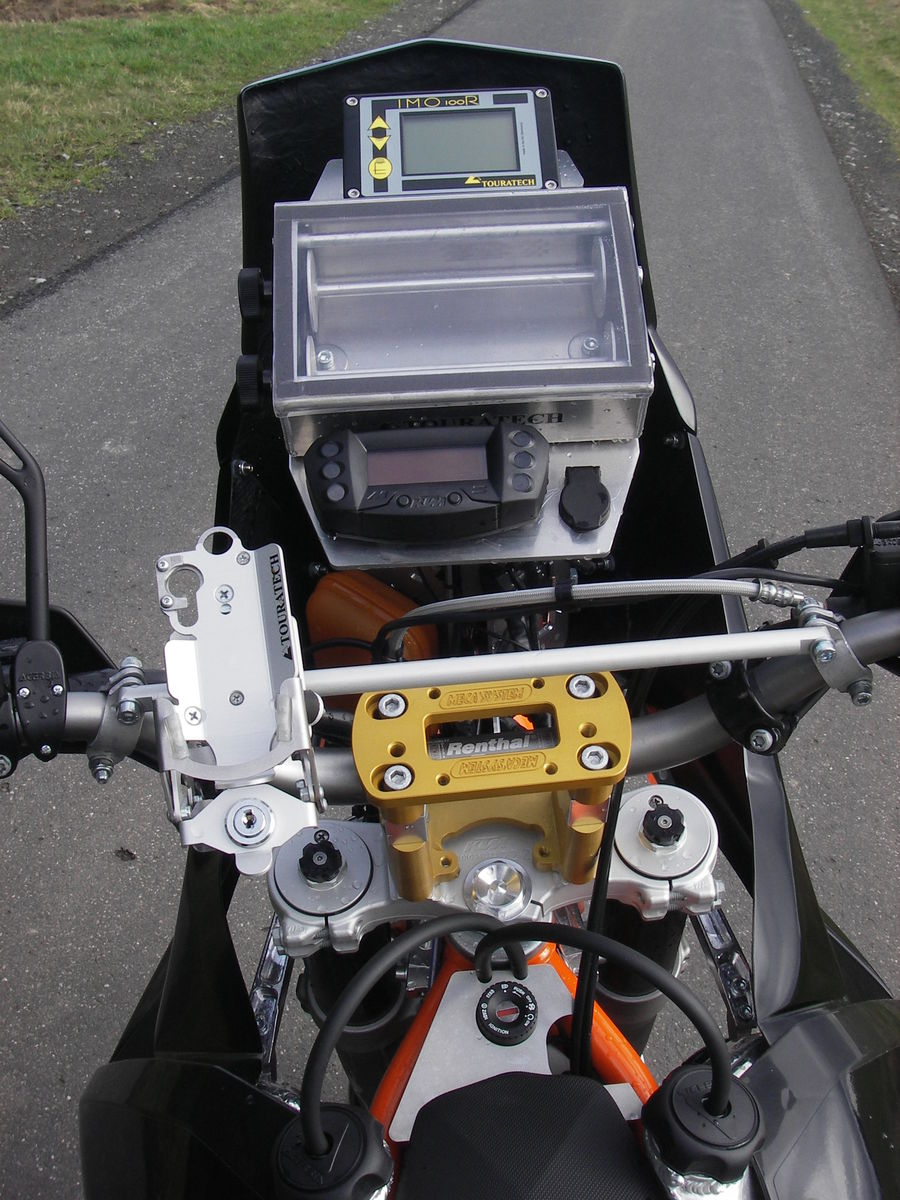

BeitragVerfasst am : Mi, 30. Mai 2012, 17:09    Titel: Re: Dottori... Antworten mit Zitat
Roadrunner II @ Mi, 30. Mai 2012, 13:41 hat folgendes geschrieben:
...Problemlos? Bedenklich? Scheuert alles durch? Risse?...
Richtig failsafe sind eigentlich nur Alutanks.
Gleich danach Tanks aus Polyamid (LC8ADV) oder Polyethylen (LC4ADV).
Die reine Abriebfestigkeit von Kohlefaser ist sicherlich sehr hoch. Allerdigs würde ich die Teile nie auf ein Steinchen werfen wollen. Für jemanden, der die Karre auch mal artgerecht bewegen will ---> lieber nicht Kohlefaser.
@EnduroS
Wieviel Meter oder besser Kilogramm Lenkererhöhung hast Du da eigentlich verbaut
Ansonsten: Schönes Bild!

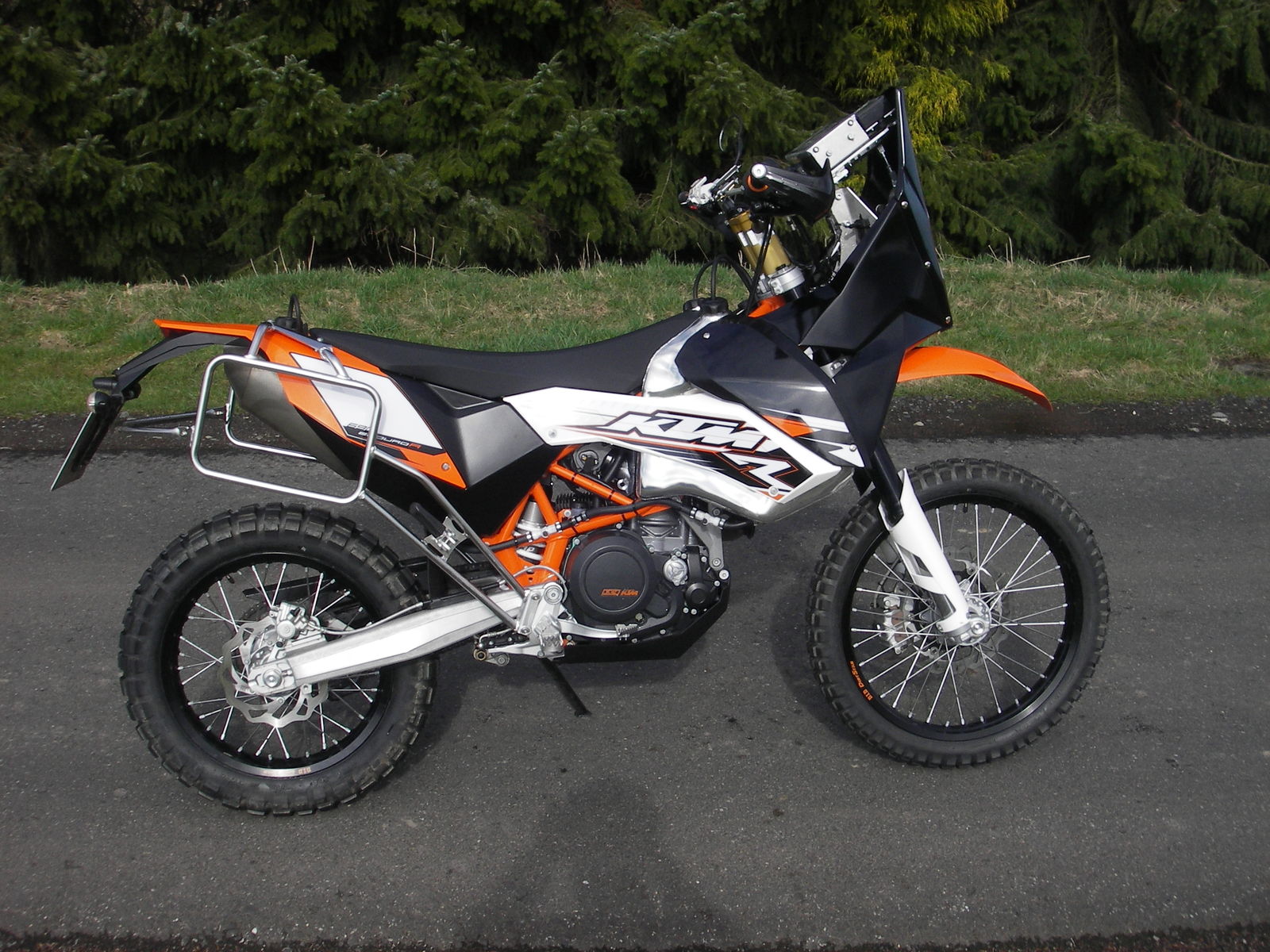

BeitragVerfasst am : Mi, 30. Mai 2012, 20:03    Titel: Re: Dottori... Antworten mit Zitat
BRB(Blöder Rübenbauer) @ Mi, 30. Mai 2012, 17:09 hat folgendes geschrieben:
@EnduroS
Sind nur 10 cm und 3 cm Motobaurasten, irgendwie will ich ja auch ordentlich stehen bei 1,95. Smile Smile Rolling Eyes

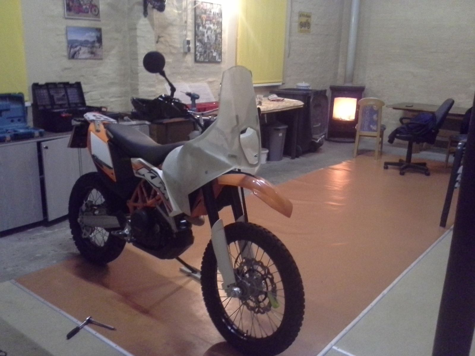

...nach fast 4 Jahren. ...

Schaut schon mal gut aus.
Welche Kanzel is das?
Die Werkstatt/Garage is ja gemütlich mit dem Holzofen Mr. Green

Danke, bin auch gerne in der Garage! Mr. Green
Die Verkleidung ist von "Alberto Dottori" aus Italien

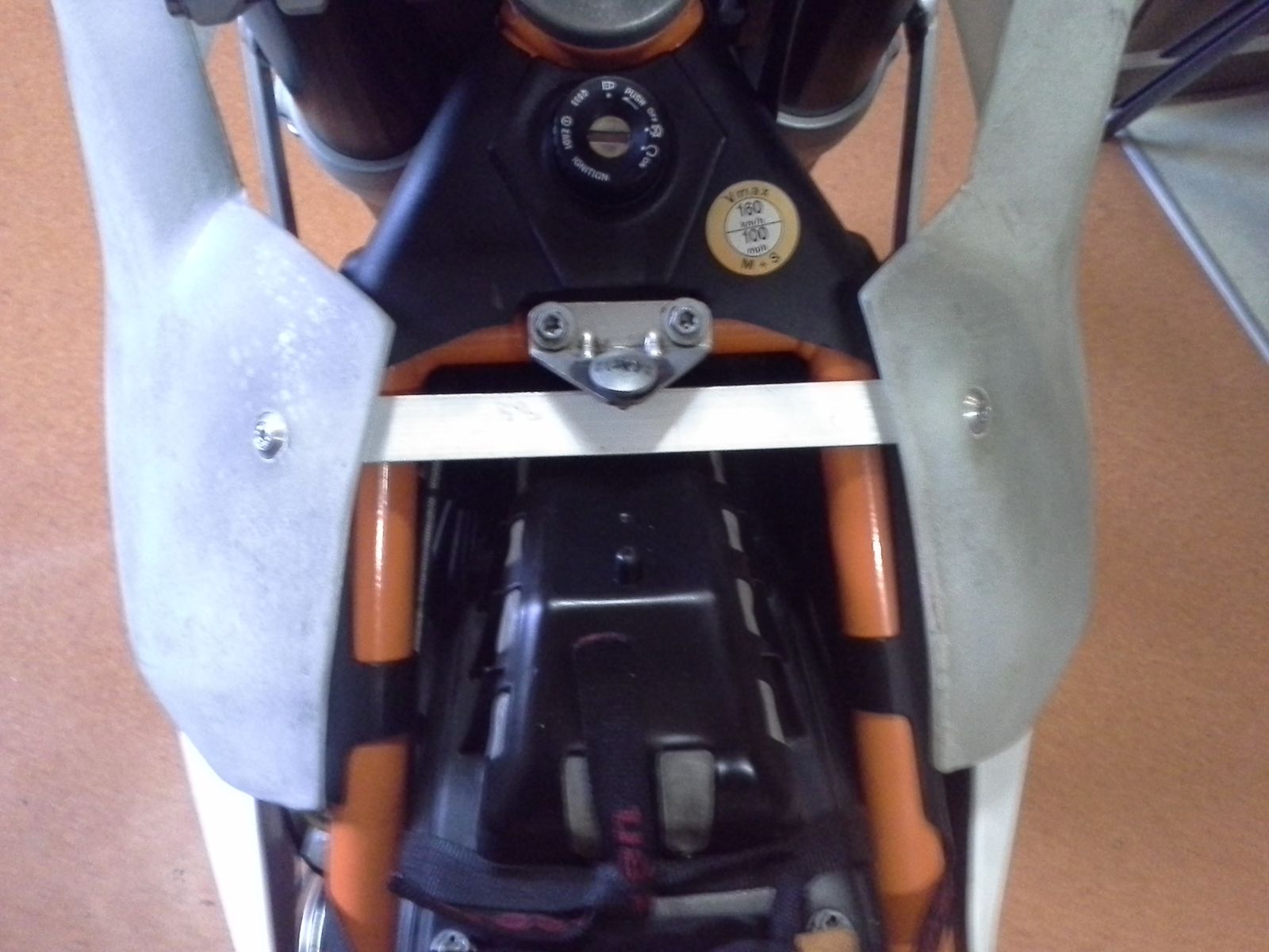

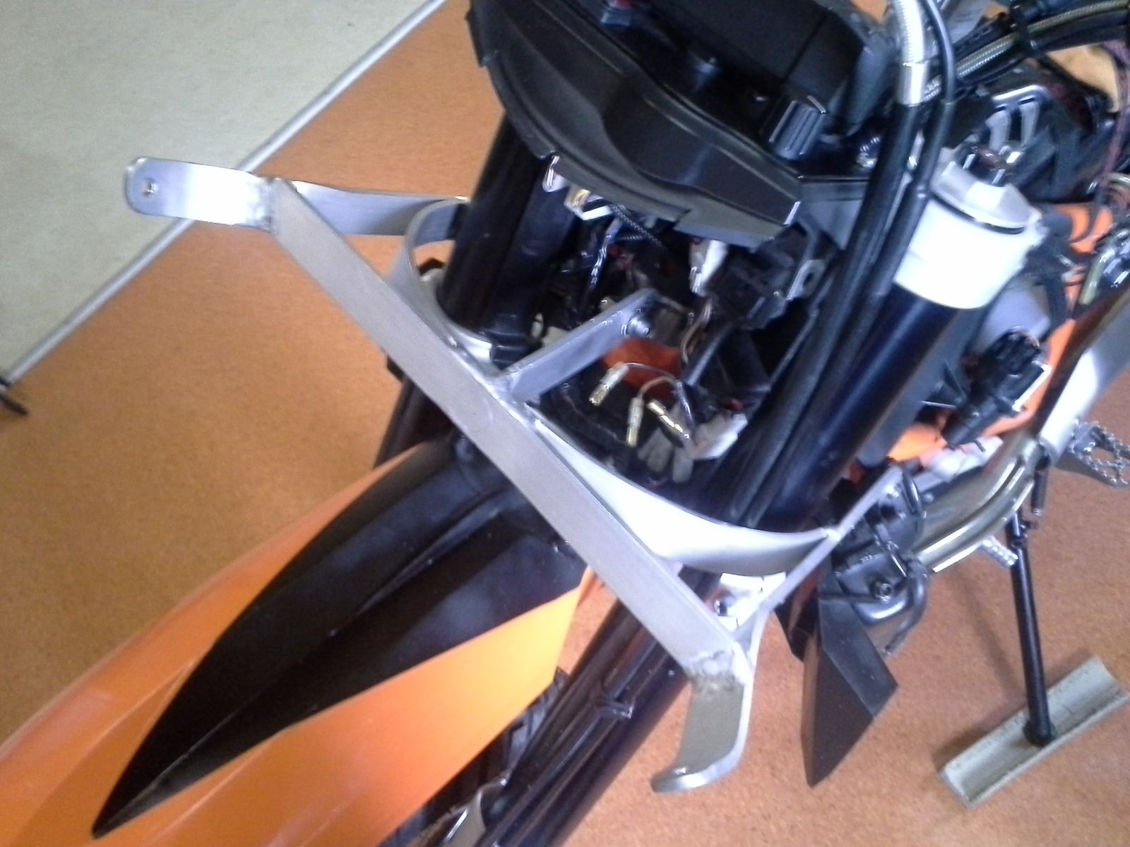

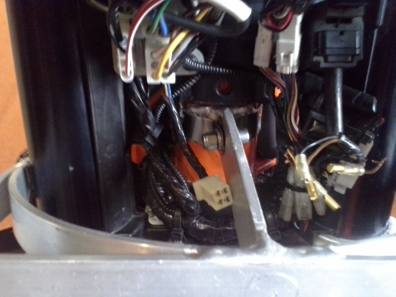

BeitragVerfasst am : So, 27. Dez 2015, 17:02    Titel: Antworten mit Zitat
desperados08 @ Sa, 26. Dez 2015, 21:28 hat folgendes geschrieben:
Könntest du bitte auch noch Bilder vom Aufbau hier reinstellen!? Wie ist die Verkleidung befestigt, gibt's ein 'geweih' wie bei der lc4/lc8 @ dazu, oder ist es nur die Plastikverkleidung?
Schade das ktm es nicht hinbekommen hat, so ne maschine ab Werk anzubieten Sad
Da hast Du wohl recht! Ich warte jetzt schon 7 Jahre darauf!

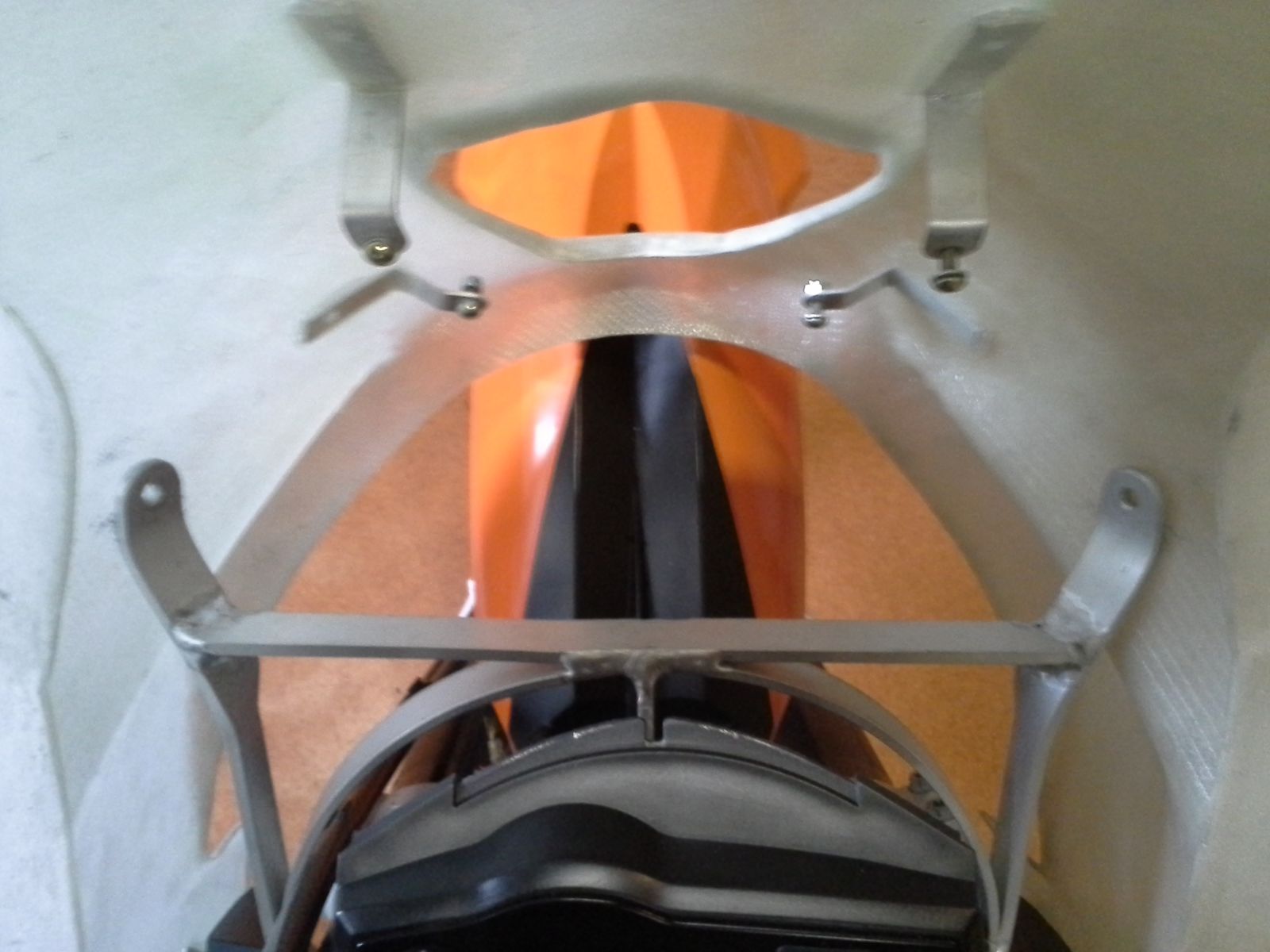

..und noch eins..
