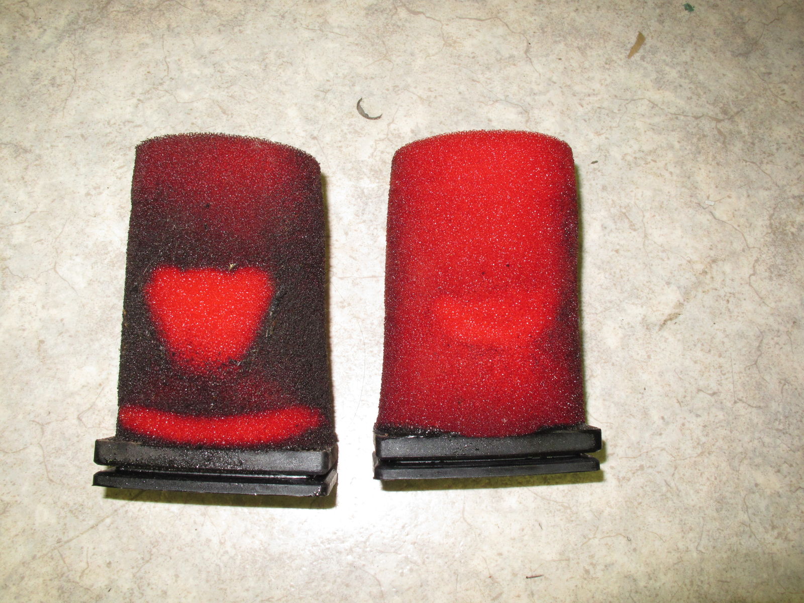

@blublapp
Dann kauf Dir mal gleich zwei oder drei davon!
Das machen die Teile hervorragend.
Auf dem Foto sind zwei Filter nach jeweils 500km Sandwegen und etwas offroad zu sehen. Sehr zügig gefahren! Rechts der vom Mopped der schokotrine, links der von meiner Karre. Wie man an der Verteilung des Drecks sieht, bin ich fast die gesamte Strecke hinterher gefahren Mr. Green .
Gruß-BRB

BeitragVerfasst am : Mo, 4. Jul 2011, 15:10    Titel: Antworten mit Zitat
ja,
und das herzchen und das smily sprechen eine deutliche sprache (für dich oder durftest du nicht überholen?) Very Happy Very Happy
ciao

BRB(Blöder Rübenbauer) @ Mo, 4. Jul 2011, 10:26 hat folgendes geschrieben:
Auf dem Foto sind zwei Filter nach jeweils 500km Sandwegen und etwas offroad zu sehen. Sehr zügig gefahren! ......................
.... ohmy ohmy blink , ich hab meinen nun 15.000km drinnen! Mag gar nicht dran denken wie der aussieht! Aber der große Service steht an Smile !
