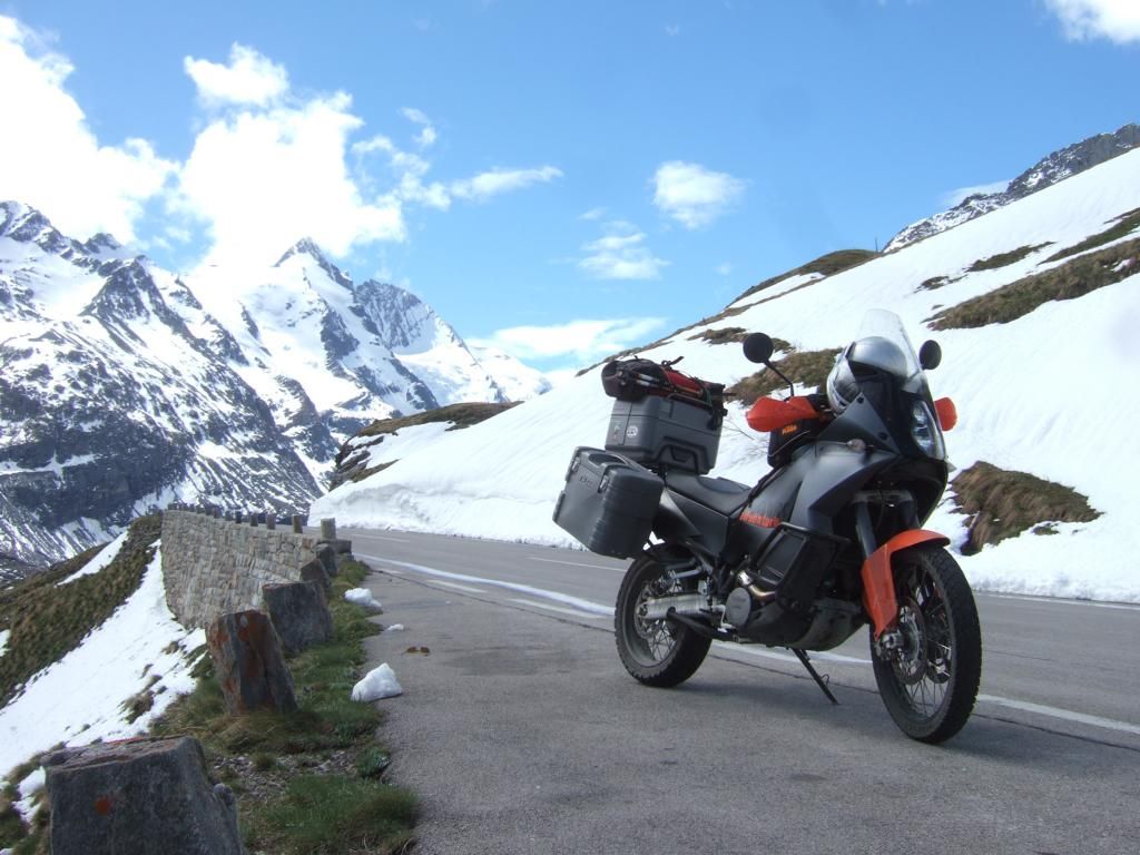

das ist die "schöne" seite, auf der anderen hat sie ein paar kleine Kratzer, aber nur weil sie 2009 auf mir gelandet ist. Danach hatte ich eigentlich mit mir zu tun und konnte mich nicht so richtig um die Schönheit kümmern, nur den Blinker habe ich getauscht.
