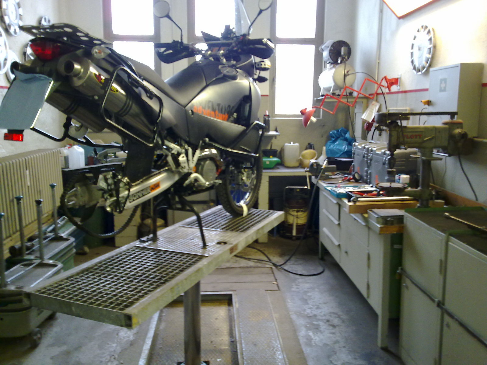

Wenigstens hat die Bühne mal wieder gute Arbeit geleistet, nur ich hoffe nicht, dass die LC8 da öfter drauf steht als unter meinem Hintern:
