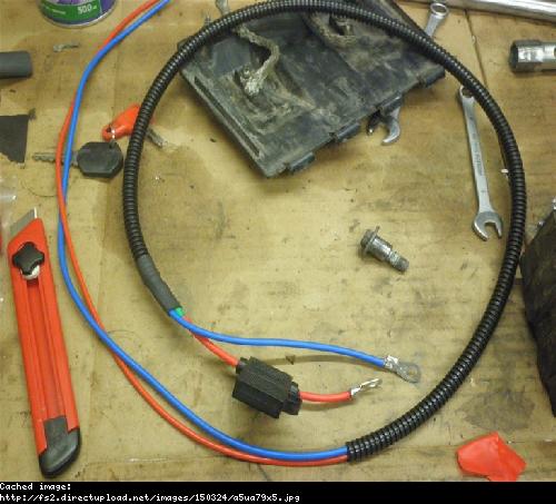

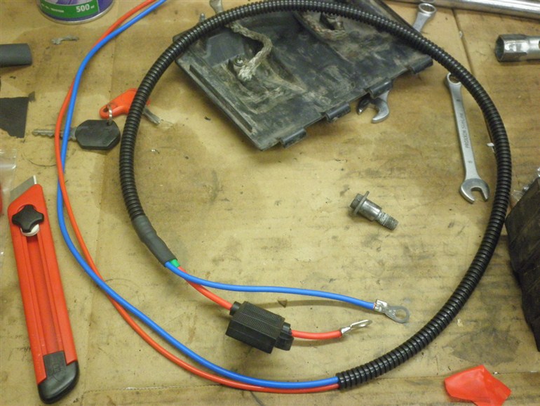

Ein vernüftiges Kabel mit Scheuerschutz und 30A KFZ Sicherung verlegt:
Direkt an der Batterie angeschlossen. Da kommen meine el. Verbraucher dran, und auch mein 12V Universalanschluss im Staufach:

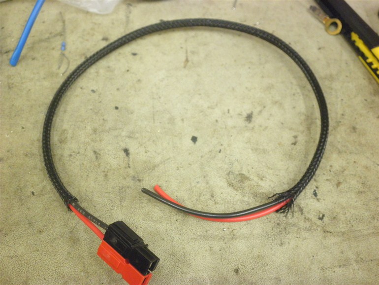

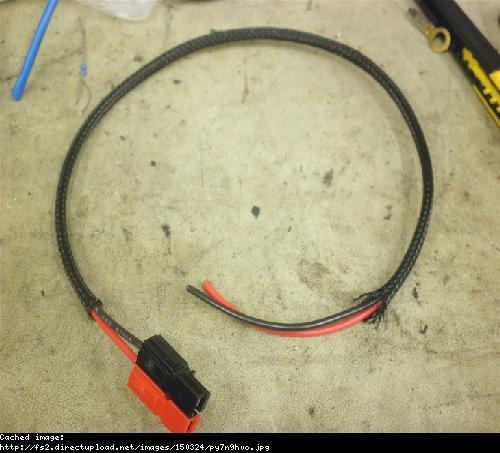

Abgelängt:

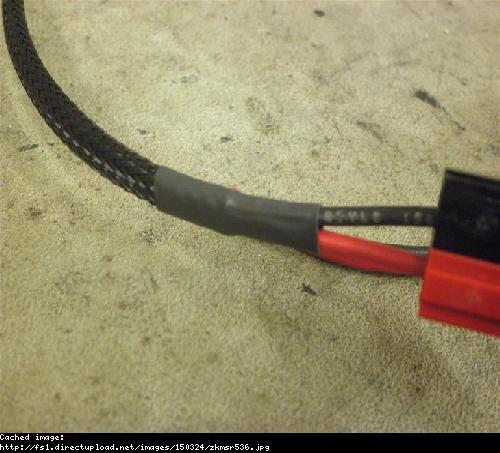

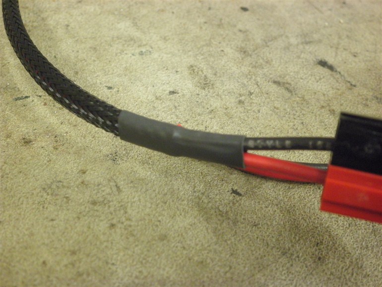

Mit Schrumpfschlauch:
Der Scheuerschutz ist beim letzten Bild ein schwarzes Kunststoffgewebe. Die Kabel sind hochflexibel.
