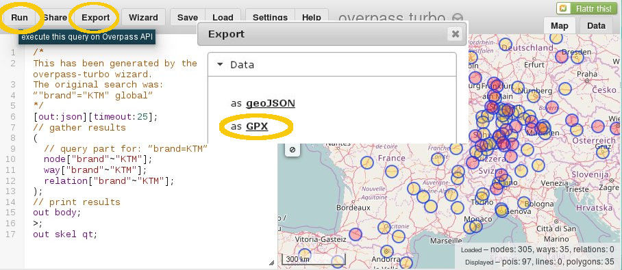

Mir ist nicht klar,
was an der Anleitung missverständlich ist :
KTM-POIs exportieren geht so :
http://overpass-turbo.eu/s/kOd
(Auf "Ausführen" klicken, dann "Export")
Ist mit "ausländisch" "aussereuropäisch" gemeint ?
Die Alpen sind z.B. schon ganz gut abgedeckt.
Wenn jemand fehlende auffallen,
können die ganz einfach nachgepflegt werden :
1) Account erstellen
https://www.openstreetmap.org/user/new
2) Gemäss Anleitung einpflegen
http://wiki.openstreetmap.org/wiki/DE:Tag:shop%3Dmotorcycle
Arrow "brand" nicht vergessen
Bei KTM selbst sind z.B. nicht alle aktuell bzw. am korrekten Platz,
insofern würde ein automatischer upload in OSM
nicht unbedingt Sinn machen.
Ein Beispiel dafür wäre der hier :
http://www.openstreetmap.org/node/4569767969
Liegt bei KTM bzw. Google irgendwo vor der Stadt :
http://www.ktm.com/it/dealer
Ich persönlich verwende die Daten in einer Navi-app
dann muss ich nicht ständig das Garmin aktualisieren
http://wiki.openstreetmap.org/wiki/Comparison_of_Android_applications
http://wiki.openstreetmap.org/wiki/Comparison_of_iOS_applications
Empfehlenswert ist z.B. OsmAnd
http://wiki.openstreetmap.org/wiki/DE:OsmAnd
(hat offline - Karten)
Aktueller Stand,
alternativ zum Wiki lesen kann auch einfach
anhand einem der vorhandenen Einträge abgekupfert werden
indem man einen in der Abfrage anklickt und auf "node" klickt.

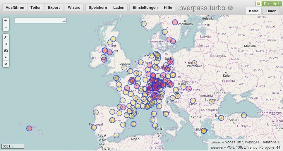

Inzwischen sieht es so aus :
http://overpass-turbo.eu/s/ldK
Parallel habe ich ein "tag" für Motorradfreundliche Unterkünfte vorgeschlagen, Beteiligung an der Diskussion erwünscht :
http://wiki.openstreetmap.org/wiki/Proposed_features/motorcycle_friendly
Selbst Einträge pflegen :
http://wiki.openstreetmap.org/wiki/DE:Tag:tourism%3Dcamp_site
