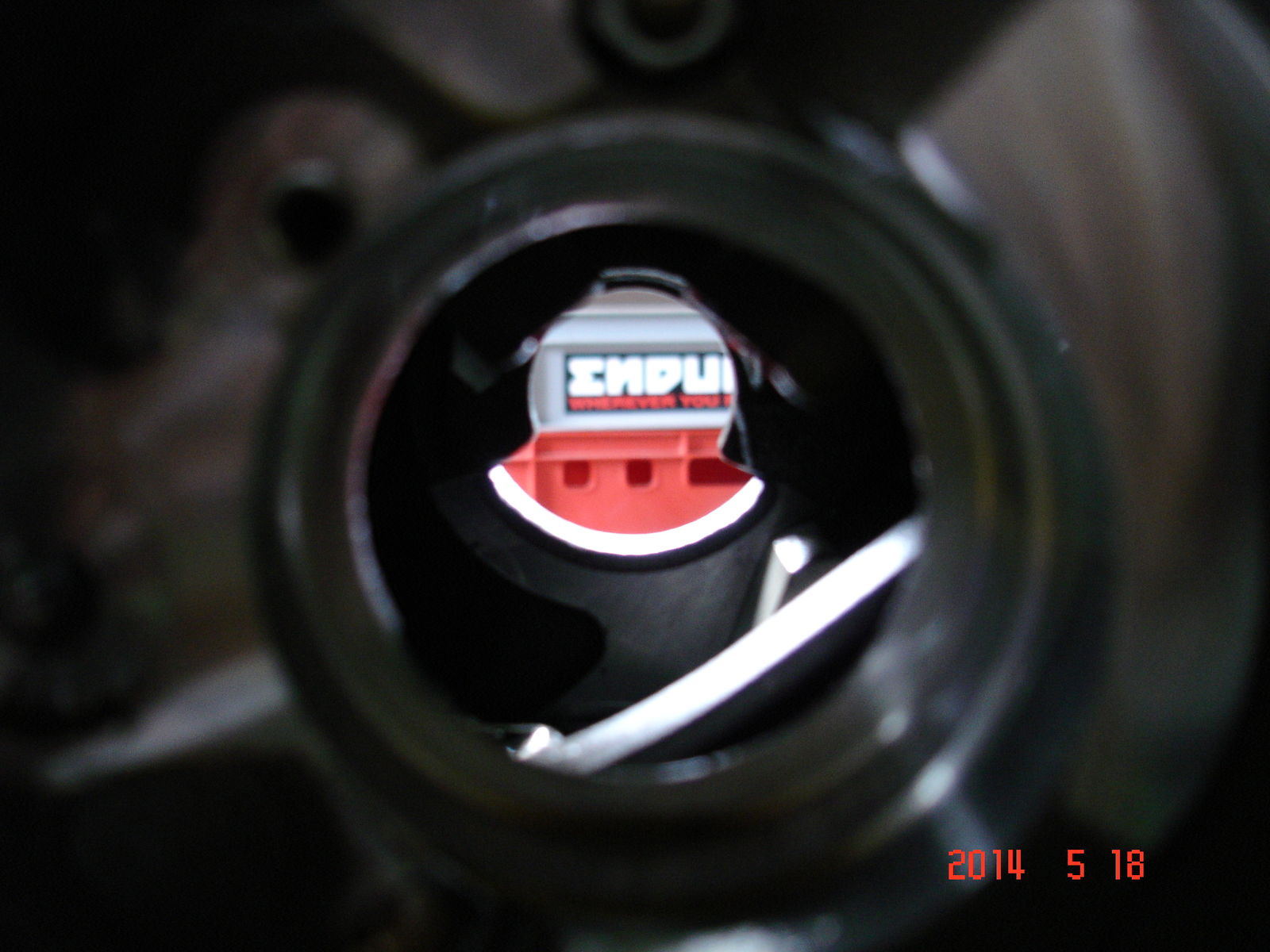

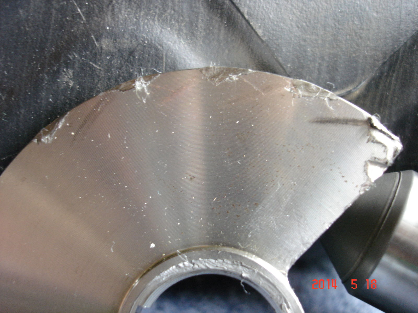

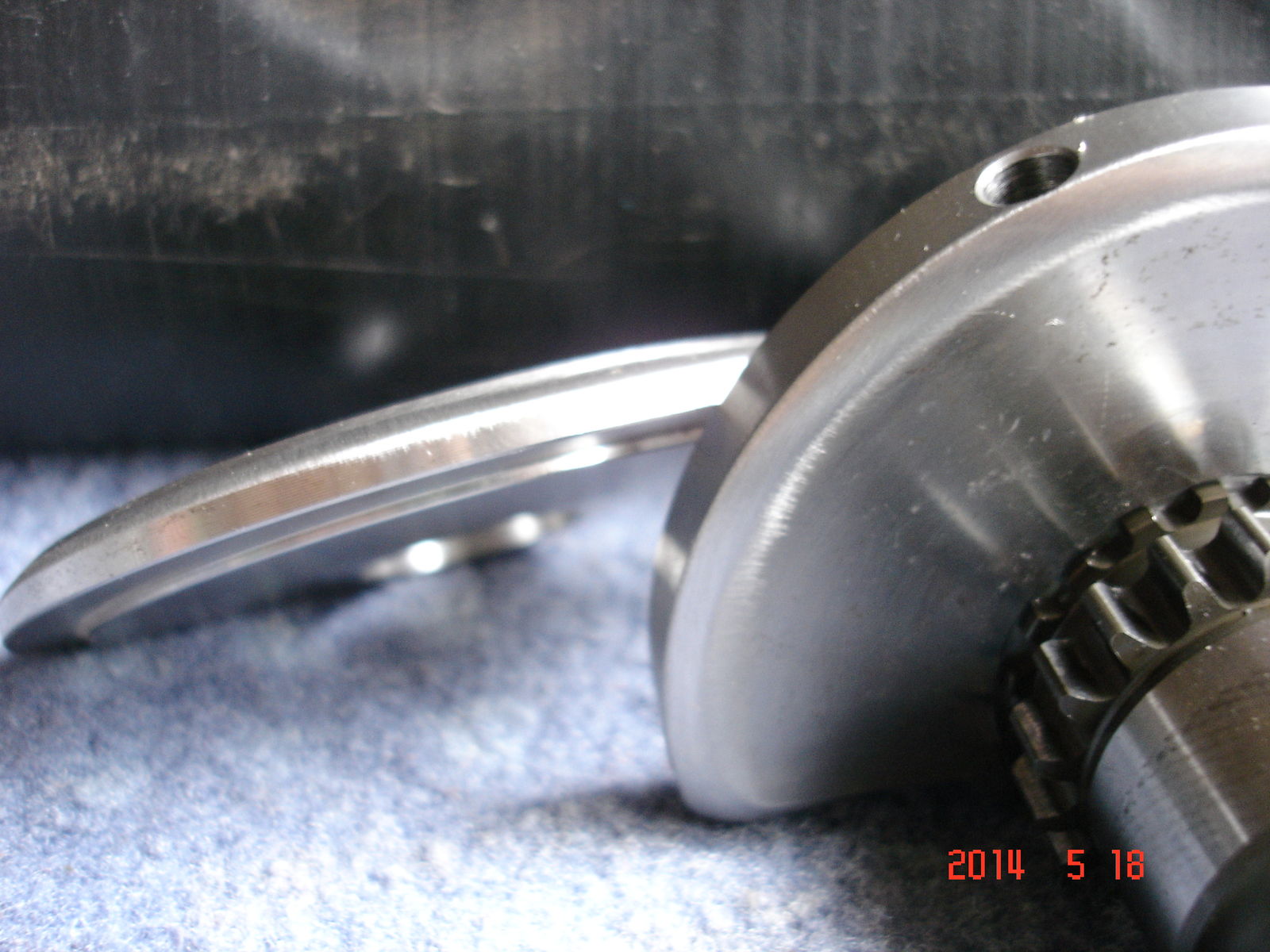

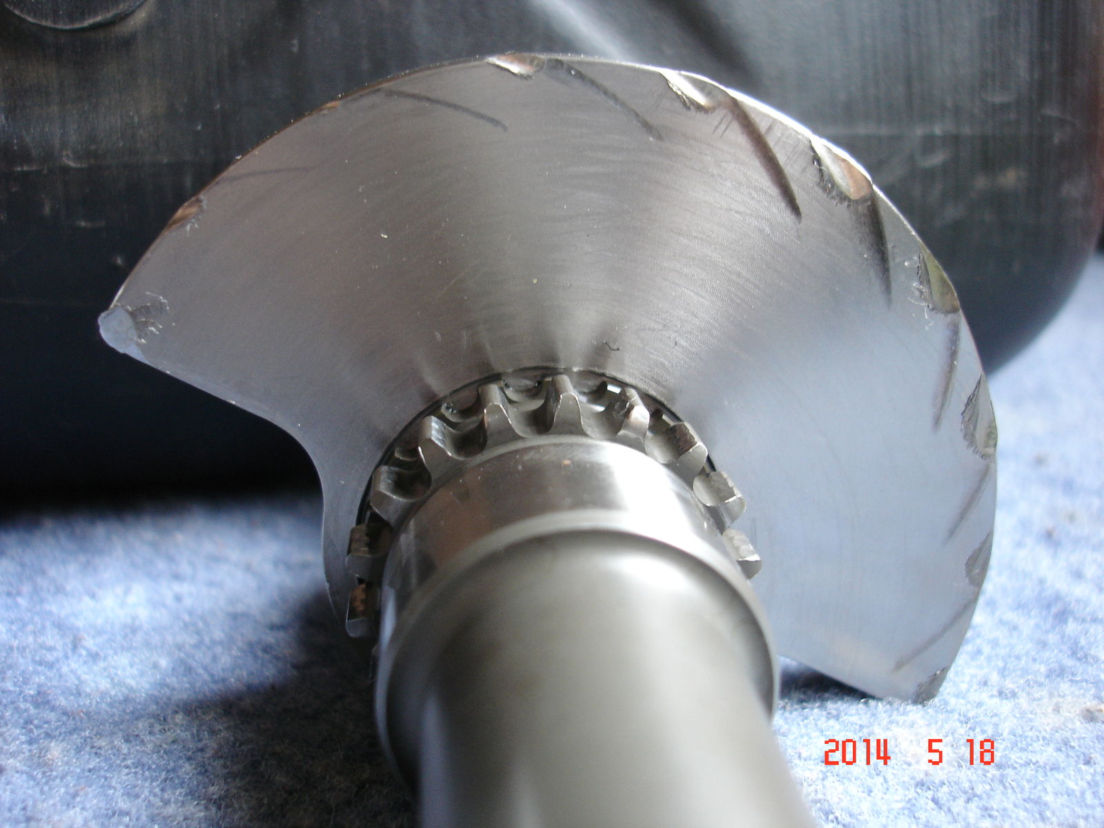

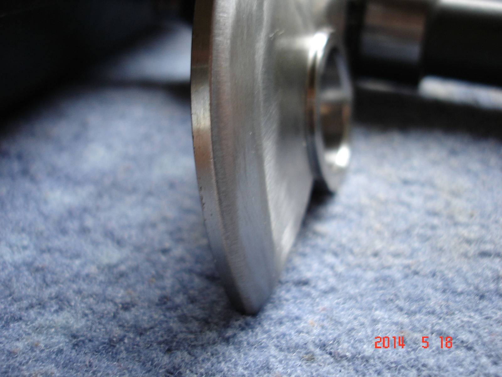

Hier mal einige Schadensbilder und einen Blick durch den Motor.
Die Steuerketten wurden nach und nach von den Ausgleichgewichten zerschlagen, die Hintere hat zuerst aufgegeben.
Die Gewichte der neuen Multifunktionswelle habe ich deshalb bearbeitet= die möglichen Kontaktstellen abgerundet.

N'abend großer Schraubergott,
mit was hast die bearbeitet?

Nein ich habe doch die Neuen bearbeitet ( mit der guten alten Flex )
