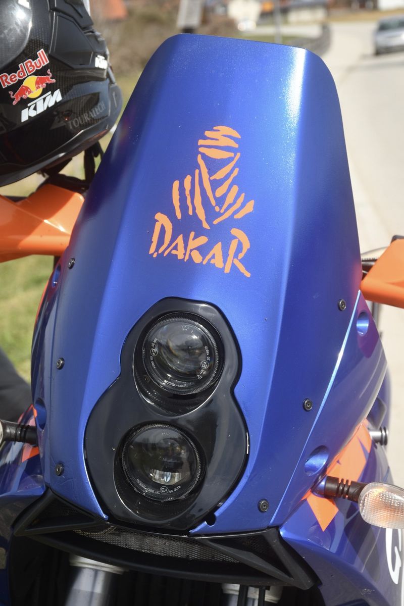

Ich habe die LED Scheinwerfer aus dem Forum von irgendwann mal, egal.
Dazu ein originales lackiertes Windschild, kurzzeitig hatte ich auch mal das Rade Carbon dran, aber aufgrund der Trachtenvereinsituation in Bayern wieder demontiert, war mir zu riskant.
